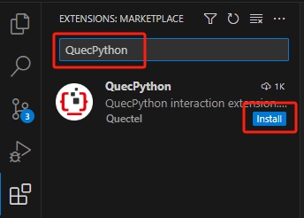

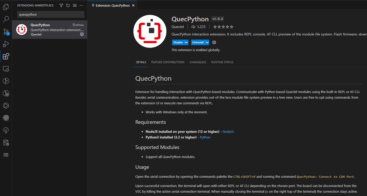

  1. 点击主侧边栏的 Extensions 图标 extensions-icon.png。
  2. 在插件搜索框输入 QuecPython。
  3. 在搜索列表中找到 QuecPython 插件,点击 install 按钮,完成插件安装。

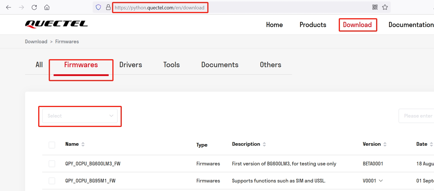

开始前,用户需要下载适合自己模组型号的 QuecPython 固件包,点此查看固件包下载方式。

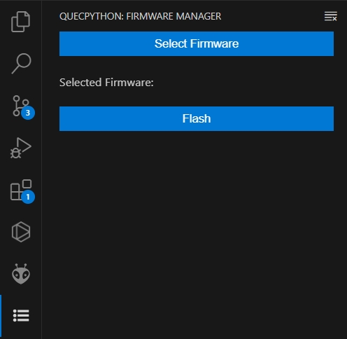

  1. 调出主侧边栏的固件烧录界面
    有两种方法:
    • 点击主侧边栏的 QuecPython 插件图标 quecpython-plugin-icon.png。

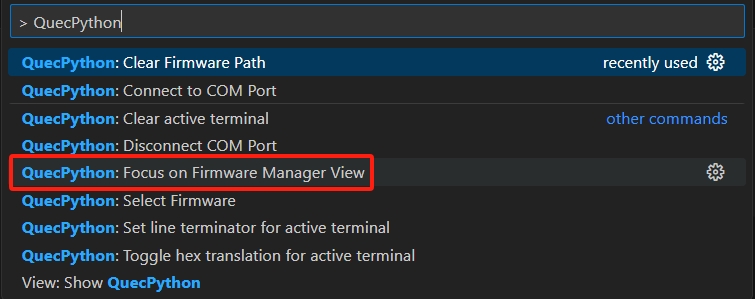

    • 使用快捷键 Ctrl+Shift+P,打开命令面板,在其中输入 > QuecPython,在候选项中选择 QuecPython: Focus on Firmware Manager View,如下图所示:
    调出的主侧边栏的固件烧录界面如下图所示:
  2. 选择固件

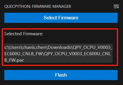

    点击固件烧录界面中的 Select Firmware 按钮 select-fw-button.png,选择 U-235开发板模组的固件包。
    固件包路径将会在界面中显示:

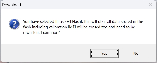

    i. 点击固件烧录界面中的 Flash 按钮 fw-flash.png。
    ii. 在弹出的确认窗口中,点击 Yes 按钮 flash-confirm-yes.png。

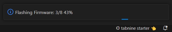

    此时看到 VSCode 界面的右下角出现固件烧录进度条:
    当进度条内容为 Flashing Firmware: 8/8 100% 时,固件烧录完成,同时模组会重启。

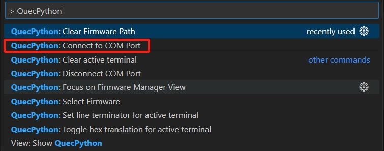

    使用快捷键 Ctrl+Shift+P,打开命令面板,在其中输入 > QuecPython,在候选项中选择 QuecPython: Connect to COM Port,如下图所示:

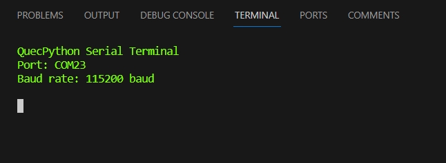

  2. 连接终端
    按照下图进行操作:
    操作完成后,模组便与 VSCode 的终端建立了连接。
    同时,终端窗口会弹出下图内容:
    repl-terminal

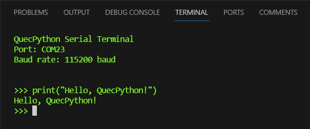

  3. REPL 命令交互
    在终端中键入回车,会显示 QuecPython 的命令提示符 >>>。
    我们在终端中输入代码:
    print("Hello, QuecPython!")
    键入回车后,可看到如下图所示的执行效果:
    此时,我们已经完成了最简单的 QuecPython REPL 交互。

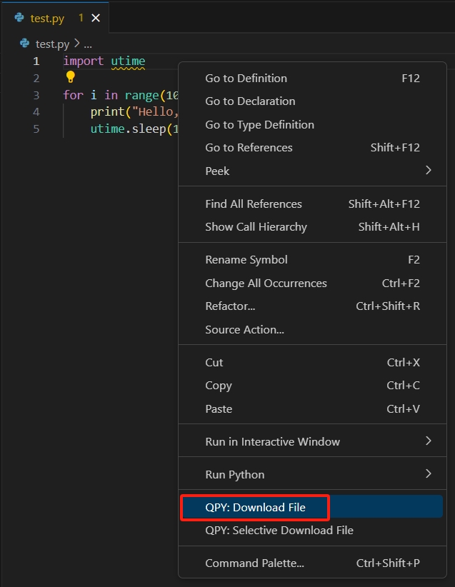

文件传输
编辑完成的脚本文件 test.py 需要导入至模组的文件系统才可运行。
  1. 在需要传输的文件(即 test.py)的编辑器页面,单击鼠标右键。

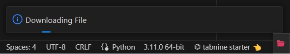

  2. 单击 QPY: Download File 命令,开始传输文件。
文件传输过程中,VSCode 界面的右下角出现下图的弹窗提示:

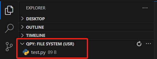

文件系统目录树
  1. 当文件传输完成后,点击主侧边栏的 Explorer 按钮 explorer-icon.png。
  2. 调出 Explorer 界面后,在最下面找到 QPY: FILE SYSTEM (USR),它展示了模组文件系统 /usr 的目录树。
    我们导入的文件 test.py 如下图所示:

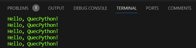

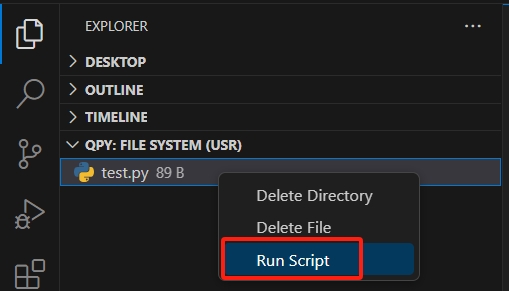

运行脚本文件
  1. 在目录树中选中需要运行的脚本文件 test.py。
  2. 在脚本文件 test.py 上单击鼠标右键,选择 Run Script,执行脚本文件。
在终端窗口上可以看到脚本在周期性输出字符串 "Hello, QuecPython!"。
