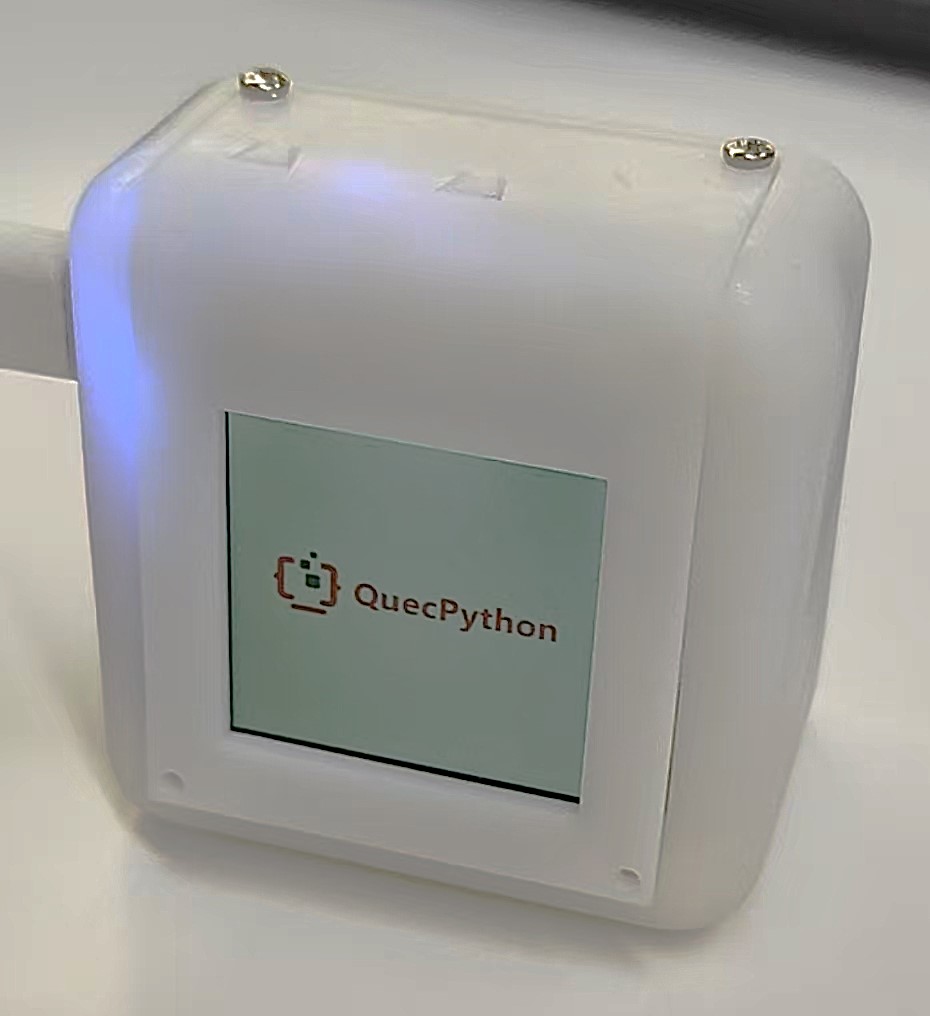

硬件连接
按照下图进行硬件连接:
- 使用 Type-C 数据线连接AIbox和电脑。
