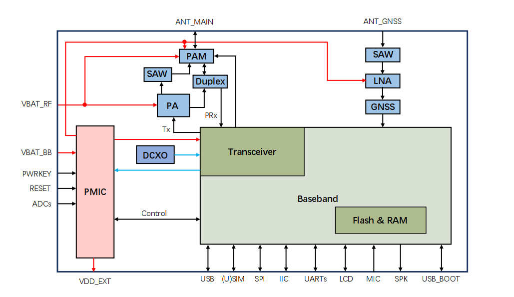

蜂窝无线网卡硬件结构
模组作为蜂窝无线网卡,其硬件结构主要包括如下几个部分:
- 电源管理
- 基带部分
- 射频部分
- 存储器
- 外围接口
其硬件功能框图主要如下:
上图中外围接口仅为示例,不同的模组支持的硬件外设可能不同,具体情况请参考对应模组的硬件设计手册。
GNSS功能是可选的,并非所有的模组都支持,具体情况请参考对应模组的硬件设计手册。
下面主要说明和蜂窝无线网卡有直接关联的几个部分:
基带部分
在无线网卡中,基带部分主要负责对上层网络提供的数据进行编码和解码处理,将数字数据转换成可以在物理介质(例如电磁波)上传输的信号,或者将从物理介质上接收到的信号转换成数字数据。此外,基带处理还包括其他一些功能,例如射频信号的调制和解调等。
射频部分
射频部分主要负责将基带处理部分生成的电信号转换成高频电磁波(射频信号),并通过天线发送出去。同时,它也负责接收天线接收到的射频信号,并将其转换成电信号,然后交给基带部分进行处理。射频部分的主要任务就是射频信号的发射和接收。
PA
PA是指功率放大器(Power Amplifier)。主要用于增加发射信号的功率,以确保射频信号能够覆盖足够的距离,并改善信号质量。

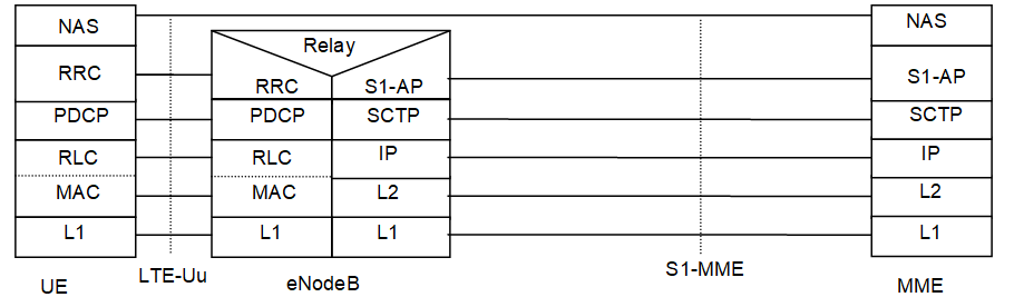

控制面协议栈
下图是LTE网络架构中,控制面的协议栈分层结构示意。
由于控制面对用户来说是无感的,并且也不是由用户来直接控制,这里不再详述。如果用户想了解更详细的情况,可以参考3GPP TS 23401协议文档的Control Plane章节。

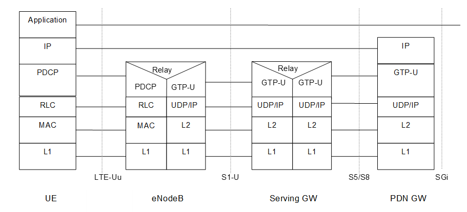

用户面协议栈
下图是LTE网络架构中,用户面的协议栈分层结构示意。该图详细的说明了,用户应用程序是如何与蜂窝无线网络实现数据通信。图中的UE表示用户的终端设备(比如手机),而最右边经过PDN GW后,为互联网中的应用服务器。
应用层只存在于终端设备和应用服务器中,是基于IP传输的。用户数据先经过蜂窝无线网卡的层层处理,然后通过无线接口发送到基站,再通过核心网的网关进行路由,最终达到目的地。
通过控制面和用户面的协议栈分层结构图可以看出,它们都包含了如下几个功能:
PDCP(Packet Data Convergence Protocol,分组数据汇聚协议)层:主要作用是实现头压缩,并且实现加密和完整性保护。
RLC(Radio Link Control,无线链路控制)层:提供可靠的数据传输,实现数据分段和自动重传请求机制。
MAC(Medium Access Control,媒体介入控制)层:负责数据调度和快速重传。
L1层:在无线通信系统中,L1层通常是指物理层(PHY)。物理层的主要作用是进行信道编码和调制,并将数据发送到无线接口。

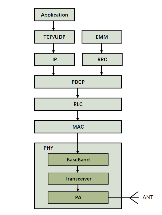

基于硬件结构的数据流
如下是基于蜂窝无线网卡硬件结构的数据流向图。基于该图,可以看到,用户数据在软件上先依次经过TCP/UPD层、IP层、PDCP层、RLC层、MAC层,最终达到物理层(即蜂窝无线网卡)。当数据到达基带部分,会被编码调制,并经过射频部分处理转换为电磁波这种模拟信号,最后再经过功率放大器处理后,通过射频天线发送出去,到达基站。再结合基于蜂窝无线网络分层结构的数据流向图,数据如何从UE达到目的地的过程就很明确了。

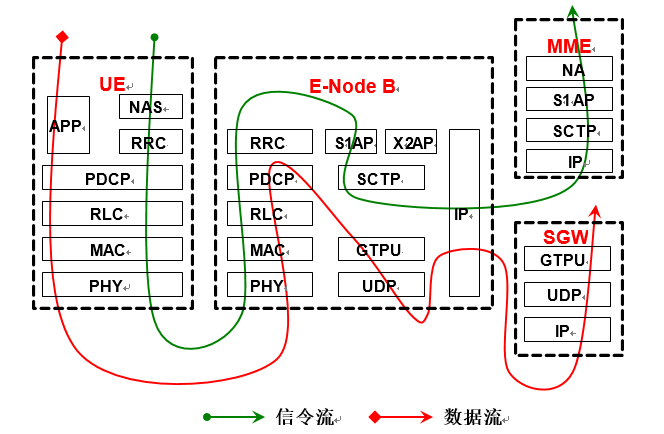

基于分层结构的数据流
下面是基于蜂窝无线网络分层结构的数据和信令流程示意。
