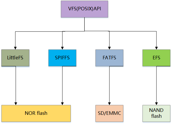

目前各个平台使用的文件系统类型有EFS、SPIFFS、littleFS、FATFS。
文件系统名称 特点 适用场景 适用型号 开源网址
EFS 支持各种NOR和NAND技术 嵌入式系统NOR flash、NAND flash、SD卡、EMMC存储 BG95系列模组底层 高通特有,非开源
SPIFFS 低资源消耗、擦写均衡、掉电保护 嵌入式系统SPI NOR flash存储 ECx00U&EGx00U&ECx00G系列模组底层 https://github.com/pellepl/spiffs
littleFS 低资源消耗、擦写均衡、掉电保护 嵌入式系统SPI NOR flash存储 各型号QuecPython应用层 https://github.com/littlefs-project/littlefs
FATFS 兼容Windows FAT32格式 嵌入式系统SD卡和EMMC存储 各型号SD卡和EMMC存储场景 http://elm-chan.org/fsw/ff/00index_e.html
VFS
虚拟文件系统。在上述实体文件系统基础之上抽象的文件系统,提供统一的接口访问不同的实体文件系统。VFS API兼容POSIX标准API。具体操作步骤如下。

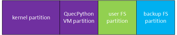

QuecPython设备软件由固件和用户应用脚本2部分组成。其中固件存放在系统程序分区包括kernel和QuecPython VM,而用户应用脚本存放在设备文件系统分区。为了确保系统稳定性,设计了文件系统备份还原机制。当前设备划分了2个文件系统分区,分别是:用户文件系统usr和备份文件系统bak。用户文件系统存放用户正常运行需要的py脚本和数据文件,可读写。备份文件系统用来备份用户文件系统中的出厂原始文件,只读。如果开启了备份还原功能,当用户文件系统中的文件被误删除或意外被修改时,会自动从备份文件系统还原原始的文件到用户文件系统。NOR flash空间分布如下图:

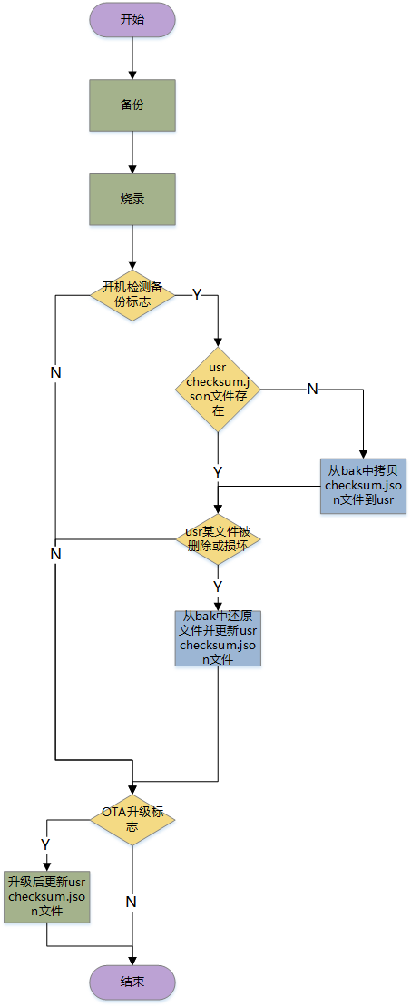

对用户文件系统的文件进行备份,具体流程是:
1.将用户文件系统下的源文件拷贝一份到备份文件系统。
2.在用户文件系统和备份文件系统各生成一个checksum.json文件。该文件存放的内容是每一个源文件的文件名和其对应的checksum值,checksum值是根据每一个源文件的内容通过CRC32算法计算出来的,所以每一个源文件都有唯一对应的一个checksum值。
3.在备份文件系统生成一个备份还原标志文件backup_restore.json,记录是否开启备份还原功能。
还原
当用户文件系统的文件发生损坏时,从备份文件系统中拷贝对应的文件到用户文件系统。具体流程是:
1.开机检测到备份文件系统中备份还原的标志使能,且用户文件系统下的checksum.json文件存在,这时如果用户文件系统下的某个源文件被删除,则会将备份文件系统中对应源文件拷贝到用户文件系统下,并更新该文件对应的checksum值到用户文件系统下的checksum.json文件中。
2.开机检测到备份文件系统中备份还原的标志使能,且用户文件系统下的checksum.json文件存在,这时如果用户文件系统下的某个源文件被破坏,则会将备份文件系统中对应源文件拷贝到用户文件系统下,并更新该文件对应的checksum值到用户文件系统下的checksum.json文件中。
3.开机检测到备份文件系统中备份还原的标志使能,这时如果用户文件系统下的checksum.json文件不存在,则会将备份文件系统中checksum.json文件拷贝一份到用户文件系统,然后再走上述1、2步的检测流程。
OTA更新
当用户文件系统的文件需要OTA升级时,在升级成功后,会将升级后的用户文件的checksum值更新到用户文件系统下的checksum.json文件中。

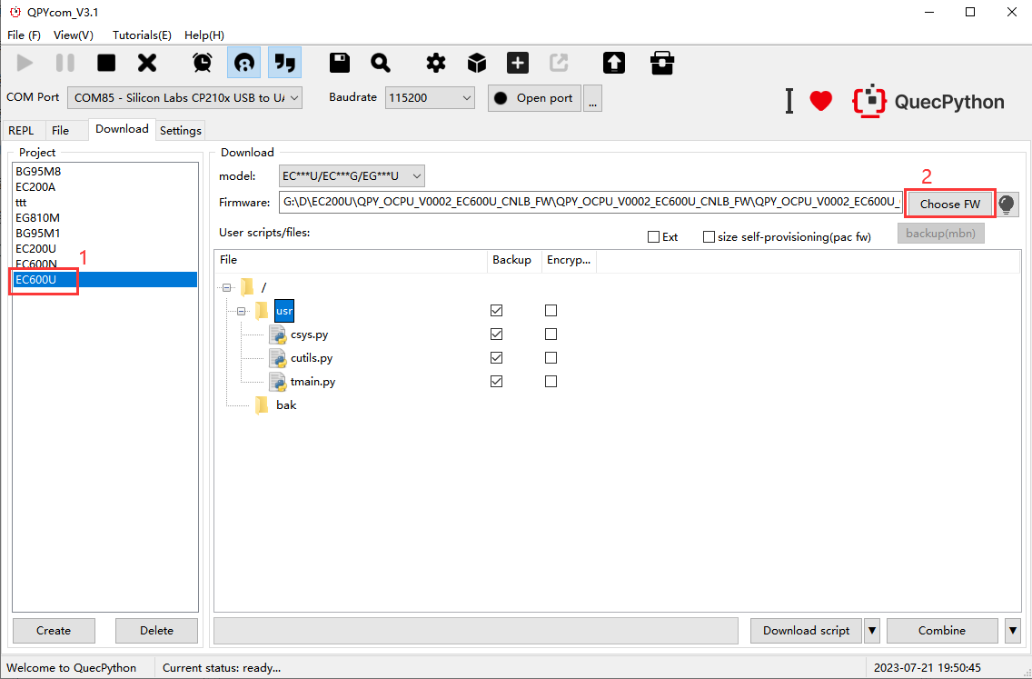

1.选择项目。
2.选择待合并的固件。

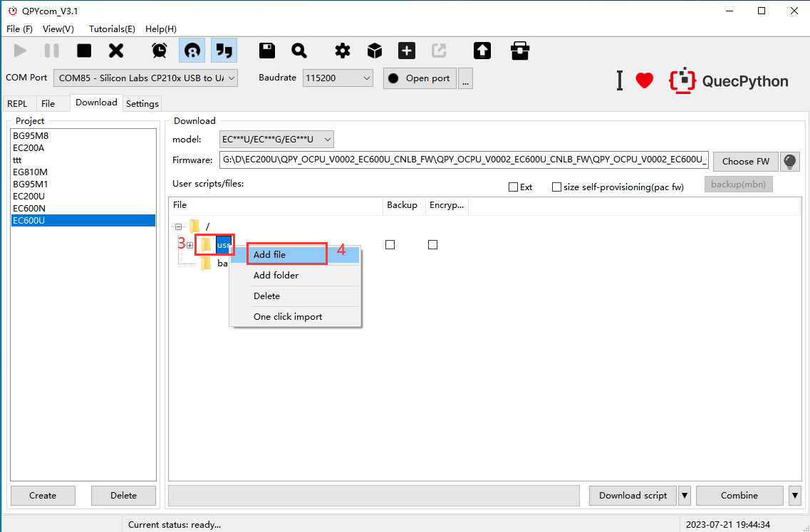

3.右键选择usr弹出对话框。
4.点击添加文件选项,添加待合并备份的文件。

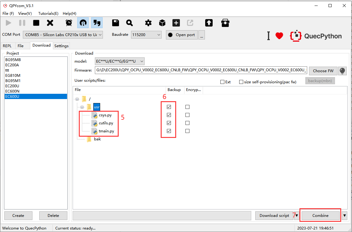

5.已添加的待合并的文件。
6.勾选备份按钮。
7.点击合并按钮进行合并固件。合并成功即可生成带备份还原功能的量产固件。
1.右键选择usr弹出对话框。
2.点击添加文件选项,添加待合并备份的文件。
1.已添加的待合并的文件。
2.勾选备份按钮。
3.点击合并按钮进行合并固件。合并成功即可生成带备份还原功能的固件。
