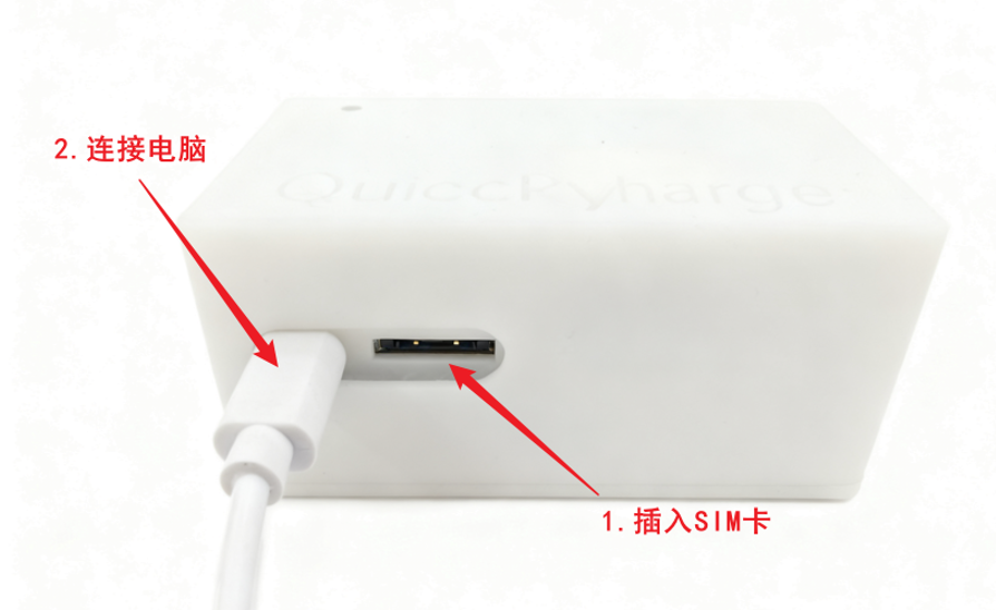

硬件连接
按照下图进行硬件连接:

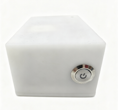

1.插入SIM卡,使用Type-C数据线连接电脑
2.按下开机按钮开机

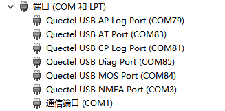

完成硬件连接的工作后,电脑设备管理器的端口列表中出现包含 Quectel USB 字样的 COM 口,表示开机成功。

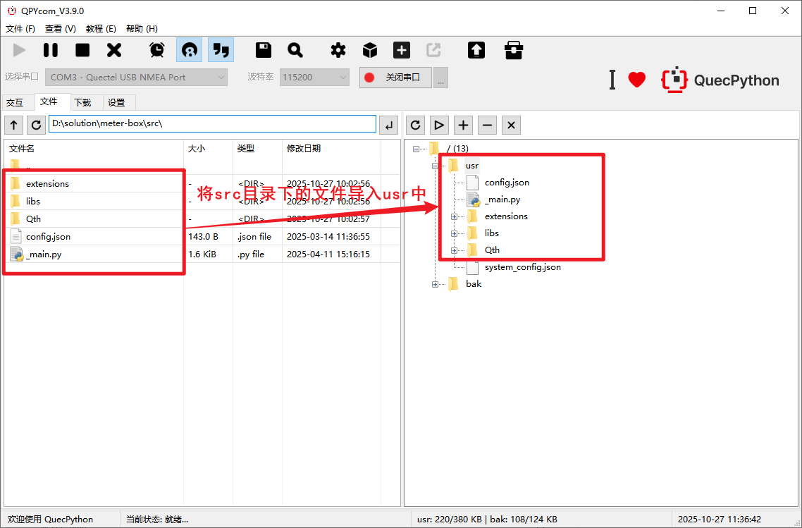

  1. 参考此章节,将源码目录下 src 文件夹中的所有文件导入到模组文件系统,如下图所示:

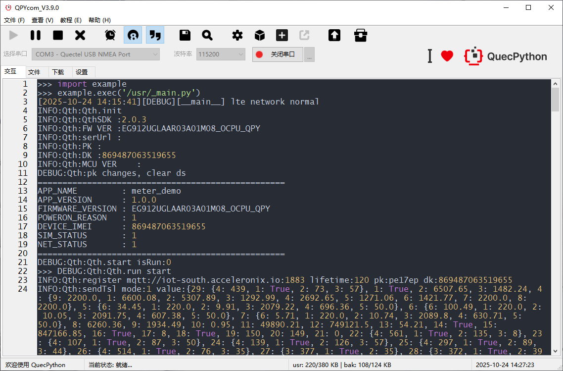

  2. 参考此章节,执行主程序文件 _main.py。

执行 _main.py 脚本后,程序开始运行。

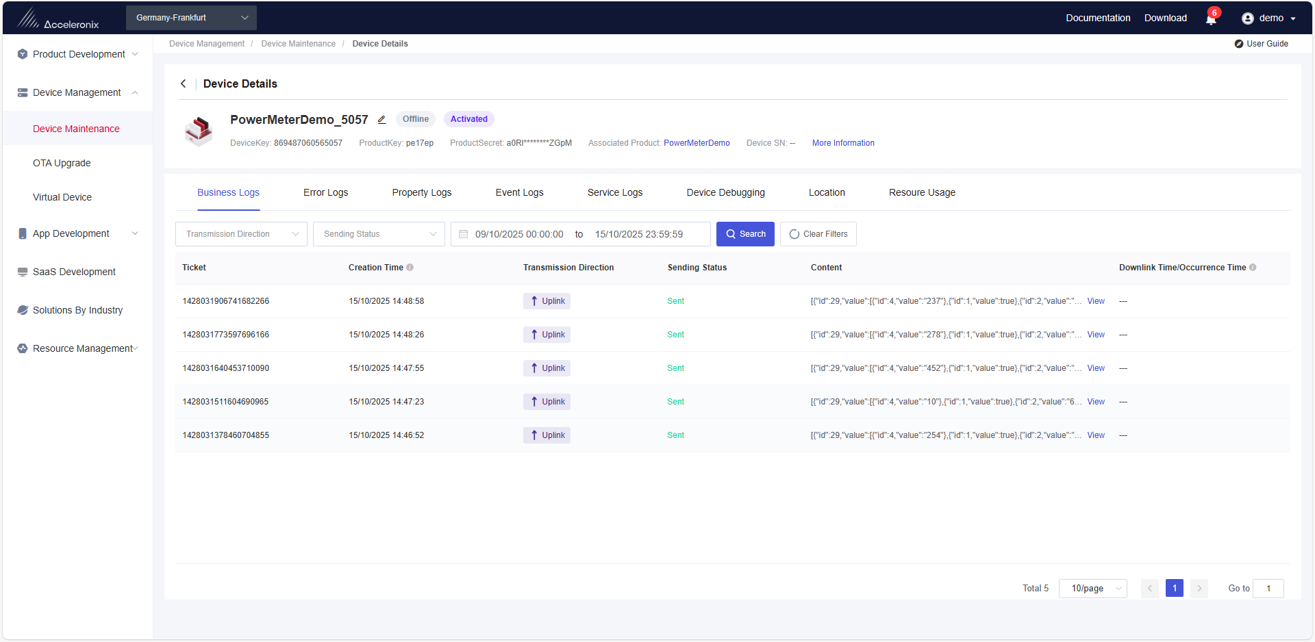

云平台收到上行数据
点击跳转移远云平台

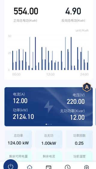

手机APP界面展示
