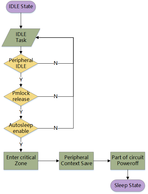

休眠检测机制:
RTOS在上电初始化时,会默认建立一个名为IDLE的TASK,优先级为0,也就是说,这个task只在RTOS不运行其它task时才会被调度到。休眠相关处理就在IDLE TASK中被执行。RTOS在IDLE TASK中,会检测模组的外设是否正在使用,网络是否有数据等休眠条件等,满足休眠条件且autosleep使能时,控制模组进入休眠模式。
休眠机制:
RTOS的休眠一般也会指令CPU进入睡眠模式,此时,高速时钟将会关闭,外设会在保存上下文后断电,ARM的内核会停止运行,但NVIC(中断控制器)和SRAM仍可保持运行,任意中断都可将内核唤醒。
唤醒机制:
任意中断均可将内核唤醒,唤醒后内核立即恢复运行,高速时钟恢复输出,为断电的外设恢复上下文,最后恢复应用程序的运行。这种休眠-唤醒模式不仅实现了功耗的降低,还能较快恢复应用程序的运行。
休眠流程图例:
不同的RTOS可能实现休眠的逻辑不同,但原理基本类似

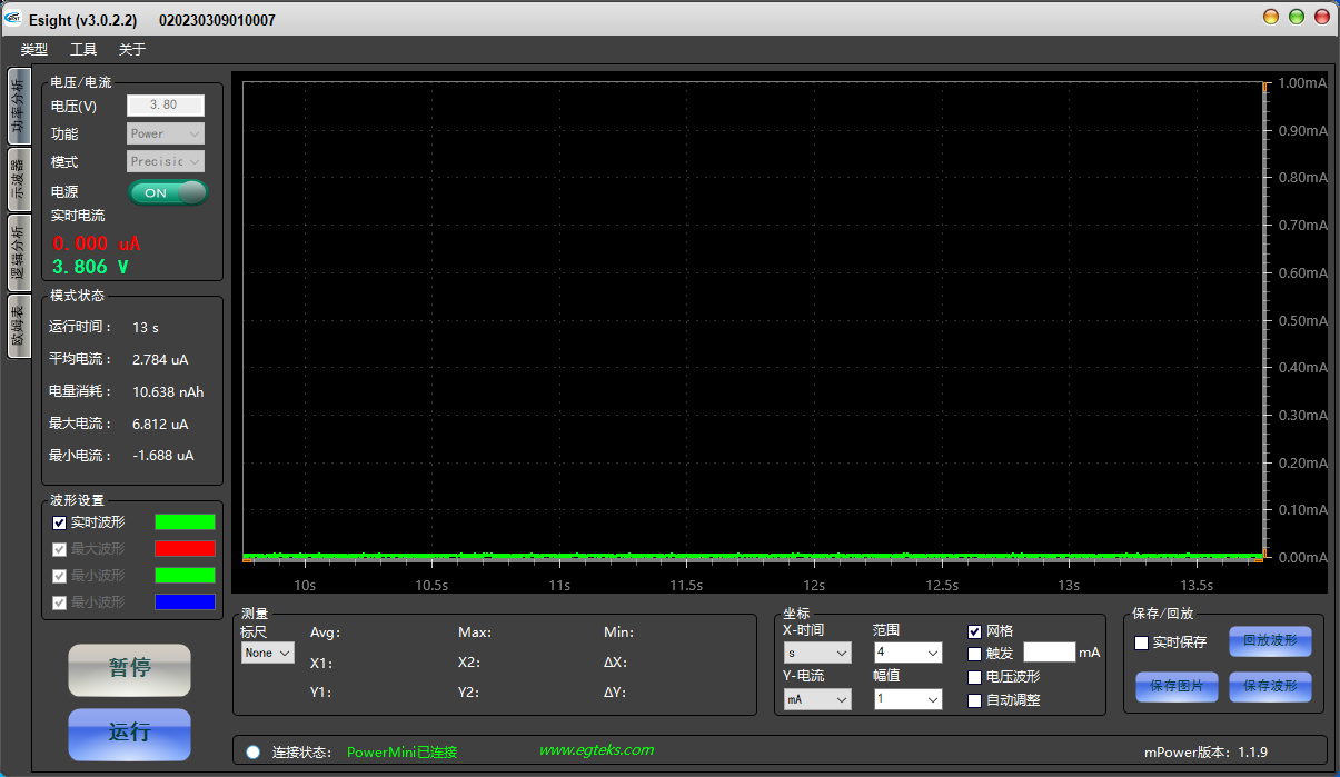

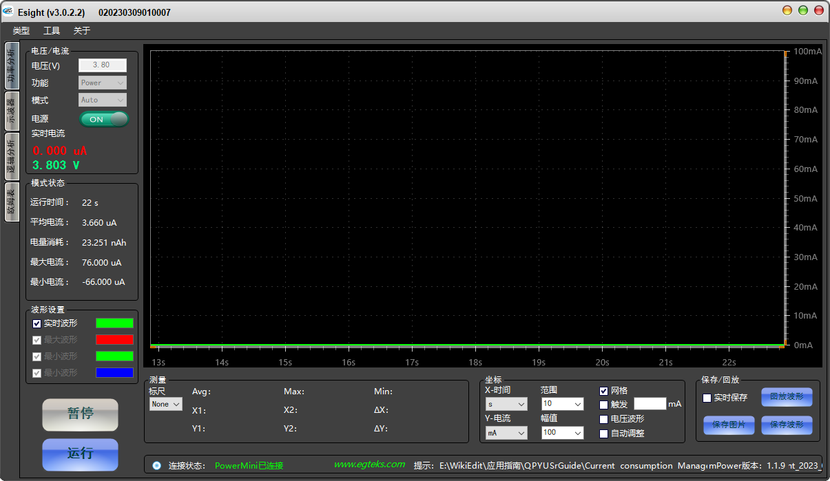

一般来说,测量底电流时,需要将网络置为CFUN0,使射频停止工作,此时测试出的电流即为模组底电流,正常情况下其特征一般近似直线,如下图:

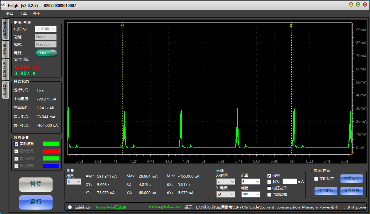

DRX周期:模组网络在没有RRC连接的情况下,会周期性的监听基站寻呼,保证基站寻呼到来时能及时响应。这个监听的周期就叫做DRX周期。DRX周期一般有32ms、64ms、128ms几种,DRX周期越短,同样时间内监听基站信号的次数就越多,功耗就越高,但响应寻呼就更及时。反之,DRX周期越长,功耗越低,但响应寻呼的速度越慢。

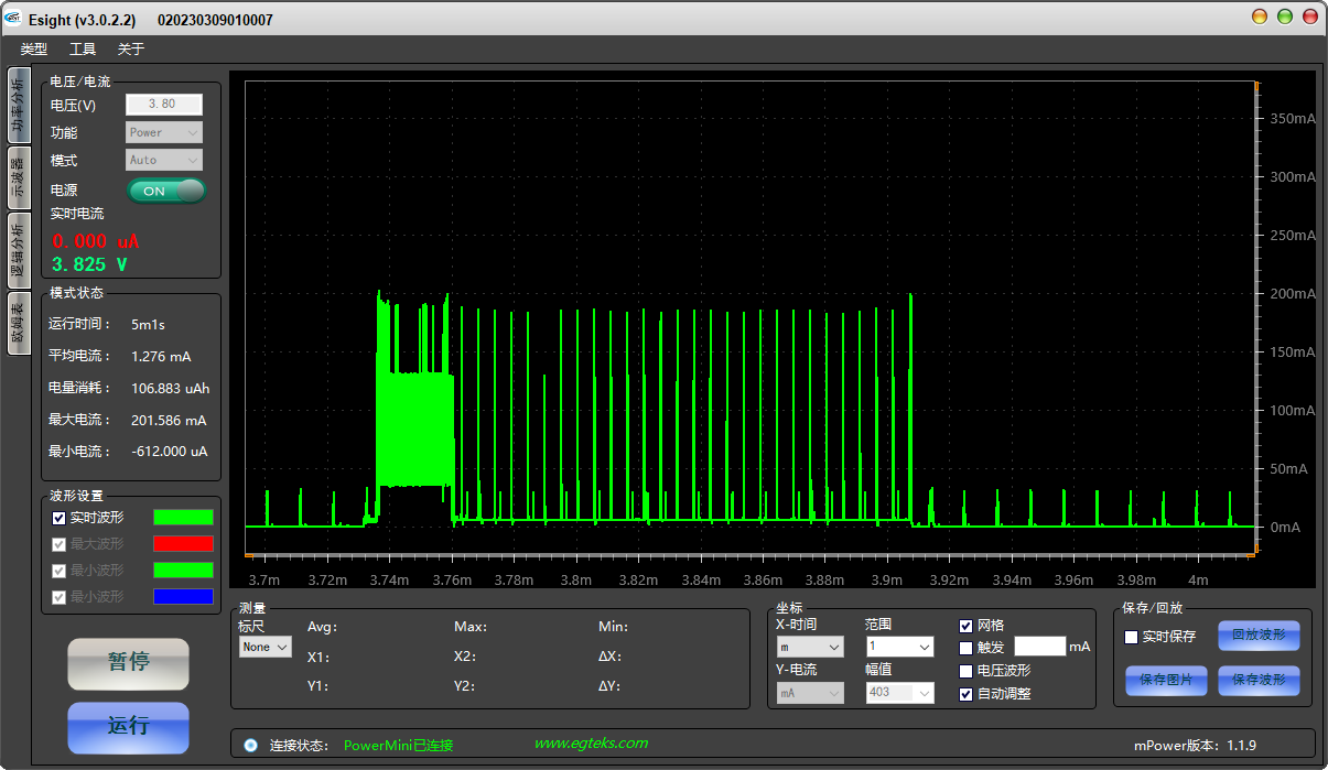

附上Sleep(CFUN1)模式下耗流图,图中规律性的凸起即为paging,其周期即DRX周期:

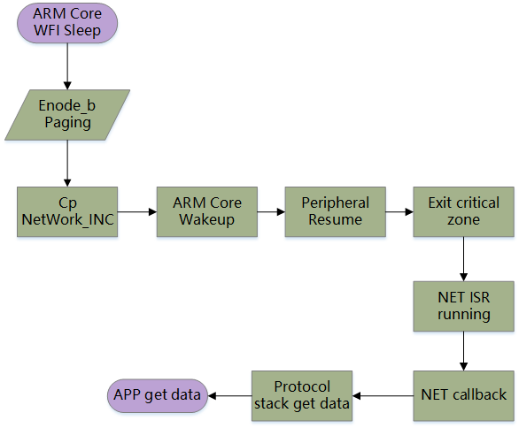

网络数据&电话唤醒
网络数据&电话:基站通过paging通知模组有呼叫请求,之后cp(或DSP)通过回调唤醒CPU,并通知CPU有网络数据到来,CPU开始将空口数据搬运进协议栈的buffer,此时上层应用(socket或电话)可从协议栈中获取到网络数据。

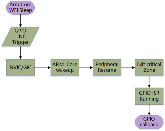

GPIO 中断唤醒
GPIO可用的前提:GPIO在模组休眠时保持供电,且其连接的中断的控制器也未被关闭。
GPIO硬件被触发时,其连接的中断控制器会立即响应并唤醒CPU,CPU会将外设的上下文恢复,然后退出临界区。此时ISR检测到GPIO的中断已经触发,会立即执行GPIO的中断函数(一般是发消息触发GPIO绑定的回调),最后触发该GPIO绑定的回调函数。

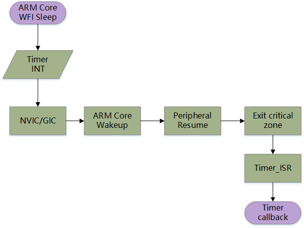

timer 唤醒
Timer超时会触发系统定时器绑定的中断,中断控制器会立即响应并唤醒CPU,CPU会将外设的上下文恢复,然后退出临界区。最后通过ISR触发timer绑定的回调。

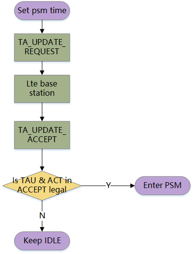

PSM是一种比常规休眠功耗功耗更低的模式,但其运行需要网络侧支持。

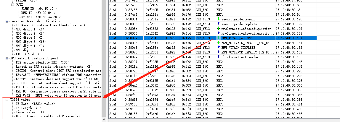

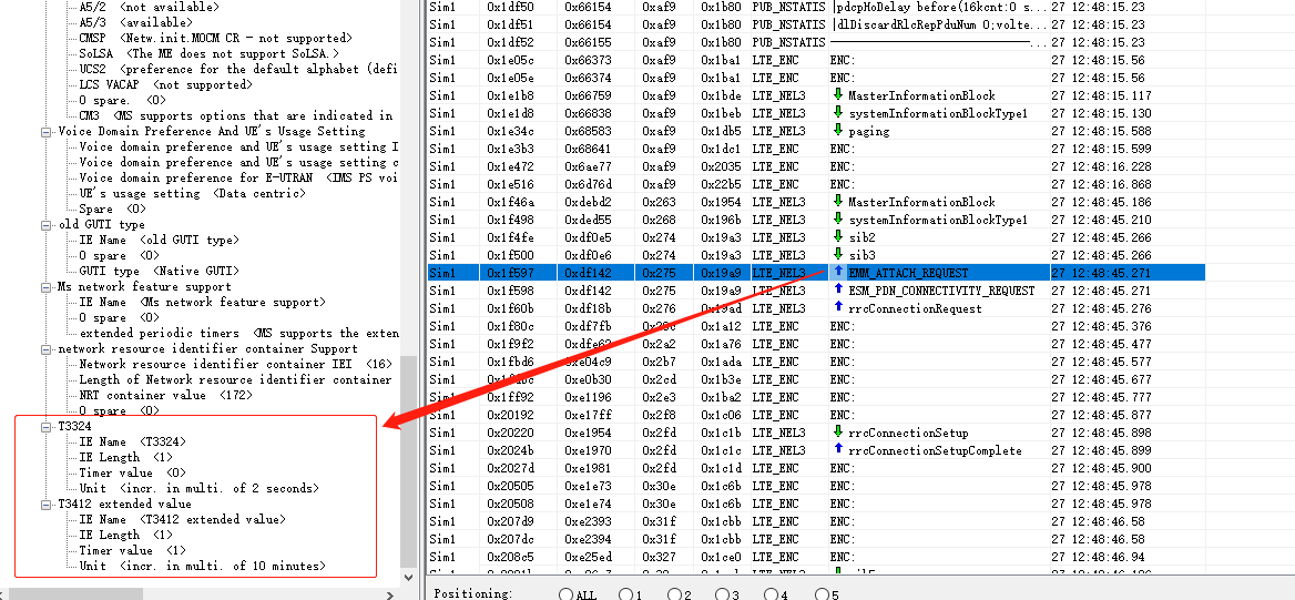

启用PSM时,需要先向基站发送请求(通过ATTACH或TA_UPDATER携带定时器信息)。基站若支持进入PSM,则会在对应的REQUEST中下发定时器信息,需要注意的是,实际PSM的参数会使用基站下发的值,并不一定和我们请求的值相同。
模组会以基站下发的值来配置定时器时间,当模组进入IDLE且ACT定时器超时,模组会关闭CPU和一切射频,此时相当于部分关机,只是保留了比关机更多的唤醒源,一般包括ACT、TAU定时器和PSM_INT。功耗一般下降到微安级别。此时由于基站已经记录UE使用PSM,不会断开此UE的连接,下次如果在同一小区内重新开机,就无需拨号,直接用原有的IP等信息,进一步减少了功耗。
当PSM TAU定时器超时、RTC_alarm到期或PSM_INT等唤醒源被触发时,模组会被唤醒。由于硬件上CPU(包括SRAM)和PA均被下电,此时并不能恢复休眠前运行状态,而是要重新走开机流程。开机后可进行网络业务,网络业务完成且RRC被释放后ACT定时器编开始计时,超时便进入PSM中。
整体流程如下:

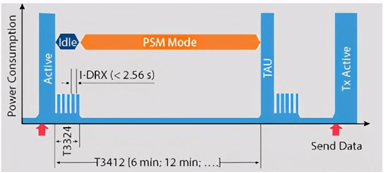

最终,在两个定时器的作用下,模组会进行周期性的休眠,唤醒切换,但只有在唤醒的时候,才能进行网络业务,休眠时是无法响应网络寻呼的。

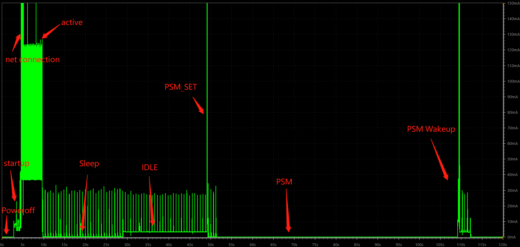

耗流特征如下(本示例每1min唤醒一次):
ACT和TAU定时器
ACT,又称T3324,当模组完成网络业务(即RRC连接释放时)开始计时,超时后立即进入PSM。
TAU,又称T3412,当模组完成网络业务(即RRC连接释放时)开始计时,超时后,若模组在PSM模式,会将模组唤醒。
它们的时序关系如下图:
模组收到基站下发的PSM时间后,会立即启动一个RTC闹钟和一个Timer。RTC闹钟是PSM模式的唤醒源,超时时间就是T3412的值,也就是说,经过T3412时间后,模组会被RTC唤醒,进入下一个周期。Timer的超时时间是T3324,只有其超时后模组才可能进入PSM模式,即RTC闹钟将模组唤醒后,模组会保持运行的时间为T3324。
由此可见,要想模组能正常进入PSM,T3324必须小于T3412,否则便会出现RTC闹钟已经超时,模组仍无法进入PSM模式的情况。

如何进入PSM
需要在联网,且确认运营商支持PSM的前提下使用。根据业务需求决定ACT和TAU的周期,通过API设置即可:
参见:PSM相关API说明

1.PSM设置返回True,但无法进入
基站可能不支持PSM,确认这一点的方法是从CPlog中查看基站下发的信息,需要查看的条目为:
ATTACH_REQUEST
ATTACH_ACCEPT
TA_UPDATE_REQUEST
TA_UPDATE_ACCEPT
如图,模组设置成功后,REQUEST一定会带有成对的定时器信息,我们需要关注ACCEPT中基站是否正确下发了定时器信息。
如图,网络环境不支持PSM,基站未下发成对的定时器,只下发了一个ACT定时器,这时候是不能进入PSM的:
2.PSM成功进入,但休眠-唤醒周期与设置的不同
同样的,查看以上CPlog条目,基站下发的定时器周期可能不等于设置的值,且模组最终以基站下发的值为准。

测量关机耗流
待测设备硬件连接完毕后,不进行开机,断开USB_VBus,即可直接测量关机电流。此时,模组不工作,对外的输出引脚也全部拉低或悬空,整体平均耗流保持相对稳定,基本都在uA级。
测量模组休眠电流
完成关机电流测量后,长按powerkey开机,模组开机默认的功耗模式是IDLE,我们需要调用休眠相关的接口,让模组在空闲时进入休眠,操作方法参见autosleep相关API说明。设置完休眠后,注意断开USB,USB连接时模组无法进入休眠。
进入休眠模式后,模组应有的耗流波形会有周期稳定的凸起,这就是上文所述的DRX周期,如下图:
因为单个DRX周期的功耗具有一定随机性,此时模组平均耗流的计算应选取数个完整的DRX周期,取平均值。如上图,即是选取了三个完整周期,算出此时休眠的平均耗流。功率分析仪一般提供了特定时间段内平均耗流的计算功能,选取数个DRX周期即可。
测量开机时模组的底电流
完成联网情况下耗流测试后,重新连接USB,指令模组将射频关闭,接口见此处net - 网络工作模式配置 。配置完成后,断开USB,观察耗流,此时模组空闲且射频被关闭,所耗的电流是模组休眠时可达的最低水平,这时候的电流一般可称之为底电流:
底电流近似一条稳定直线,选取一段平均电流即可。
测量PSM电流
测量PSM耗流之前,我们要设置PSM模式并检测是否生效,应用方法和检测PSM是否生效的方法可参照前文[PSM模式章节](#PSM 模式)。
确认能正常进入PSM休眠后,断开USB,我们开始测试。等待ACT定时器超时后,我们可查看PSM休眠下的底电流。
如图可见,PSM的底电流远低于普通的autosleep模式,和关机耗流的大小、特征较为相似。
PSM会定期被TAU定时器唤醒,完成网络交互,所以会有一个周期和TAU相符的耗流尖峰:
同样,PSM平均耗流需要取多个周期计算平均值
