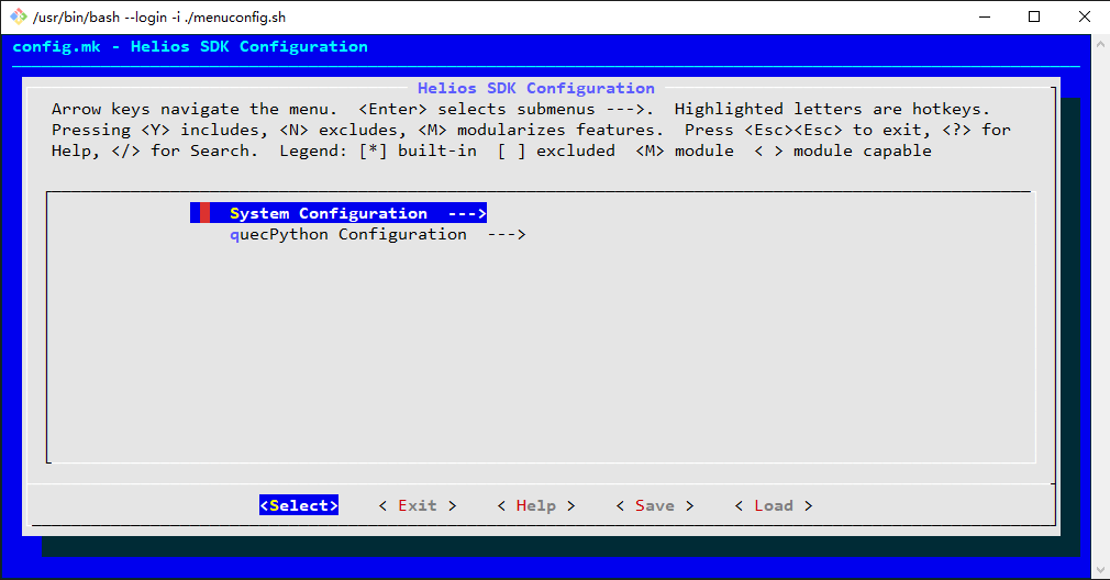

在命令行中键入helios menuconfig [module],即可启动配置菜单,如图所示:
module为当前所使用的模组型号,如EC600SCN_LB,此时配置命令为:helios menuconfig EC600SCN_LB。
图中可见,menuconfig主要由4部分组成,即标题、使用说明、菜单列表和操作按键。
  • 标题:图中最上方深蓝色背景上的一排浅蓝色字样config.mk - Helios SDK Configuration。
  • 使用说明:图中灰色背景上最上面三排字样,指导用户如何操作menuconfig。
  • 菜单列表:图中灰色背景上置于下凹框内的两排字样,即System Configuration --->和EC600SCN_LB --->。
  • 操作按键:图中最下方一排,由尖括号括起来的字样,即<Select> < Exit > < Help > < Save > < Load >。
配置的模组型号不同,菜单列表也有所不同,此处以EC600SCN_LB为例。

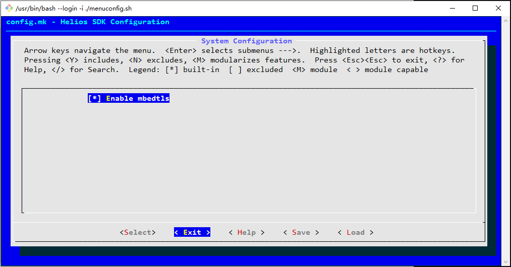

比如,按下回车键进入System Configuration,可以看到mbedtls功能被打开,如下图所示:
[*] Enable mbedtls菜单中,中括号里的*表示mbedtls功能被打开;按下空格键,星号消失,表示mbedtls功能被关闭。

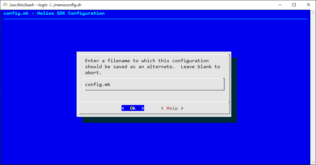

  • i. 在配置菜单界面,通过左右键选中界面下方的<Save>,按下回车键,弹出下图所示的界面后,选中<OK>后,即可保存配置。
配置文件的名称禁止修改,因为其他的脚本文件会按照此名称寻找配置。否则,会找不到配置文件。

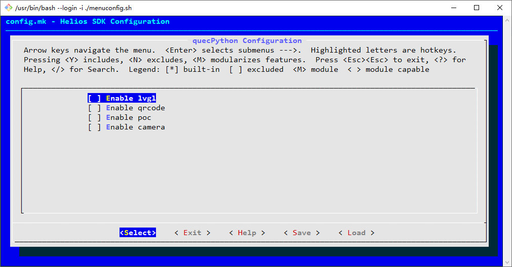

QuecPython配置菜单如下图所示:
此4类功能菜单,用以配置QuecPython固件是否包含lvgl界面、二维码扫码、对讲机、摄像头等功能。

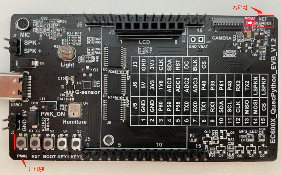

如下图所示,长按开发板背面左下角的PWK按钮,执行开机动作,启动开发板中的程序。
开发板背面右上角的网络灯闪烁,表示开机成功。
开发板按键说明:
PWK:开机按键,长按开机
RST:复位按键,按下后重启模块
BOOT:按下后进入固件烧录模式
KEY1、KEY2:提供给用户开发的按键

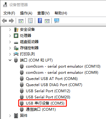

步骤三:打开USB串行设备端口
打开设备管理器,展开端口一栏,找到USB串行设备,记住其串口号。本例为COM5,如下图所示:

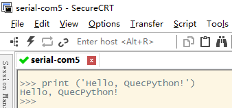

在SecureCRT的数据接收区敲下回车键,界面上回显出QuecPython的命令交互提示符>>>。
此时,我们使用QuecPython的print函数进行打印,在SecureCRT中键入以下代码:
print ('Hello, QuecPython!')
执行结果如下图所示:
