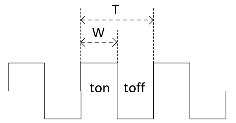

PWM(Pulse Width Modulation)简称脉宽调制,是利用微处理器的数字输出来对模拟电路进行控制的一种非常有效的技术,广泛应用在测量、通信、工控等方面。PWM 的频率是指在 1 秒钟内,信号从高电平到低电平再回到高电平的次数,也就是说一秒钟 PWM 有多少个周期,单位 Hz。PWM 的周期单位是时间,是指信号从高电平到低电平再到高电平的时间长度,周期 T=1/f,f 是频率。如果频率为 50Hz ,也就是说一个周期是 20ms,那么一秒钟就有 50 次 PWM 周期。脉冲宽度是指一个周期里高电平持续的时间,单位是时间。占空比是指一个脉冲周期内,高电平的时间与整个周期时间的比例,单位是% (0%-100%)。
示意图如下:
上图中,T 表示周期,W 表示脉宽,ton 是高电平阶段,toff 是低电平阶段,则 T=ton+toff,频率 f=1/T,占空比=W/T。例如 T 是 10ms,W 时间是 8ms,那么占空比是 8/10= 80%,这就是占空比为 80%的脉冲信号。

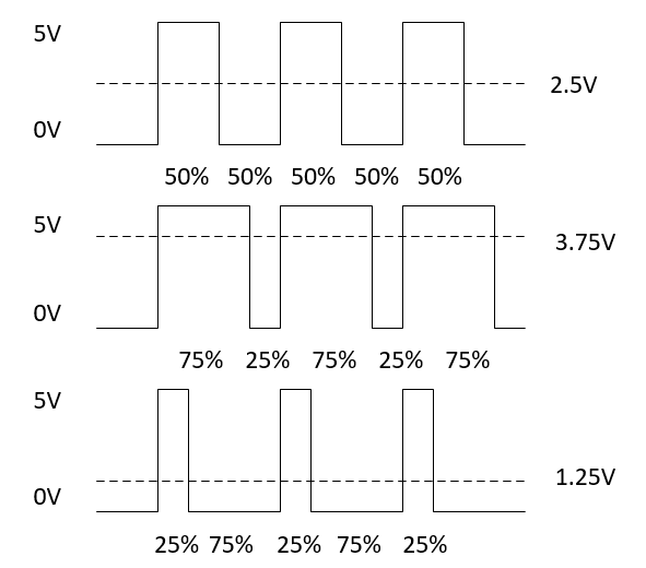

在合适的信号频率下,可以通过改变占空比的方式来改变输出的有效电压。假设 IO 口高电平为 5V、低电平则为 0V,通过改变 IO 口输出的方波的占空比,获得使用数字信号模拟成的模拟电压信号。在一定的频率下,占空比为 50%,可以得到模拟的 2.5V 输出电压;占空比为 75%,就可以得到模拟的 3.75V 输出电压;占空比为 25%,就可以得到模拟的 1.25V 输出电压。如下图所示:
