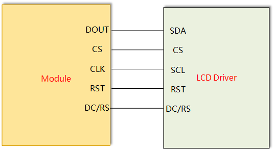

SPI LCD显示屏
使用蜂窝模组连接SPI LCD共有两种方式,一种是专门的LCD SPI接口,一种是通用SPI。
蜂窝模组和LCD显示屏连接线如下图所示:
- DOUT引脚用于串行数据的传输。它是液晶显示屏与外部设备(如控制器或微控制器)之间的双向数据通信线路。
- SCL/CLK引脚用于串行数据传输时的时钟同步。它提供了数据传输的时钟信号,确保数据的同步和正确传输。
- RS/DC引脚用于指示发送给液晶显示屏的数据类型,即数据或命令。当RS/DC引脚为低电平时,表示发送的是命令;当RS引脚为高电平时,表示发送的是数据。
- RST引脚用于复位液晶显示屏,将其恢复到初始状态。当RST引脚接收到复位信号时,显示屏将重新初始化,并清除之前的状态和数据。
- CS引脚用于选择或激活液晶显示屏的芯片。当CS引脚为低电平时,表示选择该芯片进行通信或操作。
当使用LCD SPI引脚与LCD连接时,RS、RST和CS脚只能选择硬件手册中的指定引脚,如EC600U系列中CS脚为65、RST脚为64、RS脚为63。LCD SPI接口初始化LCD如下:
lcd.lcd_init(lcd_init_data, lcd_width, lcd_hight, lcd_clk, data_line, line_num, lcd_type, lcd_invalid, lcd_display_on, lcd_display_off, lcd_set_brightness)
当使用通用SPI引脚与LCD连接时,RS、RST和CS脚可根据需求任意选择合适引脚,但是引脚号需要在初始化中指定。如下:
lcd.lcd_init(lcd_init_data, lcd_width, lcd_hight, lcd_clk, data_line, line_num, lcd_type, lcd_invalid, lcd_display_on, lcd_display_off, lcd_set_brightness, lcd_interface, spi_port, spi_mode, cs_pin, dc_pin, rst_pin)
和LCD SPI引脚相比,初始化参数中增加了SPI模式、SPI口以及CS、DC、RST引脚。
具体示例可参考WIKI-LCD中的参考代码。

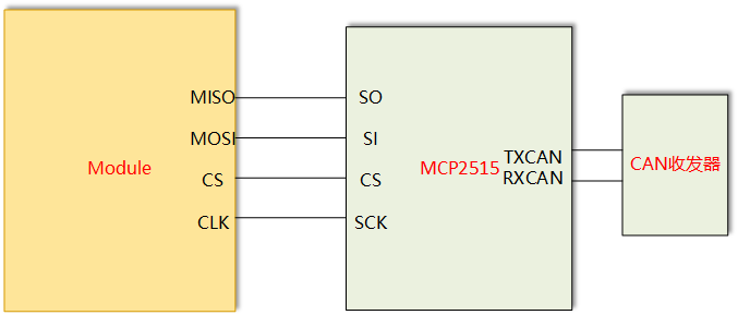

MCP2515 CAN控制器
市面上大部分CAN控制器都是使用SPI总线通信,其中MCP2515是应用最为广泛的一款,所以这里详细介绍如何使用Quecpython SPI模块和MCP2515进行通信。
模组和MCP2515连接示例图如下:
以下为MCP2515驱动中使用到SPI接口的代码
# 初始化SPI,使用SPI端口0、工作模式0、6.5MHz(EC800M模组)
self.spi = SPI(0, 0, 3)
# 读单个寄存器值。INSTRUCTION.INSTRUCTION_READ:0x03(读指令)
# 参数: reg:寄存器号
def readRegister(self, reg):
write_buf = bytearray([INSTRUCTION.INSTRUCTION_READ, reg, 0x00])
read_buf = bytearray(len(write_buf))
ret = self.spi.write_read(read_buf, write_buf, len(write_buf))
if(ret != 0):
print("readRegister ret = ",ret)
return read_buf[2]
# 读连续多个寄存器值
# 参数: reg:起始寄存器号,n:连续读取寄存器数目
def readRegisters(self, reg, n):
write_buf = bytearray(2+n)
write_buf[0] = INSTRUCTION.INSTRUCTION_READ
write_buf[1] = reg
if(ret != 0):
print("readRegisters ret = ",ret)
return read_buf[2:]
# 写单个寄存器值 INSTRUCTION.INSTRUCTION_WRITE:0x02(写指令)
# 参数: reg:寄存器号,value:写入寄存器值
def setRegister(self, reg, value):
write_buf = bytearray([INSTRUCTION.INSTRUCTION_WRITE, reg, value])
ret = self.spi.write(write_buf, len(write_buf))
if(ret != 0):
print("setRegister ret = ",ret)
# 写连续多个寄存器值 INSTRUCTION.INSTRUCTION_WRITE:0x02(写指令)
# 参数: reg:寄存器号,values:写入寄存器值(bytearray)
def setRegisters(self, reg, values):
write_buf = bytearray([INSTRUCTION.INSTRUCTION_WRITE, reg]) + values
if(ret != 0):
print("setRegisters ret = ",ret)
