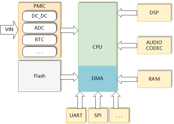

多档电源的需求:如下图,SOC往往包含了不同功能和电压域的IP。随着SOC越来越复杂,包含的IP越来越多,单个SOC上实现了CPU, 射频模块,相机模块,DDR控制模块,外设等等功能。多种功能,多种IP也带来了多档电源的需求。同时为了满足低功耗的需求,SOC通常被分为多个电源域,不同的电源域可以独立的上下电,从而实现更灵活的功耗控制。
典型SOC架构示意图:

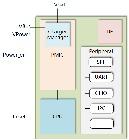

在典型的SOC供电系统中,PMIC/PMU的硬件连接一般如下图:
可见,在电源的输入输出之外,PMU最主要的对外连接引脚有以下几个:
1.power_en:一般即是通信模组的powerkey,在这个引脚中断被触发时,PMIC会主动改变SOC的电源状态,给CPU供电,触发整个SOC的开机行为。在开机状态下,这个引脚中断仍然可用,可以在应用层绑定对应行为。

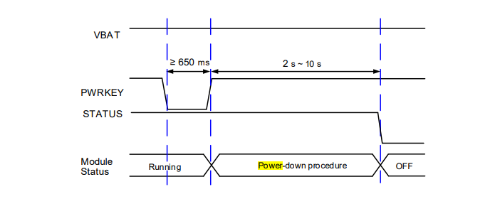

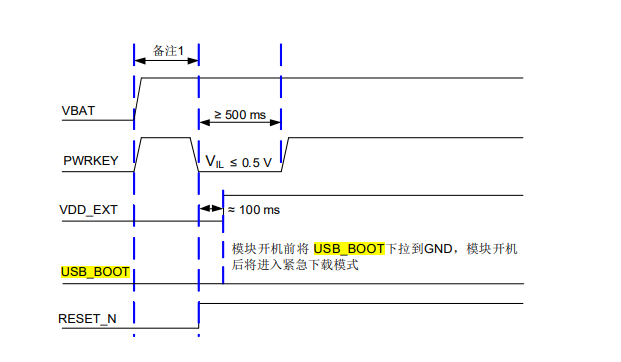

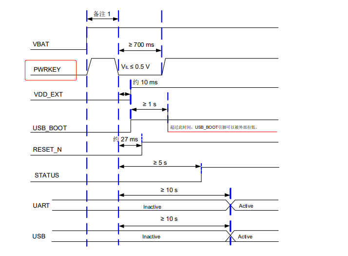

Powerkey,即电源键,用来控制模组开关机。该按键连接至 PMIC。当模组上电时,PMIC 处于在电状态,但是 PMIC 并未给 CPU 供电。当 powerkey 被按下时,PMIC 开始向 CPU 供电,程序开始运行。在 bootloader 阶段,powerkey 的按键检测程序对电源键进行消抖处理和长按判定。当 powerkey 被长按达到消抖阈值后,程序继续向后运行,完成开机过程。
在开机状态下,powerkey被长按会触发关机。此时CPU会收到powekey长按产生的中断并主动调用关机指令,操作PMIC下电,改变模组的电源状态。

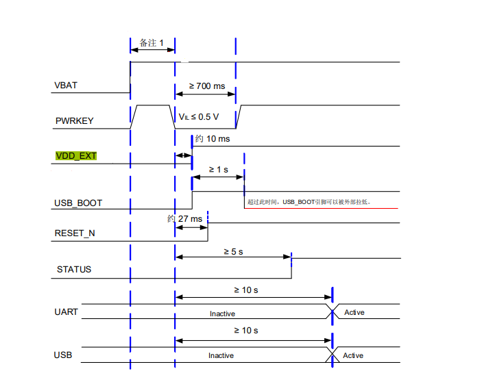

开机时序图:
关机时序图:

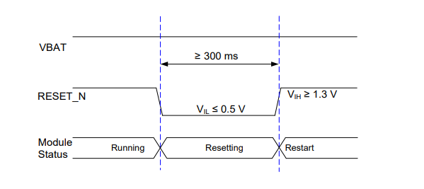

与powerkey连接在PMIC上不同,RESET一般是直接连接在CPU上的,其触发的动作并不涉及PMIC,只是CPU复位,中断向量表回到bootrom,然后从bootrom开始执行。
RESET时序图:

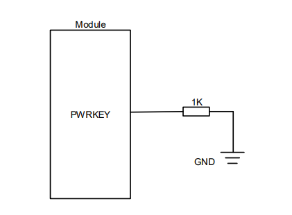

上电自启动功能实现
如需上电自动开机功能且不考虑关机(ECX00M在这种场景下无法关机),则可以把 Powerkey 直接下拉到地,下拉电阻建议不超过 1 kΩ。
上电自启动典型设计电路:

一路直接连接到LDO或者常开IO的电源引脚,CPU上电时LDO开始供电,此引脚立刻拉高,并在开机后一直保持高电平。可用来标识CPU上电时间,可以作为常开的电源或上拉,部分连接在常开LDO上的VDD_EXT在CPU下电后仍能保持高电平。
VDD_EXT电平-时序图
如图,可见VDD_EXT在powerkey按下后迅速上电,其电平在开机后一直保持高电平。

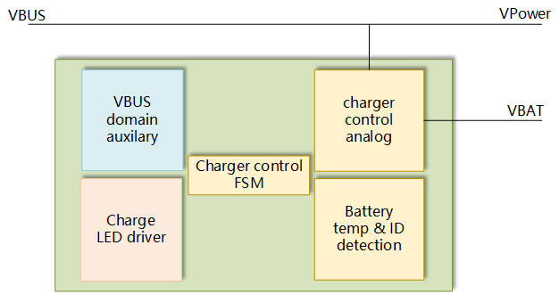

PMIC 充电管理单元原理
PMIC充电管理单元的实现形式一般是一个linear charger(线性充电器),只要检测到VBUS电压在合法范围,就会开始工作。
典型充电管理单元的架构和硬件连接:
充电单元的传感器一般至少包括两个ADC,一路监控VBAT电压,另一路监控电池内阻(实际上通过内阻的变化来监控电池温度)。

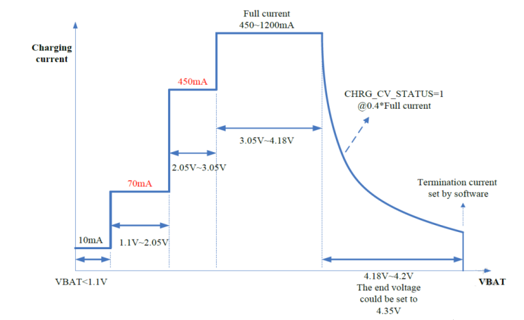

充电阶段控制
根据VBUS电压高低,PMIC会控制充电管理单元进入不同的充电管理阶段,典型划分如下(不同平台称谓不同,原理大致相似):
涓流模式/激活模式:电池电压低于某个阈值时,电池管理系统会禁止向电池中充电,此时需要用小电流激活电池,使电池电压恢复到可充电状态。
预充电模式/小电流模式:当电池电压较低时,如果进行全功率充电,由于电池的化学特性,会给电池带来高温和过压等安全隐患。因此,当电压小于全电流充电阈值时,充电管理电源会用较小电流和电压对VBAT进行充电。
全电流模式/快速充电模式:此时电池已经到达能够安全进行全功率充电的电压,保持一个较大的恒定电流,快速对电池进行充电。
恒压充电:电池较接近满载电压,此时保持恒压,充电电流随VBAT和充电单元间压差减小逐渐下降,直到到达满电,充电停止。
复充:充电完成后,轮询VBAT电压,发现VBAT滑落到复充触发电压以下时,则进行恒压充电。
典型的充电电流、电压曲线图如下:

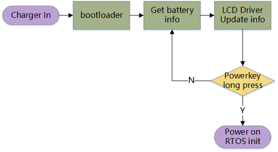

充电单元本身含有控制充电阶段的FSM,可以在CPU不运行的情况下控制充电行为,所以我们要实现的即是在不开机的情况下,监控充电状态(如VBAT电压、电池温度等,可能还需要进行显示)。
此时,可在VBUS被电源拉高时通过硬件联动powerkey(如果PMIC支持charger插入触发开机,则无需触发powerkey,使能charger触发开机即可),CPU上电。
关机充电的逻辑停留在bootloader中实现,主要包括轮询电池状态和LCD显示等业务,但并不从bootloader中跳转进RTOS阶段,如果此时检测到powerkey再次被触发,就进入正常的开机流程。

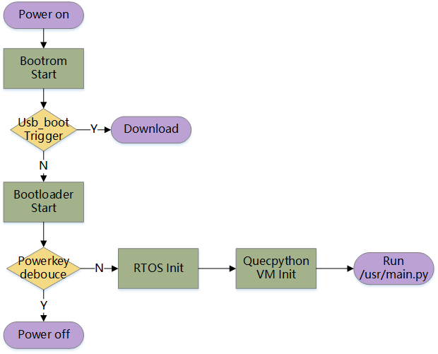

总体来说,启动流程可分为以下四个部分:
1.bootrom,上电立即运行的部分,一般固化在硬件的ROM内
2.bootloader,初始化必要外设并检查内置存储中的代码,满足启动条件后跳转到RTOS启动部分

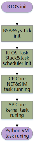

3.RTOS,此处会完成RTOS的初始化,并且启动系统必要的task,此流程的最后会创建QuecPython虚拟机线程

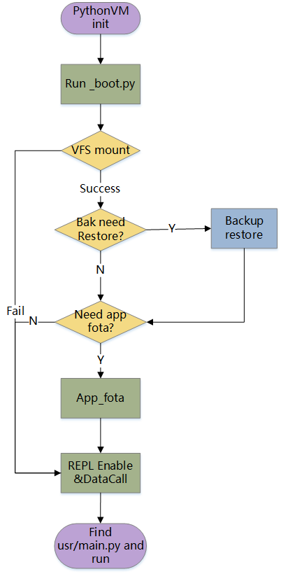

4.QuecPython虚拟机启动,完成交互口、虚拟文件系统、网络环境的初始化后,在usr分区中寻找main.py并执行
总流程图如下:

相关外设去初始化,跳转RTOS系统启动
将bootloader中使用过的外设去初始化,恢复到操作前的状态。校验RTOS代码区域的完整性,校验通过则跳转到RTOS入口函数,不通过一般会认为镜像损坏,跳进下载模式。
(ECX00N/M系列模组支持跳转到LOGO阶段,读取文件系统中的图片资源,并初始化LCD驱动,完成开机LOGO的显示,LOGO结束后跳转到RTOS)
RTOS启动
RTOS是模组运行的主体程序,绝大部分通信模组此时会初始化两套RTOS,分别处理CP和AP任务。一般启动流程如下:
时钟和外设进行初始化,为RTOS启动做好准备
为了获得准确的sys_tick,CPU的tick会被重新初始化(即tick恢复到0)。所有外设也会被置为上电初始状态。此时的BSP状态应和模组默认电平相对齐。
RTOS初始化
初始化任务堆栈、任务调度器,当任务调度器初始化完成,rtos就已经接管了底层,我们调用的函数开始全部运行在RTOS的任务中。
CP core启动搜网和SIM卡相关任务
CP侧开始启动搜网和SIM卡相关任务,原厂的CP core一般不开源,此处不再赘述
AP core启动必要的内部task
WDT、FS、协议栈等必要的内部task启动,完善APP运行的条件。
启动QuecPython虚拟机
RTOS内部环境初始化完成,启动APP task。APP一般是一个优先级相对较低的task,用来处理第三方业务。相对于底层而言,我们的 QuecPython虚拟机就是一个APP,在RTOS初始化完成后启动。
开机APP自动运行
QuecPython虚拟机是python运行的基础,虚拟机在启动时会完成交互命令行、文件系统和网络环境的初始化,并在最后默认执行名为main.py的pyscript
大致流程如下:
虚拟机本身的初始化
包括栈、GC、python解释器等虚拟机组件初始化,初始化完成后已经能运行pyscript,此时进入_boot.py进行下一步初始化.
虚拟文件系统初始化
要在python中访问文件系统,就要把模组上实体的文件系统挂载到python的VFS上。部分模组底层没有初始化我们需要的littleFS文件系统,此时就要将实体文件系统一并初始化。
当实体文件系统没有初始化成功、SPI通信失败等情况导致此步骤执行失败,模组会继续开机流程。但会直接跳过app_fota和备份还原,这两个功能对文件系统是强依赖,文件系统未能初始化成功时执行必定失败,没有意义。
备份还原
启用备份还原机制时,若usr中文件出现丢失或者更改,会从bak分区将备份文件恢复进usr。若未开启备份还原机制,或者usr内文件没有变更时,则直接跳过备份还原流程。
app_fota
检测是否进行app_fota。app_fota在下载完成后会在文件系统中写入fota标志,如果在文件系统中读到这个标志,就会进行app_fota升级流程。将下载的内容更新到usr分区。
交互命令行初始化
从此环节开始,是一定会执行到的流程,repl命令行启动,如果system_config.json中开启了交互保护,则会打开交互保护功能。
自动拨号
网络环境初始化,根据system_config.json中的配置决定是否进行开机自动拨号(默认开启)。
pyscript运行
以上步骤均结束后,检测usr文件系统内是否有名为main.py的脚本,有则立即运行此脚本。因此,main.py是APP任务的固定入口点。

USB_BOOT
USB_BOOT概述
模组固定的一个IO引脚,bootrom阶段检测到此引脚处于某种特定的电平时,直接跳转到强制下载/紧急下载模式。开机后可当作普通IO使用。
强制下载的实现原理
模组固件被破坏或未烧录时,USB_BOOT仍能够被正常触发。USB_BOOT的引脚号、触发电平和下载模式跳转全部固化在硬件的ROM中,且此ROM的代码入口就是CPU的复位向量,即使可擦写存储介质中的代码损坏,也不影响此处USB_BOOT的行为。
使用方法 - USB_BOOT
使用场景:首次烧录、救砖、不方便使用软件控制进入下载模式的场景
使用方法:将usb_boot短接到地(部分模组,如EC600U/EC600E是上拉到1.8V,具体触发电平可在硬件规格书中获取),然后上电。此时USB不再和正常启动时一样枚举多个口,上位机只能看到一个下载口
可能的下载口名称:
Quectel Download Port(ECX00N, ECX00M系列模组)
Quectel QDLoader 9008(BG95系列模组)
Quectel QDLoader Port(ECX00E系列模)
SPRD U2S Port(ECX00U ECX00G系列模组)
此时在上位机启动烧录软件,烧录软件操作如下:
QPYCom:载入固件后,根据型号选中模组对应下载口,然后点击“固件下载”进行烧录
QFlash:载入固件后,根据型号选中模组对应下载口,然后点击“Start”进行烧录
USB_BOOT开机时序图:
注意事项:不期望进行下载时,注意在开机流程结束前保护此引脚电平,防止模组检测到此引脚被触发从而进入下载模式
