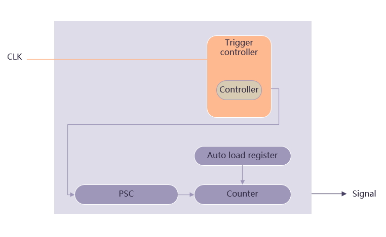

硬件定时器工作原理概念框架图如下图:
- CLK时钟信号输出到触发控制器。
- 触发控制器将信号输出到预分频器。
- 预分频后输出到信号给计数器。
- 当计数器数值到达自动装载器数值时(根据定时器类型判断处理),如开启使能中断,则定时器产生溢出中断。
上述流程即为定时器原理概念概述,以下几类定时器大同小异。

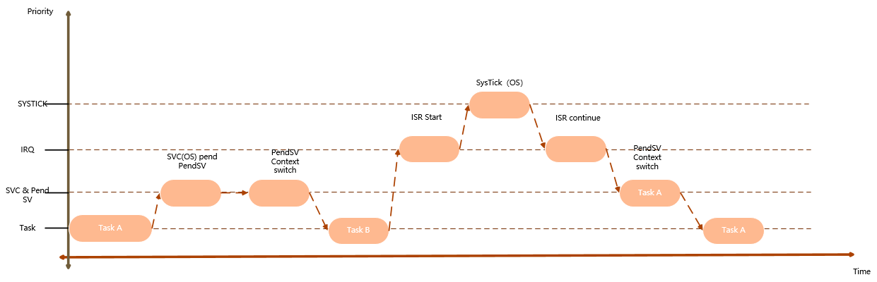

系统滴答定时器,也称为心跳定时器,每次产生Systick中断可以起到切换系统任务的作用,系统以此完成对任务的时间片分配以及任务的切换。切换任务示意图,见图2-2。

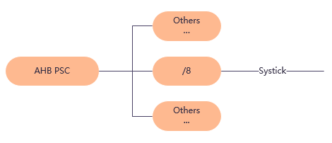

内部结构简图见图2-3,RCC用AHB时钟分频除以8对其提供外部时钟源。

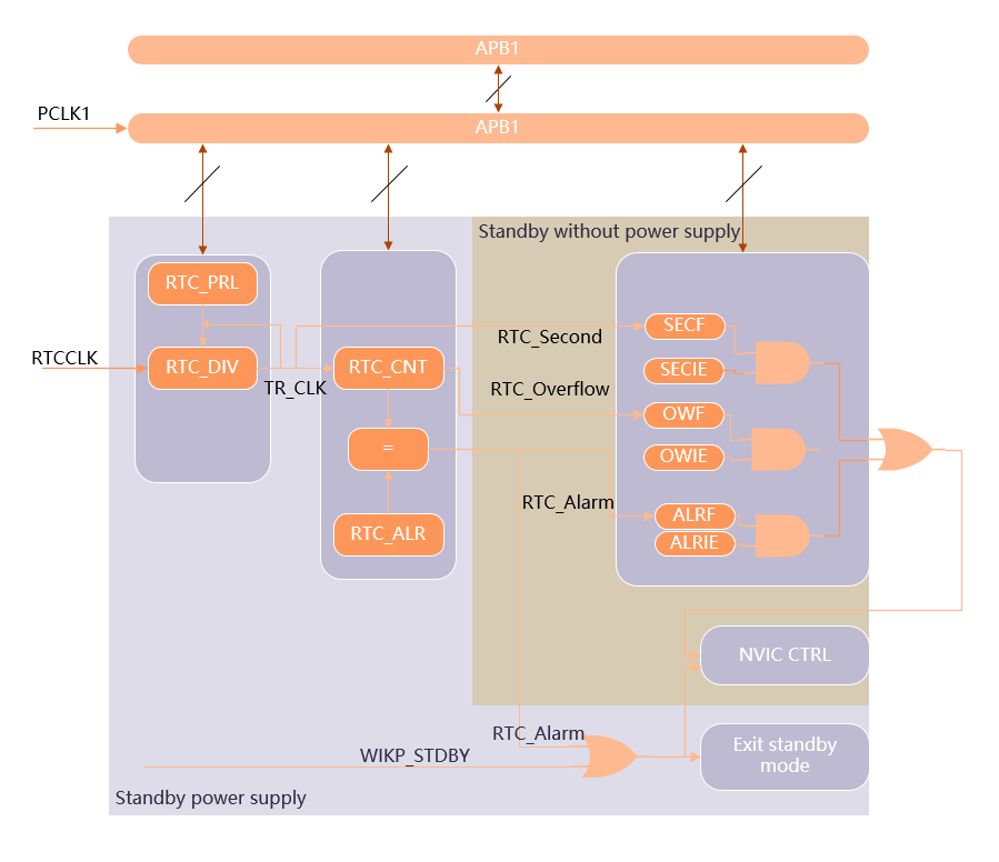

实时时钟(RTC)是一个独立的BCD定时器/计数器。其可以将设备从休眠态唤醒用以管理设备的低功率模式。在相应的配置下可以提供时钟日历功能。QuecPython模组重启后RTC时间将被重置,当注网成功后,将会更新RTC时间。其硬件框图如下所示:

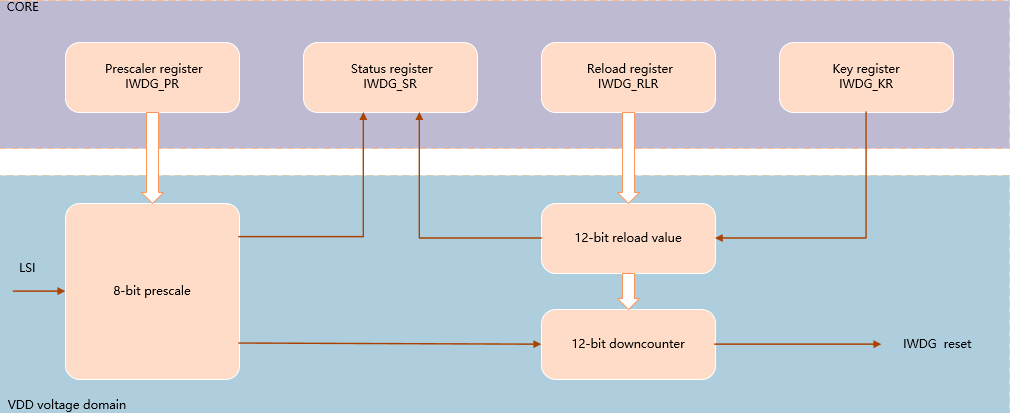

看门狗用于监测和解决由于软件错误导致的故障,当计数器递减到0(或者递增到设定的计数值)时将触发系统复位。其有专用的低速时钟驱动,即使主时钟发生故障也依然有效,通过可配置的时间窗口,即可进行调整看门狗的时间,从上述描述也可知道所谓喂狗即是对计数器重新赋初值(或着计数器清零)。其原理框图如下:

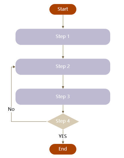

其实现逻辑是建立一个链表(或者二叉树或者其他的数据结构),设置新的软件定时器时记录到期时间并将其加入到链表中(或者二叉树中)。每一次都选取最近的软件定时器的到期时间并将其设置到硬件定时器中。当触发硬件定时器中断时,即可执行到期的硬件定时任务,在硬件定时任务中既可处理软件定时器的任务。下次到期后选取最近的软件定时器到期时间重新设置到硬件定时器中。如此循环,即可实现软件定时器。从上述原理可以看出软件定时器无法达到硬件定时器的精准,但是可以突破硬件定时器的个数限制。实现逻辑框图如下:
- Step 1
- 记录当前添加的软件定时器的到期时间,并加入到软件定时器链表中。
- Step 2
- 遍历软件定时器链表并排序,选取最小的一个到期时间,将其到期时间设置到硬件定时器中。
- Step 3
- 硬件定时器到期,遍历软件定时器链表,执行此定时器注册的事件。并将到期的节点从软件定时器链表中删除。
- Step 4
- 判断软件定时器链表是否为空,为空则退出流程。
