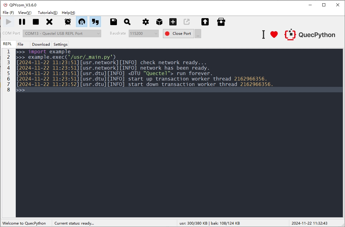

查看 REPL 交互口日志

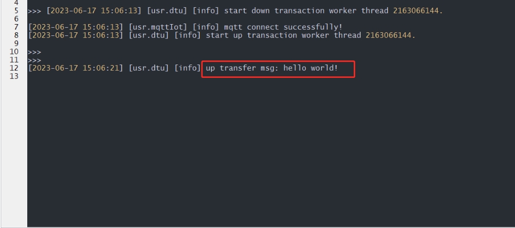

程序运行后,在 REPL 交互页面可以看到日志输出如下图所示。 DTU服务中有2个线程处理数据,一个是用于检测读取串口数据并转发数据给云端,一个是检测云端下行数据透传给串口,如下图所示。

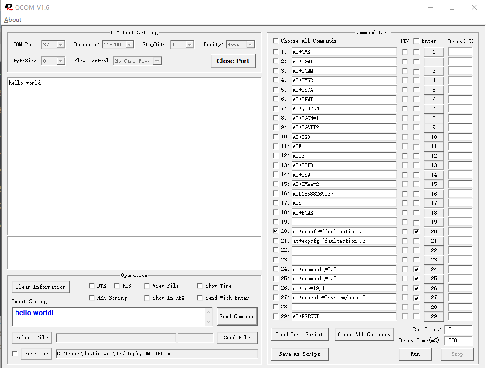

使用串口调试工具模拟mcu给模组发送上行数据。
  • 在Input String输入框中输入hello world!字符串。
  • 点击Send Command按钮通过串口发送数据。
DTU接收串口数据,直接透传至mqtt云端。

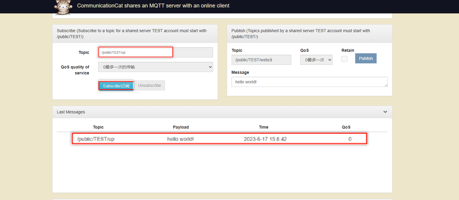

云端接收上行数据日志
ps:通信猫云平台仅用于测试,可根据实际需要更换云平台

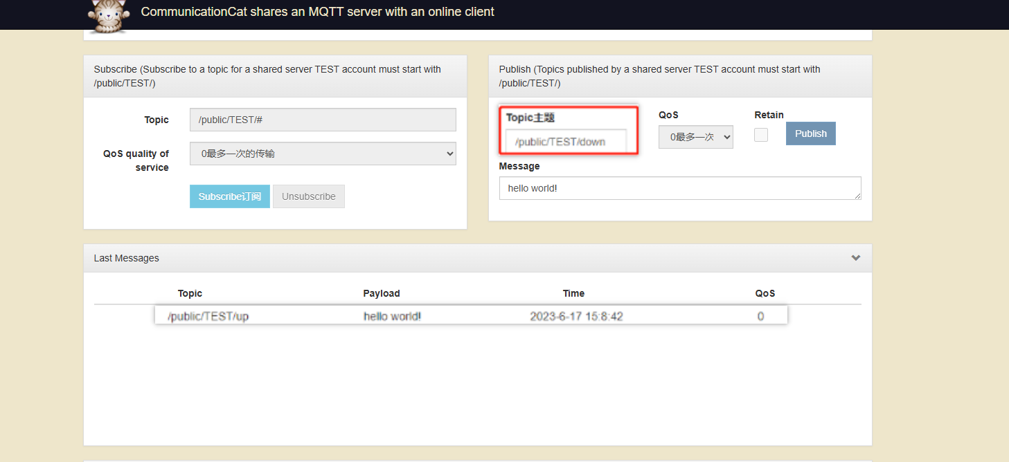

下行数据透传
云端发送下行数据。
  • 设置云端下行数据主题(与DTU应用配置的订阅主题一致)。
  • 输入下行数据。
  • 发布。

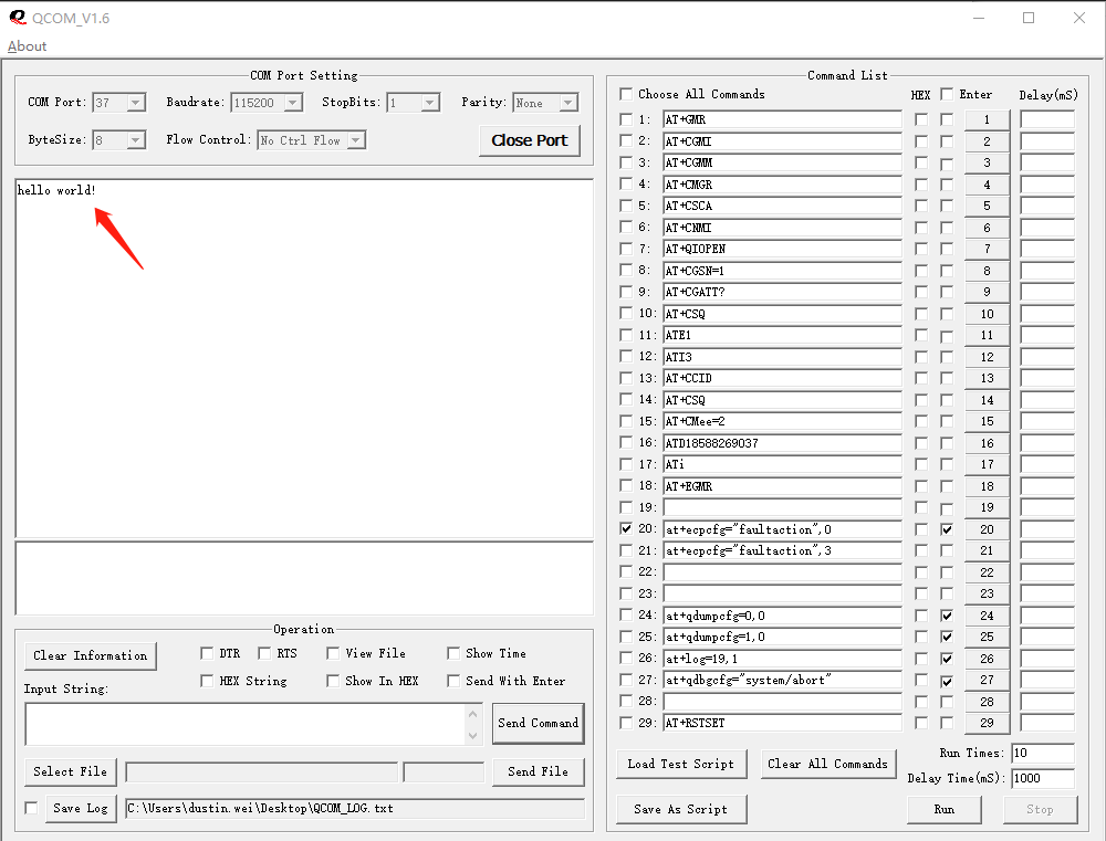

使用QCOM观察串行调试工具,模拟mcu接收模块下行数据。
