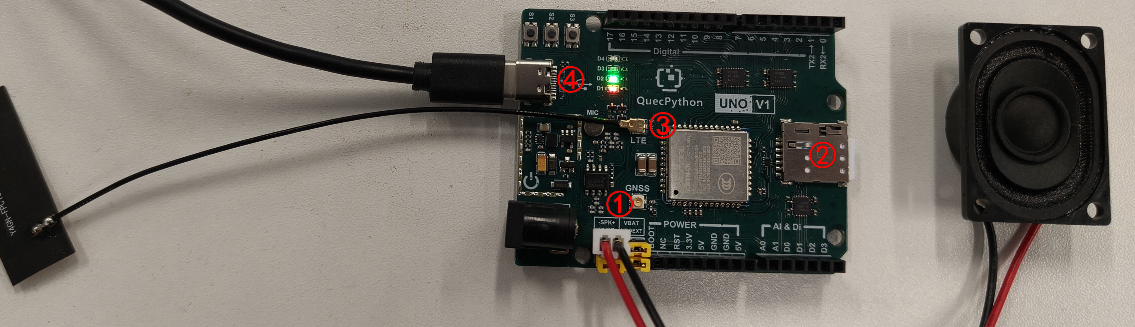

按照下图进行硬件连接:
  1. 将喇叭连接至图中标识有SPK+和SPK-的排针上。
  2. 在图示位置插入可用的 Nano SIM 卡。
  3. 将天线连接至标识有LTE字样的天线连接座上。
  4. 使用 Type-C 数据线连接开发板和电脑。

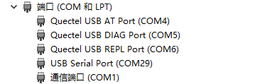

完成硬件连接的工作后,长按开发板上标识为PWK的按键,直到网络灯闪烁,或电脑设备管理器的端口列表中出现包含 Quectel USB 字样的 COM 口,表示开机成功。

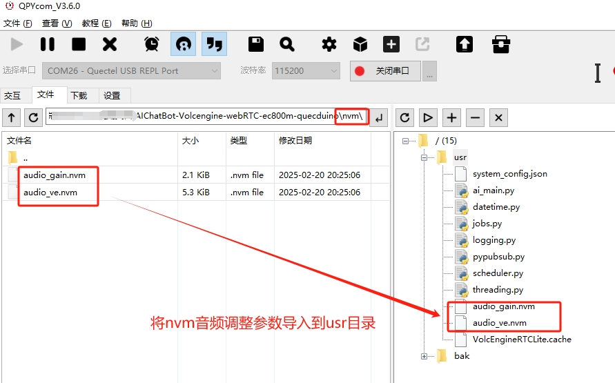

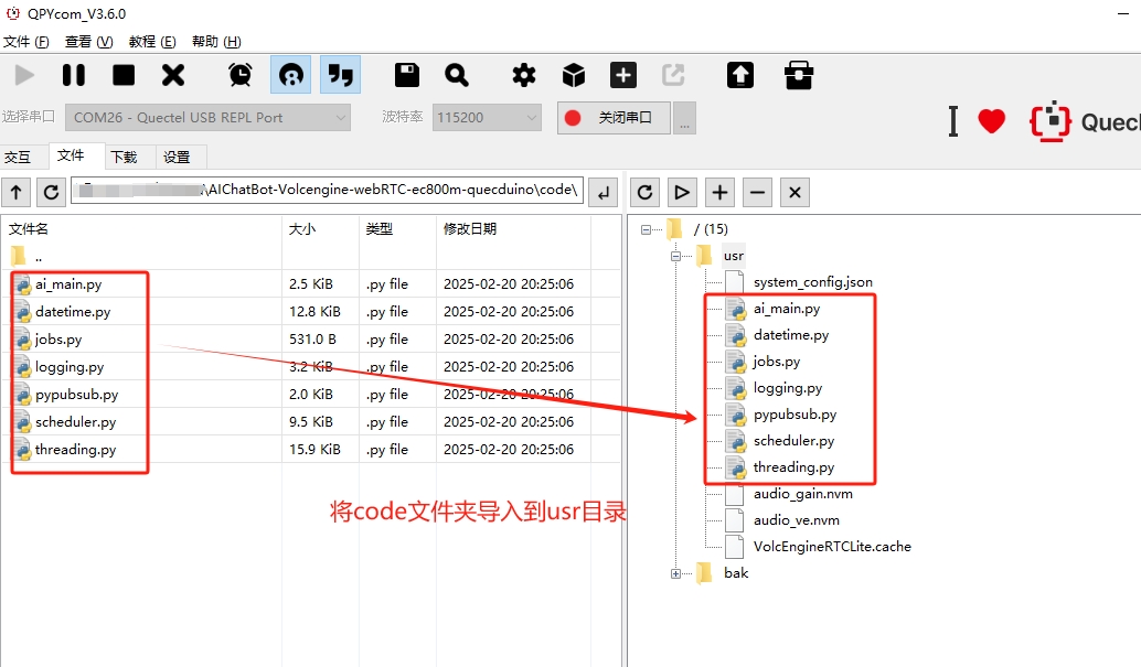

  1. 参考此章节,将源码目录下 code 文件夹中的所有文件导入到模组文件系统,如下图所示:
  1. 参考此章节,执行主程序文件 ai_main.py。
