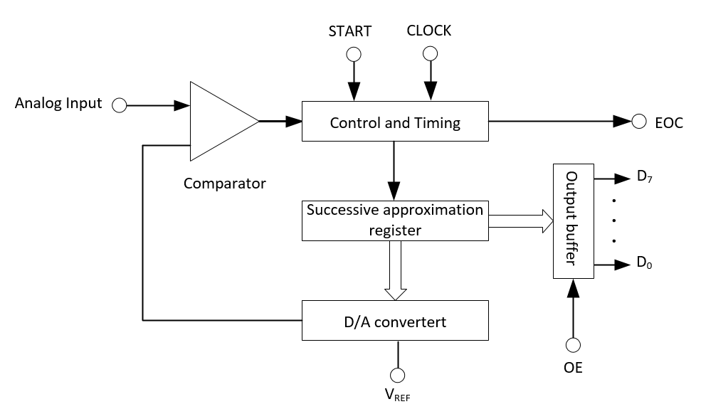

ADC全称Analog-to-Digital Converter,即模拟至数字信号转换器,作用是将物理世界中计算机无法直接识别的模拟信号,转换为能够识别的二进制数字信号。

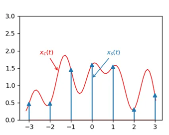

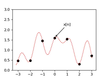

ADC的基本工作原理是采样和量化。首先,ADC对模拟信号进行采样,即在一定的时间间隔内测量模拟信号的值。然后,采样的模拟信号被量化,即将连续的模拟信号离散化为一系列离散的数字值。这些数字值通常使用二进制表示。

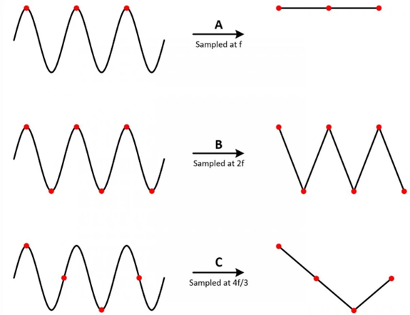

ADC的采样率是指在一秒钟内进行采样的次数。采样率越高,得到的离散数字信号对真实模拟信号波形的还原度越高。根据奈奎斯特采样定理,采样率至少是待测量信号最大频率的2倍,才可能保证采样后的波形不失真。在实际应用中,采样频率往往高达待采样信号最大频率的10倍甚至更大。

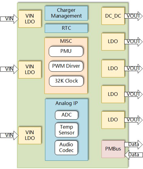

ADC通常位于PMU上,位于Analog IP中,PMU的典型结构图如下:

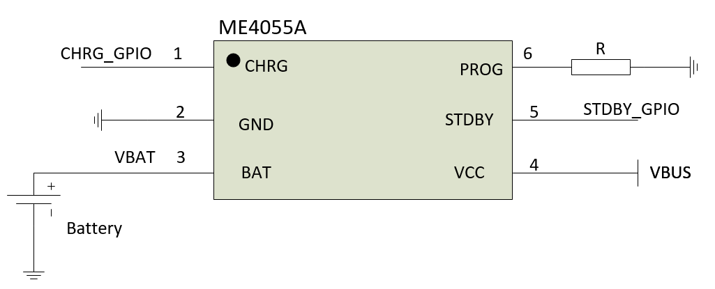

ME4055A 是一款专用的电池充电芯片,专为单个电池提供恒流或恒压线性充电,其封装如下图所示。
CHRG 脚是充电状态指示脚,当电池正在充电中时,CHRG 脚被内部电路拉低,否则 CHRG 脚处于高阻态。
BAT 管脚是电池连接管脚,把电池的正极接到 BAT 管脚,BAT 脚输出的电压恒定为 4.2V。
VCC 是电源输入脚,为 ME4055A 提供电源。
STDBY 是充电结束指示脚,当充电结束时,STDBY 被内部电路拉低,否则STDBY是高阻态;模组通过监控CHRG和STDBY管脚的电平高低,来判断充电状态。
PROG 脚是充电电流检设置和检测脚,PROG 脚通过一个电阻 RPROG 连接到地,那么充电电流 IBAT=(VPROG/RPROG)*1100,其中在预充电模式 VPROG=0.1V,在恒流充电模式,VPROG=1V。
检测电池电压的原理是采用电阻分压的方法,即硬件上用两个电阻把电池电压进行比例分压,把分压后的电压送到模组ADC管脚进行检测,软件根据模组ADC读取的电压值经过换算计算出电池的电压。
连接硬件:如下图所示,ME4055A的CHRG和STDBY分别接模组的GPIO,BAT接电池正极,VCC接电源,通过把电池电压分压,接入到模组的ADC管脚,以测量电池电压。

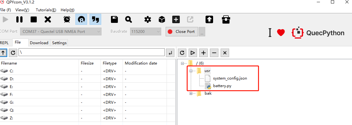

下载 battery.py 到模组的 usr 分区后,可以通过 from usr.battery import Battery 来导入 Battery 类;创建一个 Battery 类对象,我们就可以调用相关方法。usr 分区是 Python 虚拟机文件系统的一个分区,可以存放用户的脚本,如下图:

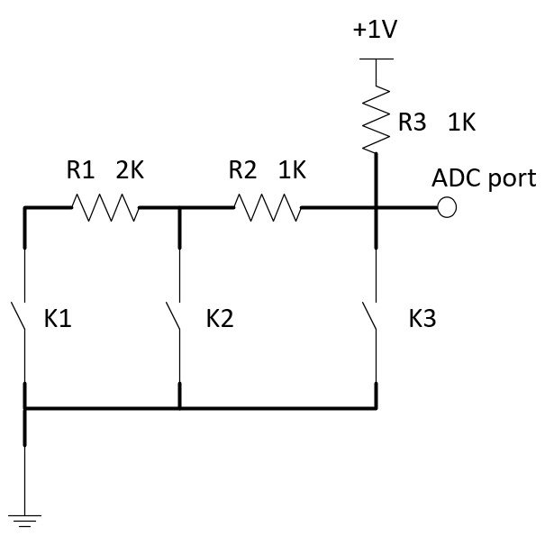

ADC功能实现按键检测
在IO资源紧张时可以用ADC的方式实现一个ADC管脚实现多按键识别。
准备材料:EC600U模组,相关硬件电路
原理:
根据不同按键按下ADC口的电压不同来判断对应按键按下。
如下图所示,当R3上端接的电压为1V时,当没有按键按下时,测试点的电压为1V。
K1按下时,测试点的电压为0.75V。
K2按下时,测试点的电压为0.5V。
K3按下时,测试点的电压为0V。
软件可以周期的读取ADC管脚电压值,并据此进行判断哪个按键按下。
实际应用时可以调整上拉电压值和阻值、开关个数。
连接硬件:如下图所示电路,由K1、K2、K3三个按键和三个电阻组成,图中的ADC port连接模组的ADC0管脚。
为提高 ADC 电压测量的准确度,ADC 接口在布线时需做包地处理。
示例代码:
from misc import ADC
import utime
adc = ADC()
adc.open()
ADC_VALUE_1 = 100
ADC_VALUE_2 = 600
ADC_VALUE_3 = 900
while True:
    # Read ADC result
    adc_value = adc.read(ADC.ADC0)
    # Detect pressed key based on ADC result
    if adc_value < ADC_VALUE_1:
        # key3 pressed
        print("K3 is now pressed")
    elif adc_value < ADC_VALUE_2:
        # key2 pressed
        print("K2 is now pressed")
    elif adc_value < ADC_VALUE_3:
        # key1 pressed
        print("K1 is now pressed")
    else:
        # no key pressed
        print("no key is now pressed")
    utime.sleep_ms(20)

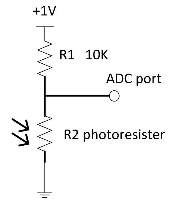

光敏传感器
准备材料:EC600U模组,光敏电阻(如GL5528)
原理:光敏电阻的电阻值随着光照强度的变化而变化。当光敏电阻受到光照时,其电阻值下降;当光照减弱或完全没有光照时,其电阻值增加,从而影响测试点的电压值。通过读取ADC电压值来计算出光敏电阻的阻值,再根据光敏电阻的光照强度和阻值关系可以知道光照的强弱。
硬件连接:如下图进行连接。R2为光敏电阻,R1为10K,根据具体光敏电阻参数选择R1的值,ADC port为测试点,连接到模组的ADC管脚。
本例程通过打印ADC测量的电压值和光敏电阻的阻值来观察不同光亮对光敏电阻的影响。
import utime
import _thread
# unit as kΩ
def Voltage_to_Resistance(Volt):
    resistance = (10 * Volt)/(1000 - Volt)
    return resistance
def Photoresistor_thread(delay, retryCount):
    	# creat a adc device
    	AdcDevice = ADC()
    	while retryCount:
            retryCount = retryCount - 1
            # get ADC.ADC0 value
            adcvalue = AdcDevice.read(ADC.ADC0)
            print("get ADC.ADC0 Voltage value as {0}mv".format(adcvalue))
            # Converted to resistance
            resistance = Voltage_to_Resistance(adcvalue)
            print("Photoresistor resistance as {0}Ω".format(resistance * 1000))
            utime.sleep(delay)
    	pass
if __name__ == "__main__":
    	# creat a thread Convert ADC to Voltage
    	_thread.start_new_thread(Photoresistor_thread, (1, 10))
    	print("main thread has exit")
