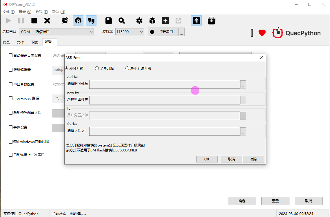

点击fota升级按钮后,会弹出三个子菜单,分别是ASR Fota、Unisoc Fota和200A Fota。
ASR_FOTA包制作
步骤1:选择需要做差分包的新旧固件包
步骤2:选择生成差分包的目录,其中全量升级需要选择用户分区的文件系统镜像
步骤3:点击ok生成差分包,生成的差分包位置为folder指定目录,若未指定则在exes/ASR_Fotatools目录下
Unisoc_FOTA包制作
步骤1:选择需要做差分包的新旧固件包
步骤2:选择生成差分包的目录
步骤3: 点击ok生成差分包
200A_FOTA包制作
步骤1:选择需要做差分包的新旧固件包
步骤2:选择生成差分包的目录
步骤3: 点击ok生成差分包

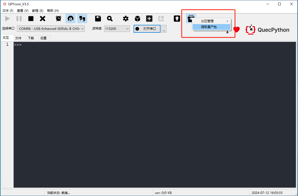

提取量产包
当需要使用其他工具(例如: Qflash工具, QMulti_DL批量烧录工具等)烧录固件时,若固件后缀与烧录工具不匹配,需要用该功能提取出量产包。
