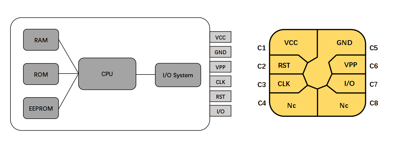

硬件结构
SIM卡实际是装有微处理器的芯片卡,它的是根据ISO 7816标准来设计的,其内部按功能模块划分,可以分为5个部分:
  • 微处理器CPU
    这是SIM卡的核心部分,负责处理所有的计算和逻辑操作,比如执行加密算法、处理输入/输出数据等。
  • 程序存储器ROM
    存储SIM卡的固定信息,比如操作系统和预装的应用程序。这些信息一旦写入,就不能再改变。
  • 工作存储器RAM
    在程序执行复杂计算或者任务处理时,存储一些临时数据。
  • 数据存储器EEPROM
    数据存储区,可以被多次读写的存储空间,用于存储电话簿、短信、用户身份认证密钥等可变的信息。我们经常可以在SIM卡上看到标注了“xxxk”,表示的就是这个存储区的大小。比如128K,表示的就是EEPROM存储区大小为128K。
  • 串行通信单元
    SIM卡与ME进行通信的唯一通道,支持半双工串行通信模式。
其硬件架构大致如下:
SIM卡电器管脚
SIM卡的触点分配,遵循ISO 7816-2协议的规定,具体如下:
触点号 说明 触点号 说明
C1 电源电压 C5 地
C2 复位 C6 编程电压
C3 时钟 C7 输入/输出
C4 保留 C8 保留
一般SIM卡都会有8个触点,使用过程中,至少保证有5个触点与设备是连接状态才能保证SIM卡正常工作,这5个触点是:VCC、GND、RST、CLK和I/O。
  • C1触点:电源电压触点(VCC),有1.2v/1.8V/3V/5V几种规格。5V供电的SIM卡已经很少使用,现在主要是1.8V和3V供电的SIM卡。
  • C2触点:复位信号触点(RST)。
  • C3触点:时钟信号触点(CLK),频率在1~5MHz,由终端设备提供,CLK应维持在复位应答期间所用频率的正负10%之内。
  • C4触点:保留。
  • C5触点:接地端触点(GND)。
  • C6触点:编程电压触点(VPP),在5V供电的SIM卡中可用作供电引脚,在1.8V和3V的SIM卡中,该引脚通常悬空。
  • C7触点:数据触点(I/O),是SIM卡和终端设备之间的唯一通信通道,支持半双工串行通信,有发送和接收两种状态。
  • C8触点:保留。
