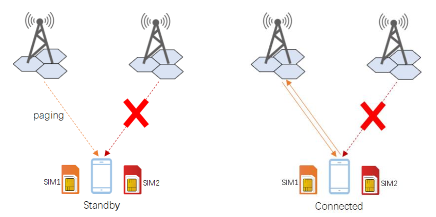

双卡单待
双卡单待(Dual SIM Single Standby),指的是UE支持插入两张SIM卡,但是在任意时刻,有且仅有一张SIM卡可以使用射频资源。当SIM卡1在使用射频资源时,无论是处于连接态还是待机态,SIM卡2都无法使用射频资源,对于网络侧而言,SIM卡2是处于关机状态。

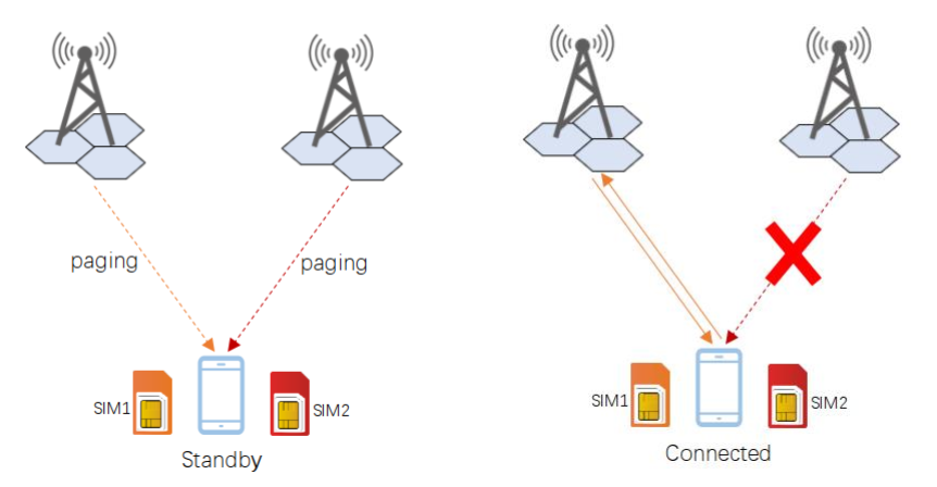

双卡双待(Dual SIM Dual Standby),指的是UE支持插入两张SIM卡,并且两张SIM卡可以同时处于活跃状态。双卡双待又分为双卡双待单通和双卡双待双通两种模式。
双卡双待单通
双卡双待单通是指设备只有一套射频资源,两张SIM卡共享这一套射频资源,当第一张卡进入连接态(通话或者数据业务)时,另一张卡将不能进入连接态,即另一张卡此时无法进行通话或者数据业务。也就是说,虽然两张SIM卡都在待机状态下保持连接(接收寻呼消息),但一次只能有一个活动的连接。这种模式也是目前最普遍的双卡双待模式。

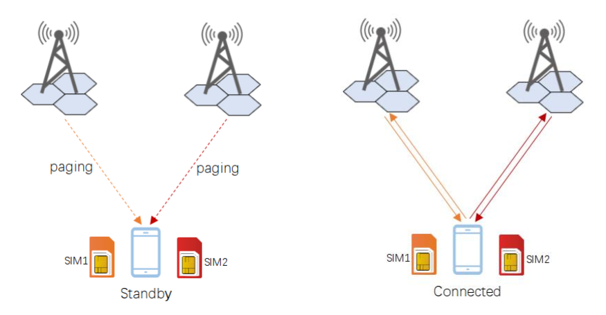

双卡双待双通
有的设备拥有两套射频资源,两张SIM卡各自使用一套,互不影响。在这种设备上,两张SIM卡不仅可以同时处于待机状态,甚至可以同时处于连接态,即一张SIM卡处于通话或者数据业务时,另一张SIM卡同样可以进行数据业务,甚至进行通话。这就是双卡双待双通模式。
双卡双待双通模式,虽然功能强大,但是因为同时使用两套射频资源,必然带来更大的功耗,且设备的成本也要高很多。因此这种模式使用的并不多。
