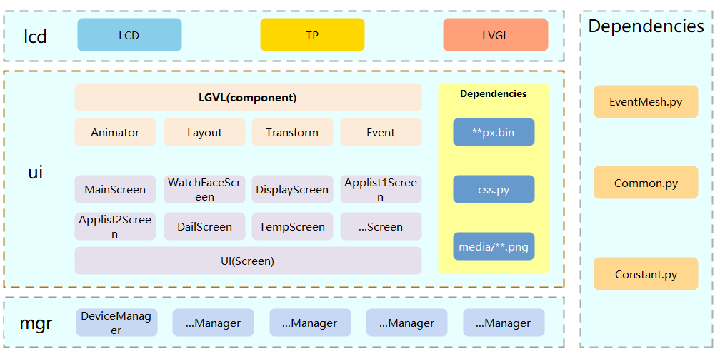

软件设计讲解
软件框架
软件设计图
image-20231124112722602

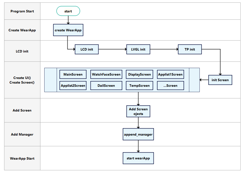

业务系统启动流程
image-20231124140245780
具体实现
代码目录
穿戴解决方案的代码托管于 github,代码的目录结构如下:
|-- EventMesh.py
|-- common.py
|-- constant.py
|-- lcd.py
|-- css.py
|-- ui.py
|-- mgr.py
|-- main_t.py
|-- img
  • EventMesh.py 是一个事件管理器模块,当屏幕控件上的事件被触发时,用户仅需要调用相关接口发送事件即可,EventMesh 会自动进行屏幕内容切换。
  • common.py 主要提供了公共的抽象基类和公共的依赖类, 例如class Abstract他提供了生命周期的抽象等。
  • constant.py主要提供常量的配置。
  • lcd.py主要提供LCD的驱动初始化, TP的驱动初始化, 以及LVGL的初始化, 只有当此文件初始化成功屏幕才会有显示。
  • css.py主要提供了css的功能, 静态的样式, 字体样式等提供给ui文件中的屏幕对象使用。
  • ui.py
    • 提供了屏幕对象的基类 class Screen() ,提供所有屏幕对象都需要的公共方法,如创建屏幕、状态栏信息显示(运营商名称、信号强度、系统时间、电池电量等)。
    • class **Screen 均实现了一个继承于 class Screen() 的类,是对应屏幕需要显示的画面的代码实现。界面代码的主体内容是由 GUI Guider 工具自动生成的,而后进行少许修改,主要是对象初始化方法 __init__() 和控件事件处理回调函数(__xxx_event_cb())的修改, 或控件的生命周期中修改
  • mgr.py主要提供后台功能, 允许界面在不同的生命周期或事件触发对, 和各个管理器进行交互。
  • main_t.py 是应用入口脚本文件。
    • 调用lcd.py初始化屏幕驱动及显示。
    • 初始化APP, 穿戴的APP。
    • 调用 ui.py 提供的类 class UI() 创建穿戴方案的 GUI 对象,并调用该 GUI 对象的屏幕对象添加器添加需要的屏幕对象, 添加时会执行页面的实例化方法。
    • 调用APP添加管理器, 并执行管理器的实例化方法。
    • 启动APP。
    • 跳转到主界面。

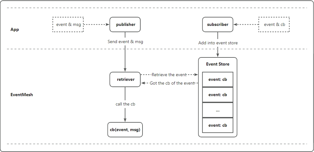

EventMesh 事件管理框架
上文已经提及,界面切换采用 EventMesh 事件管理框架进行驱动。
  • EventMesh 是一个基于订阅和发布机制的应用框架,用户可以订阅任何感兴趣的主题,该主题即表示一个事件。
  • 在订阅主题的同时,还需要注册一个回调函数,用于处理产生的事件。
  • 用户可在任何产生事件的地方发布该事件,并可以携带消息内容。此时订阅者注册的回调函数会被调用,事件得到处理。
EventMesh 的设计框架如下图所示:

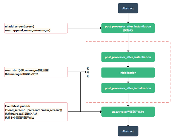

页面的模版和跳转的生命周期示例
# ui.py中
# 如果添加新的界面 class **Screen 必须继承与Screen, lv.obj对象必须提前实现好
class DemoScreen(Screen):
    # NAME必须, 这个是找到对应的界面跳转的唯一通道
    # 例如我们使用 EventMesh.publish("load_screen", {"screen": "demo_screen"})
    # 其中demo_screen就是去找NAME这个字段找到他
    NAME = "demo_screen"
    def __init__(self):
        super().__init__()
        # 这是核心跳转对象
        self.meta = app_list_screen
    	# prop可以获取跳转信息例如, 可以获取跳转来的信息
    	# EventMesh.publish("load_screen", {"screen": "demo_screen", "test": 1})
    	# 则此界面的prop = {"screen": "demo_screen", "test": 1}
        self.prop = None
    # 用户实现此接口, 会在ui.add_screen(DemoScreen())的时候调用, 只会在添加的时候执行一次
    def post_processor_after_instantiation(self, *args, **kwargs):
        """实例化后调用"""
        pass
    # 每当EventMesh.publish("load_screen", {"screen": "demo_screen"})跳转到此界面
    # 会依次执行
        # post_processor_before_initialization
    	# initialization
    	# post_processor_after_initialization
    # 用户可以在此实现他的功能, 因为每次跳转进来都会执行
    def post_processor_before_initialization(self, *args, **kwargs):
        """初始化之前调用"""
        pass
    def initialization(self, *args, **kwargs):
        """初始化load"""
        pass
    def post_processor_after_initialization(self, *args, **kwargs):
        """初始化之后调用"""
        pass
    # 会在离开此界面的时候执行, 比如说目前在此界面你通过下面
    # EventMesh.publish("load_screen", {"screen": "main_screen"})
    # 跳转到main界面的话, 会先执行此界面的离开方法, 在执行main界面的初始化方法
    def deactivate(self, *args, **kwargs):
        """初始化load"""
        pass
