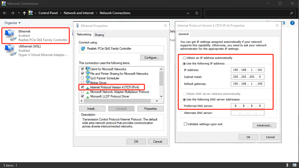

以PC为例,此时PC端是无法进行网络通信的,还需配置静态IP,与模组静态IP配置在同一个网段方可正常通信。
右键以太网,选择属性,点击Internet协议版本4(TCP/IPv4),取消自动获得IP地址和自动获得DNS服务器地址,改为如下图所示的静态IP地址,点击确定。
此处电脑也可以获取动态IP,部分模块未内置DHCP Server需要通过静态IP的方式进行网络配置。
