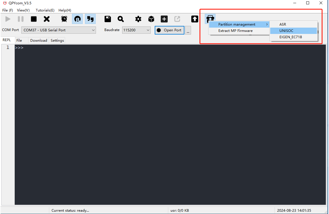

操作:
以EC600U型号为例
1、点击 "Function Box" -> "Partition Management" -> "UNISOC"

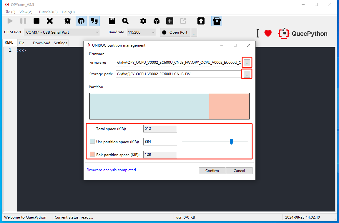

2、选择固件文件如QPY_OCPU_V0002_EC600U_CNLB_FW\QPY_OCPU_V0002_EC600U_CNLB_FW.pac,显示usr和bak分区各自的大小及两者之和的大小。

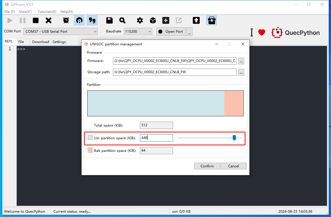

3、拖拽进度条或者文本框输入修改usr分区的大小,bak分区大小自动更新为新的值。
4、点击"Confirm"按钮后开始生成新固件,等待生成新固件完成。

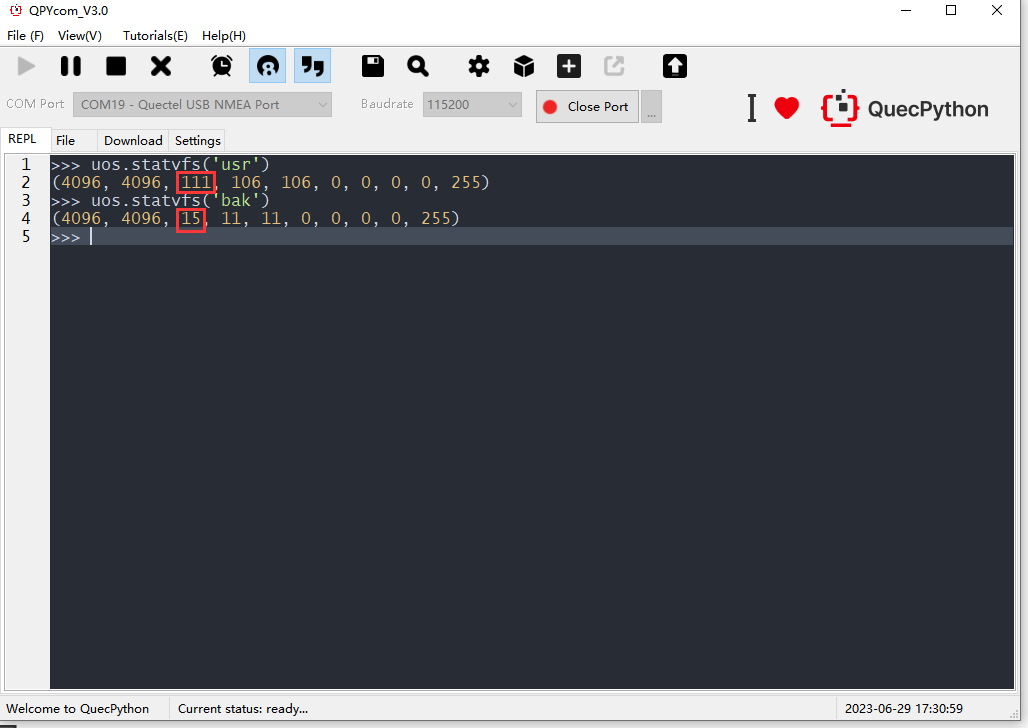

烧录新生成的固件,并查询新的分区大小分布:
