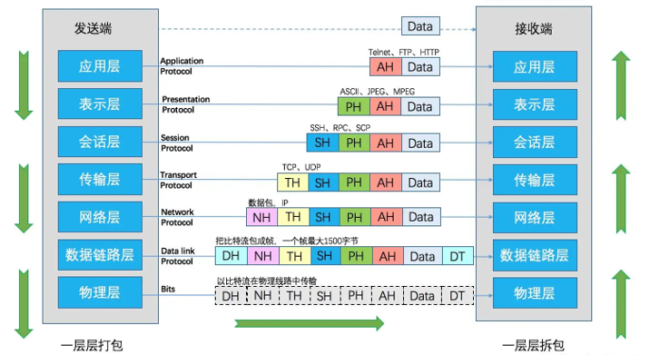

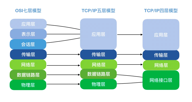

OSI 七层模型
国际标准化组织(ISO)制定的一个用于计算机或通信系统的标准体系,一般被称为 OSI(Open System Interconnection)七层模型。它为网络通信协议的实现提供了一个标准,通信双方在相同的层使用相同的协议,即可进行通信;就同一台设备而言,下层协议为上层协议提供了调用接口,将上层协议打包为底层协议,最终发送到网络上进行传输。
这七层分别为:应用层、表示层、会话层、传输层、网络层、数据链路层、物理层。
为了简化协议实现或者方便理解,五层模型或者四层模型的概念也诞生了。四层模型一般被提及的比较多,包括:应用层、传输层、网络层、网络接口层。
上文中的 IP 地址则属于网络层。
网络层用于把该主机所有的网络数据转发到网卡,经由物理层电路发送到网络中去。
为了方便阐述,下文将按照四层模型来进行讲解。

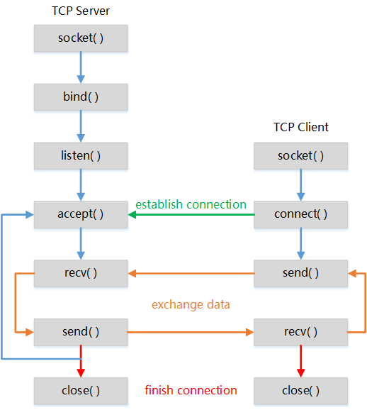

在开始 TCP 网络编程之前,我们先通过下图,初步了解下 TCP 服务器与客户端的 socket 编程模型:
TCP 客户端网络编程
上图的右侧是最简的 TCP 客户端编程的接口调用流程:
  1. 调用socket()接口创建 socket 对象。
  2. 调用connect()接口连接服务器。
  3. 调用send()接口向服务器发送数据。
  4. 调用recv()接口接收服务器下发的数据。
  5. 循环执行第 3 步和第 4 步,业务满足一定条件或连接断开,调用close()接口关闭 socket,释放资源。

TCP 服务器与客户端的 socket 编程模型示意图的左侧展示了服务器编程的接口调用流程:
  2. 调用bind()接口绑定本地的地址和端口。
  3. 调用listen()接口监听客户端连接请求。
  4. 调用accept()接口接受客户端连接请求。
  5. 调用recv()接口接收客户端上行的数据。
  6. 调用send()接口向客户端发送数据。
  7. 每一个客户端连接中,循环执行第 5 步和第 6 步,业务满足一定条件或连接断开,调用close()接口关闭 socket,释放资源。
  8. 在接受客户端连接请求的线程中,循环执行第 4 步,以接受更多的客户端接入。

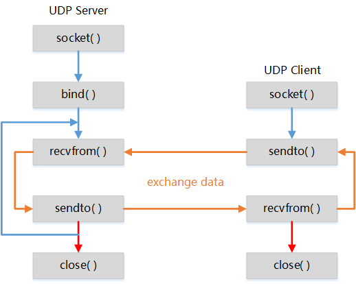

UDP网络编程
在开始 UDP 网络编程之前,我们先通过下图,初步了解下 UDP 服务器与客户端的 socket 编程模型:
从图中可以看出,UDP 服务器也需要调用bind()接口,绑定本地的 IP 地址和端口号,这是作为服务器所必须的接口调用。
同时,UDP 编程在接口调用上也有与 TCP 编程不同之处:
  • socket()接口参数不同:
    • TCP 编程时,第二个参数type为usocket.SOCK_STREAM,而 UDP 编程时,第二个参数type为usocket.SOCK_DGRAM。
    • TCP 编程时,第三个参数proto为usocket.IPPROTO_TCP或usocket.IPPROTO_TCP_SER,而 UDP 编程时,第三个参数proto为usocket.IPPROTO_UDP。
  • 由于 UDP 是无连接的,客户端无需调用connect()接口去连接服务器。
  • 数据发送方只要直接调用sendto()接口将数据发送出去即可。
  • 数据接收方调用recvfrom()接口接收数据。
sendto()接口是否能真正将数据发送到目的地,视网络环境而定,如果无法找到目标 IP 地址对应的主机,则数据被丢弃。
