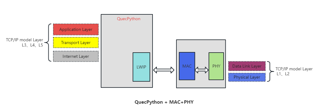

正常网络通信是基于 TCP/IP 模型工作的,QuecPython 支持 LwIP 协议栈(轻量开源的 TCP/IP 协议栈),因此挂载 Wi-Fi 可以选择 QuecPython + MAC + PHY 的方式(通过串口/SDIO硬件接口外挂集成MAC和PHY的芯片,如 ESP8266/ASR5803),或者直接根据 Wi-Fi 平台资源大小,移植 QuecPython 到对应芯片平台上,如 FCM360W。

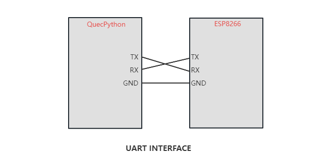

硬件连接
串口有较简单的硬件连接,方便设备集成。
UART 硬件连接如下所示:
引脚 说明
TX 串口数据发送引脚
RX 串口数据接收引脚
GND 接地引脚

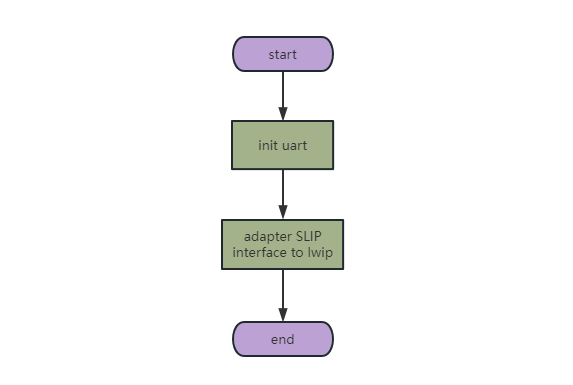

初始化流程
串口连接具有较简单的初始化使用流程,只需要保证串口可用即可。QuecPython 初始化串口及 SLIP 不会对外部设备进行校验,只要对端设备集成 SLIP 协议即可使用,不限制设备类型。你也可以根据需要尝试其他设备集成 SLIP 进行对接。

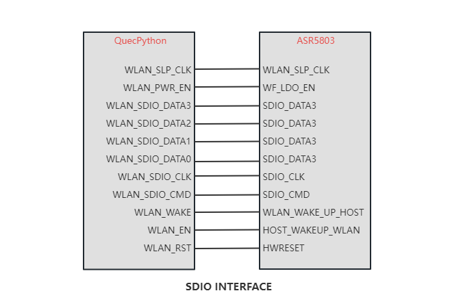

SDIO 接口
SDIO 是一种用于存储卡和其他外部设备的串行通信接口协议。它是SD卡协会制定的标准,允许设备通过 SDIO 接口与主机进行双向数据传输。SDIO 协议定义了物理接口、电气特性和通信协议,支持高速数据传输和多功能设备的连接,如无线网卡、摄像头等。SDIO 接口可以支持高速传输,速度可达到几十兆字节每秒(MB/s)。
硬件连接
SDIO 硬件连接如下所示:
引脚 说明
WLAN_SLP_CLK WLAN 睡眠时钟
WLAN_PWR_EN WLAN 电源使能控制
WLAN_SDIO_DATA3 WLAN SDIO数据位3
WLAN_SDIO_DATA2 WLAN SDIO数据位2
WLAN_SDIO_DATA1 WLAN SDIO数据位1
WLAN_SDIO_DATA0 WLAN SDIO数据位0
WLAN_SDIO_CLK WLAN SDIO 时钟
WLAN_SDIO_CMD WLAN SDIO 命令
WLAN_WAKE WLAN 唤醒模块
WLAN_EN WLAN 使能控制
WLAN_RST WLAN 重启控制

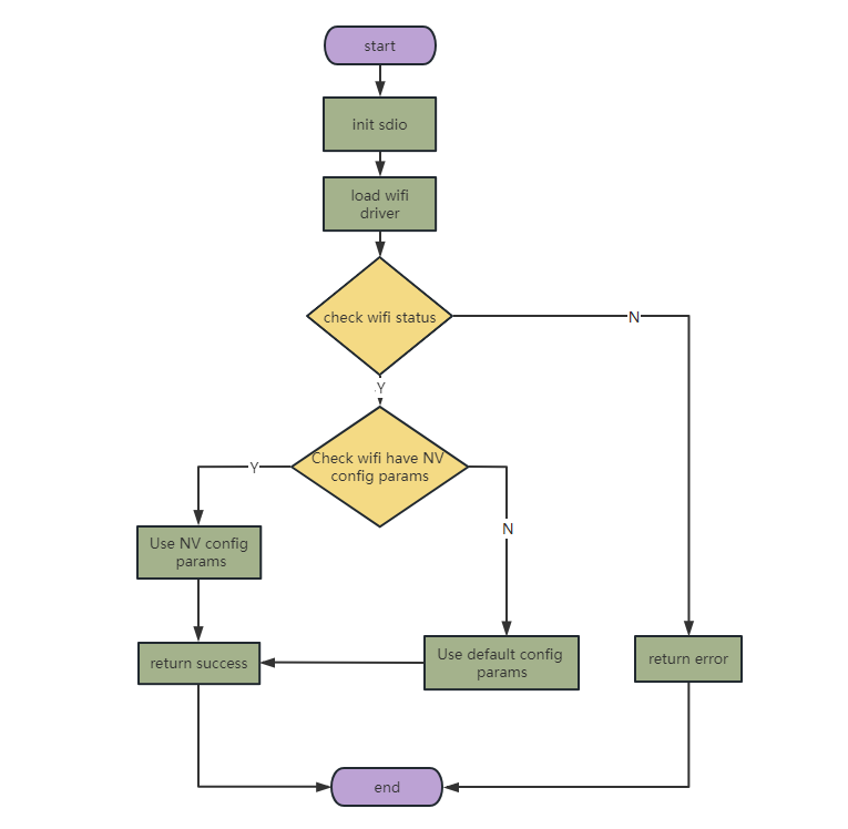

初始化流程

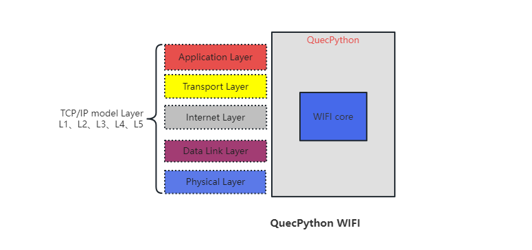

内置 Wi-Fi
QuecPython 内置 Wi-Fi,是指直接将 QuecPython 移植到 Wi-Fi 芯片上,适配 Wi-Fi 的接口,直接对 Wi-Fi 芯片进行控制。

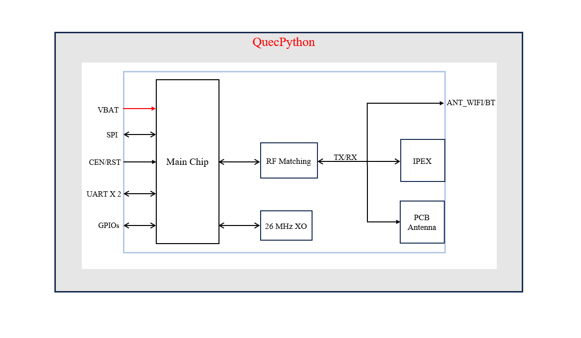

硬件结构
如下图所示,QuecPython 移植到 Wi-Fi 芯片,同时会适配 Wi-Fi 平台的硬件接口,对 Wi-Fi 硬件资源充分利用。

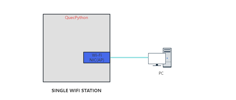

数据流
QuecPython 下 Wi-Fi 配置不同的工作方式,具有不同的工作流程,Station 模式主要是将模块连接外部设备接入外网,AP 模式主要为局域网设备提供 4G 网络。
对于内置 Wi-Fi 网卡设备,模块只存在 Wi-Fi 网卡,无法进行 4G 网络转发。

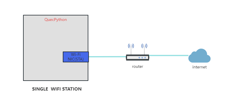

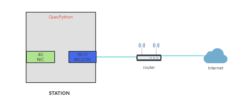

  1. STATION
将 Wi-Fi 网卡配置成 Station模式,此时通过 Wi-Fi 网卡连接外部热点,为模块提供网络,模块可以通过外部热点(如路由器)对外网进行访问。

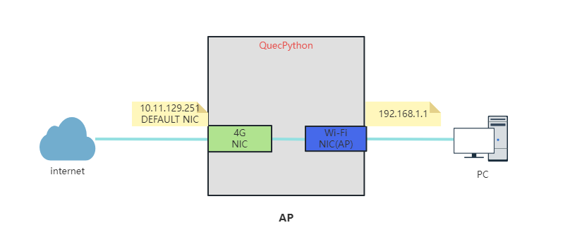

  1. AP
将 Wi-Fi 网卡配置成 AP 模式,此时 Wi-Fi 作为接入点,模块为其他接入该接入点设备提供网络,通过网络转发,其他模块可以通过模块 4G 网络对外进行网络访问。

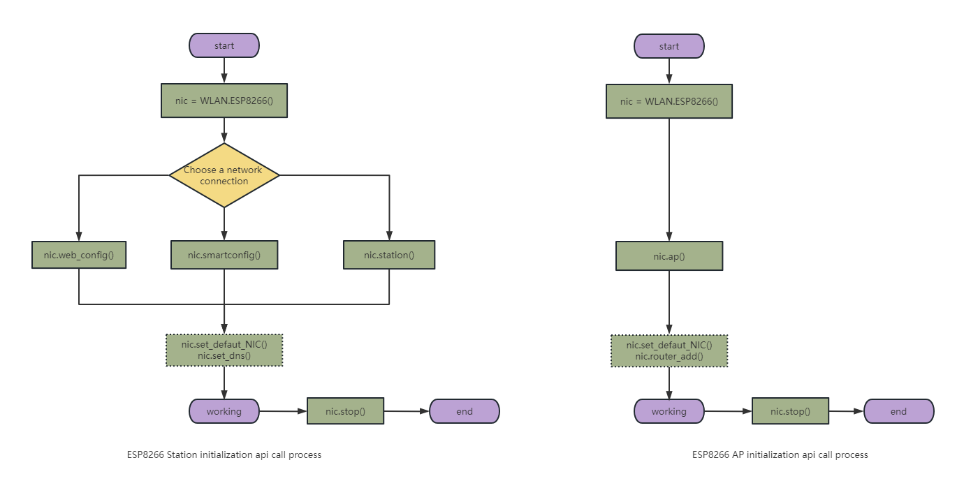

外置 ESP8266 Wi-Fi 网卡 API 说明
由于 ESP8266 是在串口 SLIP 协议上进行支持的,为了方便对接使用拓展,我们只是提供了 WLAN.py 脚本,内置 ESP8266 控制类,方便用户根据自己需求进行接口定义并开发。
详细接口信息请参考 WIKI 下ESP8266章节介绍。
点此在 github 中下载 WLAN.py 代码。
接口调用关系如下图所示:
初始化 Wi-Fi 网卡工作模式 - 外置-ESP8266
此处初始化 Wi-Fi 网卡,确认外挂 Wi-Fi 网卡连接的串口通道,以及 Wi-Fi 网卡的工作模式。
# 初始化 Wi-Fi 网卡 STA 工作模式配置
esp8266=ESP8266(UART.UART2,ESP8266.STA)
使能AP模式
开启AP模式,用户可以配置用户名/密码建立相应的热点。需要注意,此处配置需要跟网卡初始化接口模式保持一致。
# 初始化 Wi-Fi 网卡 AP 工作模式配置
esp8266=ESP8266(UART.UART2,ESP8266.AP)
# 配置建立热点的用户名/密码
esp8266.ap('user', 'password')
STATION模式
连接热点,根据热点的用户名/密码,连接对应的 Wi-Fi 接入点。
# 根据热点的用户名/密码,连接对应的 Wi-Fi 接入点
esp8266.station('user', 'password')
WEB 配网
开启 WEB 配网,主要在 STATION 模式下,通过 WEB 配置连接 Wi-Fi 热点。
# 配置用于开启WEB配网热点的用户名/密码
esp8266.web_config('user', 'password')
SMARTCONFIG配网
根据乐鑫官方提供的智能配网方案。主要应用在 STATION 模式下,通过 SMARTCONFIG 配置连接到 Wi-Fi 热点。
# 以使用AIRKISS & ESPTOUCH协议为例,请根据实际情况更改
protocol = 3
# 开启smartconfig,protocol可选择ESPTOUCH协议、AIRKISS协议、AIRKISS & ESPTOUCH协议和ESPTOUCH-V2协议中的一种进行配置
esp8266.smartconfig(protocol)
路由配置
提供了 Wi-Fi 网卡数据通过 4G 网卡转发的方法,需要进行两步,通过配置默认网卡接口确认由哪个网卡转发,另外需要配置路由转发设置,通过指定转发 IP 规则,只有热点的网段内数据才进行转发。一般当 Wi-Fi 网卡工作在 AP 模式下时,由 4G 网络为 Wi-Fi 终端提供网络服务。
  1. 对于模块进行 socket 通信,模块会进行路由查找,匹配对应的网卡进行发送,如果不进行 bind 网卡发送,此时网络会通过默认网卡进行发送,如果默认网卡不存在则会报错退出。
  2. 对于多网卡下,网络转发进行路由查找由哪个网卡发出时,对于非本机数据,如果没有默认网卡,将直接丢弃,如果配置默认网卡将通过默认网卡进行转发。对于ESP8266需要判断转发规则。
# 以子网掩码为255.255.255.0,ap模式网段为192.168.4.0 ~ 192.168.4.255为例
default_NIC_ip = '10.10.1.1'    # 假设默认网卡ip地址为10.10.1.1,请根据实际情况更改
segment_ip = '192.168.4.0'      # 假设ap模式网段范围是[192.168.4.0 ~ 192.168.4.255],请根据实际情况更改
mask = '255.255.255.0'          # 假设子网掩码为255.255.255.0,请根据实际情况更改
# 配置默认网卡,通过默认网卡进行网络转发
esp8266.set_default_NIC(default_NIC_ip)
#添加路由规则,只有该网段IP才进行转发
esp8266.router_add(segment_ip, mask)
网络配置
此处网络配置信息,并非是对 ESP8266 侧网络进行配置,此处只是针对串口 SLIP 网卡进行配置,需要保证通信可靠性,不提供 IP 配置,只提供了 DNS 配置方法。
pri_dns = '8.8.8.8'             # 假设DNS首选地址为8.8.8.8,请根据实际情况更改
pri_dns = '114.114.114.114'     # 假设DNS备选地址为114.114.114.114,请根据实际情况更改
# 配置网卡DNS服务器
esp8266.set_dns(pri_dns, sec_dns)
# 网卡IP信息查询
esp8266.ipconfig()

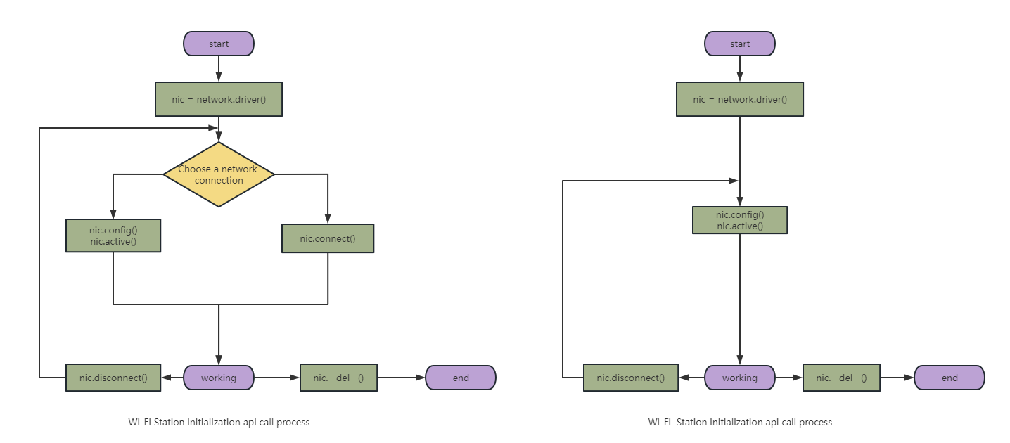

STATION 模式
连接热点,根据热点的用户名密码,连接对应的 Wi-Fi 接入点。
方式1:
# 初始化 Wi-Fi 网卡 STATION 工作模式
nic = network.WLAN(network.STA_IF)
# 连接热点的用户名/密码。
nic.connect('user', 'password')
方式2:
# 配置连接热点的用户名/密码
nic.config('ssid'='user', 'key'='password')
# 激活 Wi-Fi 网卡
nic.active(True)
