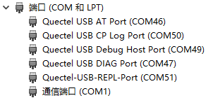

进入计算机的设备管理器界面,如果USB驱动程序加载正常,应该可以看到下图所示的几个端口:
几个端口的作用如下:
Quectel USB AT Port:该端口用于发送AT指令。
Quectel USB CP Port:该端口用于抓取CP Log。
Quectel USB Debug Port:在USB连接下,该端口保留,用户可忽略。
Quectel USB DIAG Port:该端口用于抓取AP Log。
Quectel USB REPL Port:对于QuecPython固件而言,该端口是python的REPL端口,用户可通过该端口执行一些python代码。需要注意的是,不同的平台,python的REPL端口名称可能是不同的。如果用户不清楚哪个端口是python的REPL端口,可以咨询我们公司的FAE进行确认。

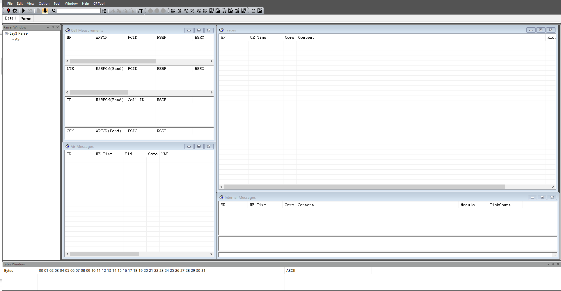

步骤1:打开ArmLogel工具

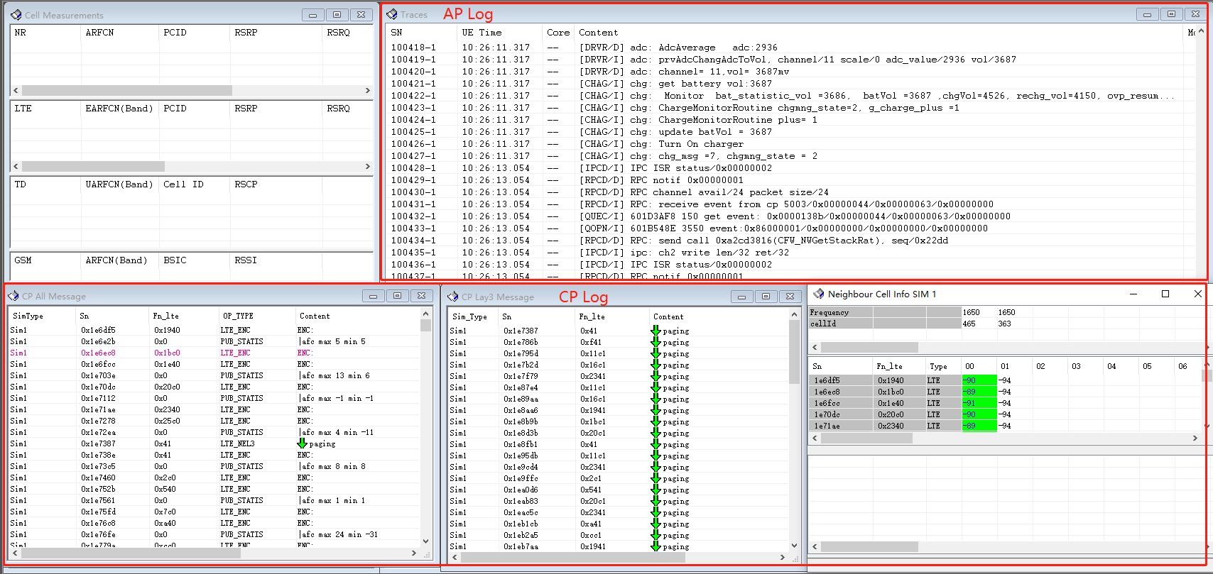

将ArmLogel工具的压缩包解压到电脑某个路径下,注意路径中不要包含中文字符。进入到ArmLogel工具根目录下,双击Logel.exe打开ArmLogel工具后,进入下图所示的界面,其中的“Traces”窗口就是AP Log的输出窗口。CP Log的输出窗口一般默认不直接打开,而是在用户配置好参数并连接设备成功后,会自动弹出。

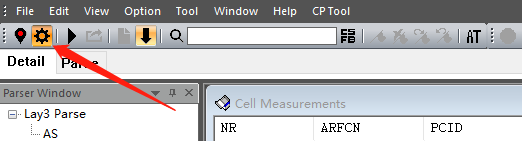

点击菜单栏的设置按钮,如下图所示:

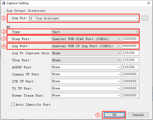

弹出如下所示的参数设置窗口,在该窗口中,用户需要设置Log的保存路径以及USB端口相关的参数。当用户设置好这些参数,并开始Log的抓取时,ArmLogel工具会自动保存AP和CP Log到用户设置的目录中。
具体的参数设置说明如下:
在①处设置Log的保存路径。
②处的“Type”选择“Uart”。
③处的“Diag Port”选择“Quectel USB DIAG Port”,后面波特率输入框填写2000000即可。
④处的“Log Port”选择“Quectel USB CP Port”,后面波特率输入框填写8000000即可。
点击⑤处的“OK”按钮确认。
按照上述步骤配置之后,参数配置就完成了。

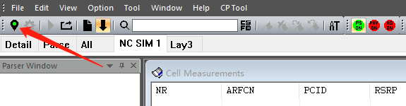

点击菜单栏的“Capture Log”按钮开始抓取Log:
当“Capture Log”按钮变成绿色,并且“Traces”窗口能看到Log输出,说明硬件连接正常,并且工具参数配置也正确。当工具开始输出Log时,还会弹出几个新的窗口,比如“CP All Message”、"CP Lay3 Message"和“Neighbour Cell Info”窗口,这些窗口输出的是CP Log相关的信息。

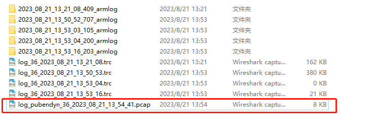

进入之前设置的Log保存路径下,该目录下就是ArmLogel工具自动保存的所有Log文件,用户需要将这些文件打包压缩后,发送给我司FAE或者研发,用于分析问题。
由于ArmLogel工具每次打开时,默认都会按照用户之前设置的路径来保存,所以会导致保存Log文件的目录下有大量历史Log文件。因此,建议用户在每次使用ArmLogel工具抓取Log之前,先将历史Log文件都删除,这样可以确保该目录下保存的文件是最新的。

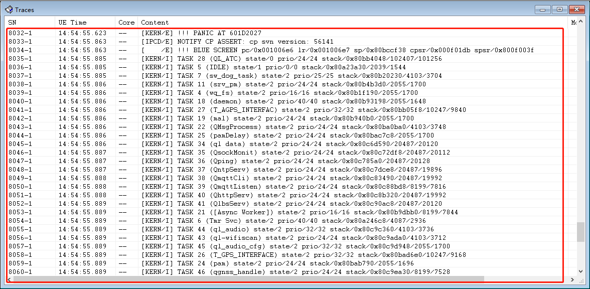

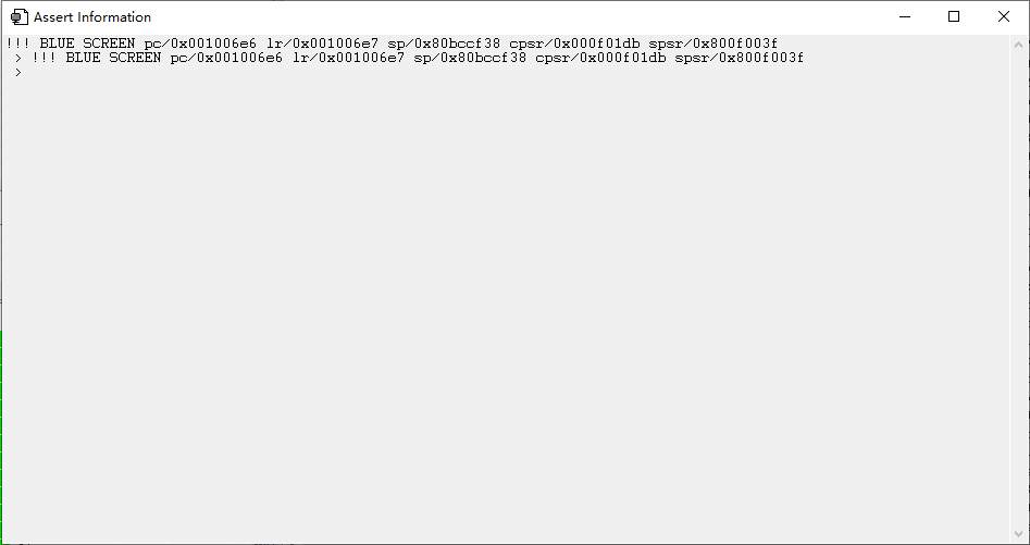

按照步骤1发送相关AT指令后,就可以去复现相关的dump问题,当模组出现dump问题时,ArmLogel工具会弹出如下所示的Assert Information窗口:
并且Traces窗口中会列出模组当前所有Task的基本信息:

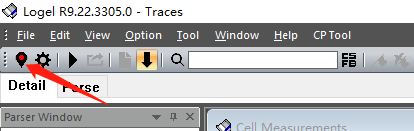

当模组确认发生dump,并出现步骤2中的现象时,用户需要点击ArmLogel工具菜单栏的停止按钮,停止成功后,该按钮会变成红色。

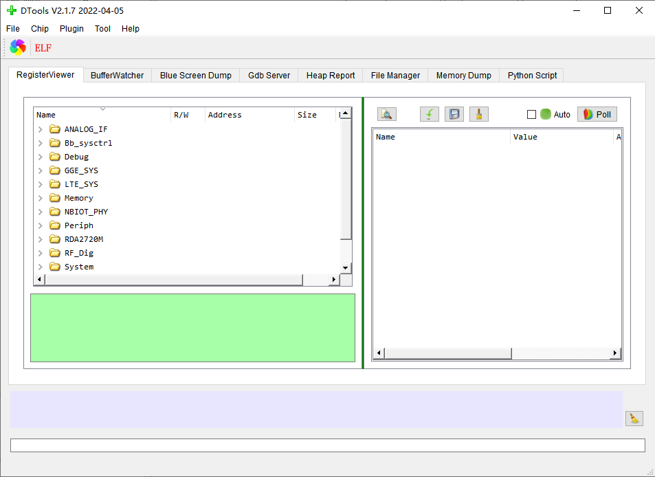

步骤4:打开dtools_win工具
双击打开dtools_win工具,进入该工具的主界面,具体如下所示:

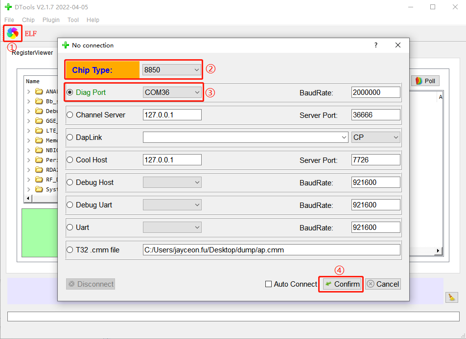

步骤5:端口参数配置
点击下图中①处的图标,弹出端口参数配置窗口,如下所示:
在弹出的端口参数配置窗口中,依次按照下面的步骤进行配置:
图中②处的Chip Type类型,选择8850。
选择图中③处的Diag Port,并且后面的端口号选择"Quectel USB DIAG Port"所对应的端口号。
最后点击图中④处的“Confirm”按钮。

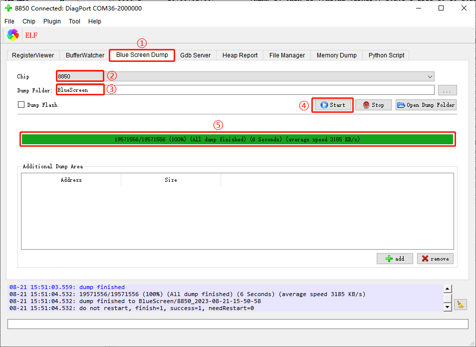

步骤6:dump文件导出
在dtools_win工具的主界面上,先点击下图①处的“Blue Screen Dump”标签,进入对应的标签页:
在“Blue Screen Dump”标签页中,依次按照如下步骤进行操作:
图中②处的Chip类型需要选择8850,如果步骤5中配置正确,此处应该默认就是8850。
图中③处是dump文件导出后的保存路径,用户可以点击输入框后面的按钮选择指定的目录来保存dump文件。
点击图中④处的按钮,开始dump文件的导出。下方⑤处会有dump文件导出的进度显示,当导出进度显示为100%时,表示dump文件导出已经完成。
我们可以点击“Open Dump Folder”按钮,直接打开dump文件保存目录,然后将dump文件打包压缩为一个文件后,发送给我司FAE或者研发进行dump问题的分析。

ArmLogel工具会自动抓取并保存pcap文件,并将pcap文件保存在用户设置的Log保存路径下,用户只需要按照前面AP和CP日志抓取章节的步骤设置即可,无需单独设置其他参数。
模组开机后,如果没有进行过任何网络数据业务,则Log保存路径下不会有pcap文件存在;只有当模组进行进行socket、mqtt以及http等业务时,ArmLogel工具才会抓取并保存pacp文件。
