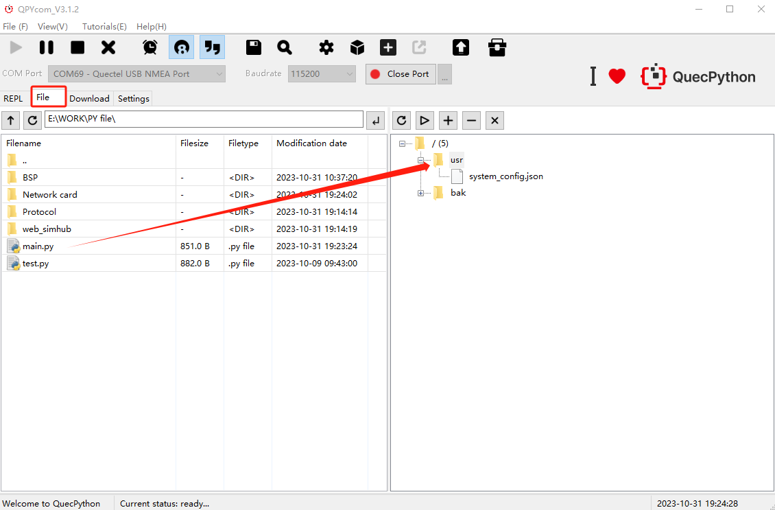

  4. 导入开机启动文件
    通过 QPYCom 文件栏把编写的脚本拖入模组文件系统 usr 分区,开机启动会执行main.py文件。

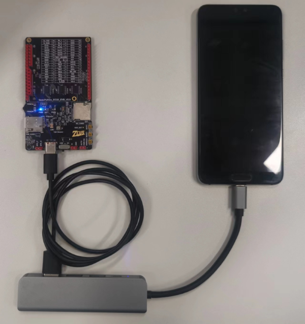

  5. USB 连接手机
    通过电脑配置好开机启动后,将 USB 口接到手机上的 Type-C 口,并按 PWRKEY 键给模组上电。请自行准备转接线。
  6. 手机网络连接
    模块连接手机上电后,手机可在状态栏看到 <···> 样图标,表示手机已识别到 USB 网卡,此时打开浏览器可以正常访问网络。
