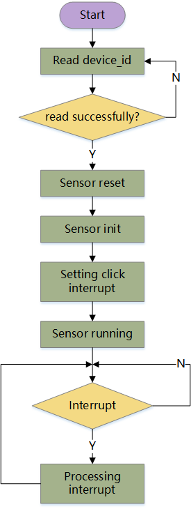

我们使用其单击检测功能,出现单击事件,将其映射到INT1 引脚上面,其处理逻辑大致如下:
media_i2c_lis2dh_3
LIS2SH12 初始化步骤如下:
  1. 设置 CTRL_REG2 寄存器,开启高通滤波。
  2. 设置 CTRL_REG3 寄存器,将中断引到INT1 引脚上面。
  3. 设置 CTRL_REG4 寄存器,配置为满量程。
配置单击中断步骤如下:
  1. 配置 CLICK_CFG 寄存器,使能需要检测的感应轴,X,Y,Z。
  2. 配置 CLICK_THS 寄存器,设置阈值。
  3. 配置 TIME_LIMIT 寄存器,设置窗口限制。
  4. 配置 TIME_LATENCY 寄存器,设置延时。
LIS2SH12 使能传感器
  1. 配置CTRL_REG1 寄存器,开始使能传感器。
