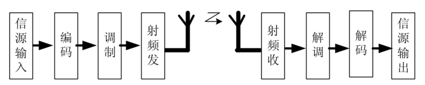

这个简陋的双人通信流程包含了通信系统的基本要素:信源、信宿、信道、信息载体和编码规则。信源是产生和发送信息的一端,信宿是接收和处理信息的一端,信道是信号在信源和信宿之间传输的通道,信息载体是承载信息的物理量,编码规则是约定好的信息表示方式。
现代通信同样包含类似的要素,只是更加复杂和高效。有过使用电话线进行拨号上网经历的用户对于“猫”(Modem,调制解调器)应该不会感到陌生。电话线及电话网络是被设计成用于传输 300 Hz 到 3400 Hz 的模拟音频信号的,并不适合直接传输网络数据。要使得计算机之间可以通过电话线实现双向通信,需要满足两个基本条件:
  • 通过操作系统和网卡,实现用户原始数据与可在网络设备间互相传输和辨识的标准数据形式之间的相互转换。这种通过规范化数据格式,使之符合某一标准或共识,从而提升信息传输效率和系统有效性的方法通常称为编码(Coding),在接收端则称为解码(Decoding)。
  • 通过“猫”,实现数字信号与可通过电话线传输的模拟信号之间的相互转换。这种通过对原始信号进行各种转换,使之能借助不同的通信介质(或载体)进行传播的方法通常称为调制(Modulation),在接收端则称之为解调(Demodulation)。调制和解调的目的是为了适应信道的特性,克服信道的干扰,提高信号的传输质量。
除了电话线之外,还有许多其他的通信介质,如无线电波、光纤、卫星等。不同的通信介质有不同的特点和优势,需要采用不同的编码和调制技术。例如,无线电波可以在空气中传播,不需要物理连接,但容易受到其他无线电波的干扰,需要采用频率复用、编码复用、正交复用等技术来分配和利用频谱资源。光纤可以传输高速高容量的光信号,具有低损耗、高带宽、抗干扰等优点,但需要特殊的光电转换设备,需要采用脉冲编码调制、相位调制、频移键控等技术来实现光与电之间的转换。卫星可以覆盖广阔的地区,实现远程通信,但需要高功率的发射器和接收器,需要采用多址接入、跳频扩频、正交相移键控等技术来实现卫星与地面之间的通信。
通信技术是一门涉及多个学科领域的综合性科学,它包括信息论、信号处理、电路理论、微波技术、天线技术、网络技术等方面。当然,作为用户和普通开发者,我们无需了解太多细节,各类终端设备和通信模块已经帮助我们处理好了一切。我们需要关注的,只是具体通信方式的选择和使用方法。
无线通信系统简略框图

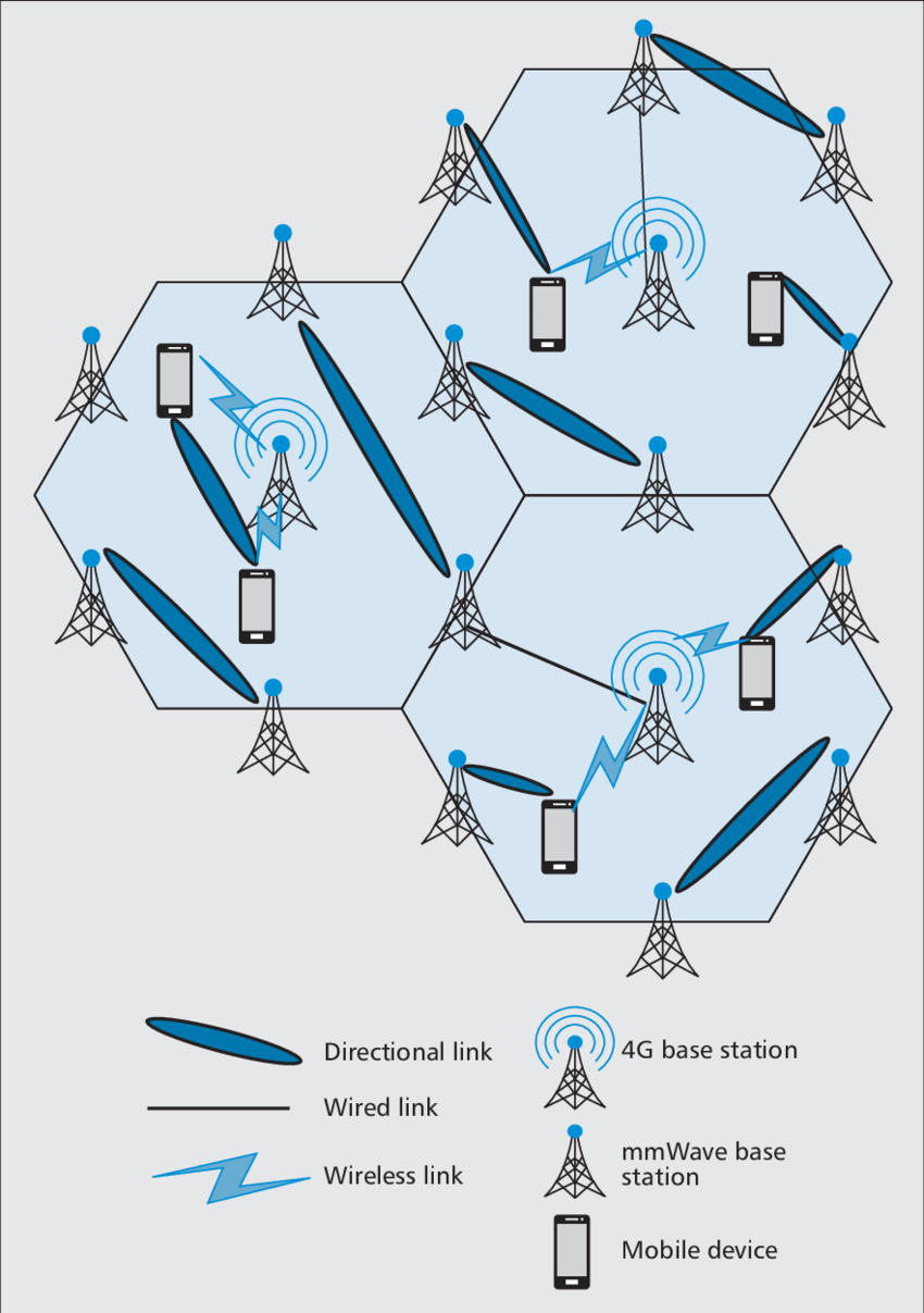

5G 毫米波蜂窝网络结构示意图
如上图所示,蜂窝网络的核心思想是将一个大的服务区域划分为许多个小区(Cell),每个小区内部安装一个基站(Base Station),负责与小区内的移动设备进行无线通信。这些基站之间通过有线或无线的方式连接起来,形成一个覆盖整个服务区域的网络。在传统理论中,这些小区被设计为六边形、圆形或正方形,以六边形最为常见。小区之间彼此连接,实现区域的完整覆盖,形如蜂巢,这也是该项技术被译为蜂窝网络的原因。如今,在实际场景中,很多基站的覆盖区域已经不再是蜂窝形状,但这个称谓依旧流传了下来。

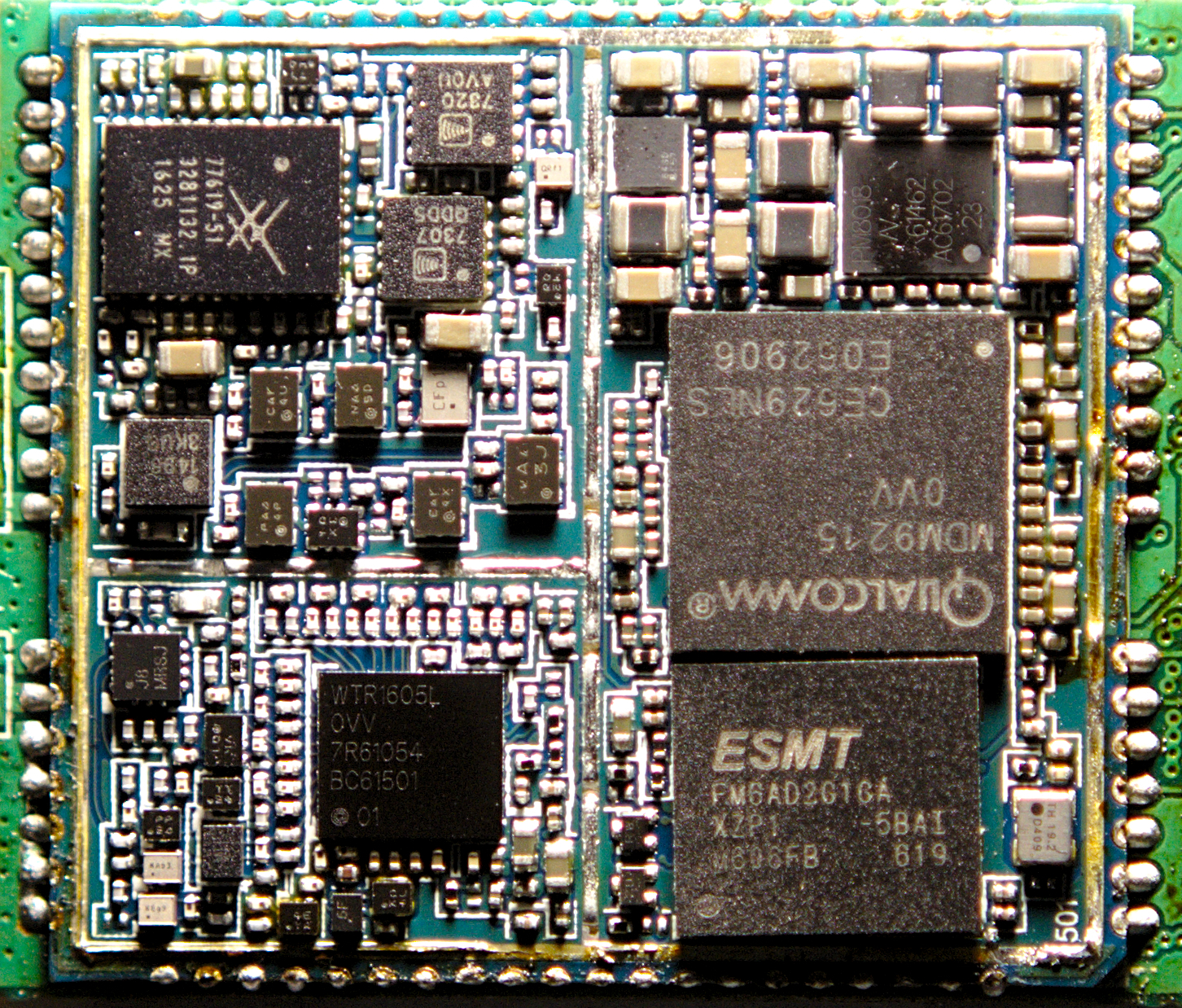

很多初次接触模块的用户会对模块这样一个被金属壳笼罩着的奇怪器件感到陌生,它与传统的芯片和分立器件存在很大的不同。实际上,模块的本质就是一种小型的 PCBA(Printed Circuit Board Assembly,组装电路板)。当我们去掉模块表面的金属屏蔽罩,其内部依旧是熟悉(但更为密集)的 PCB 电路结构。
某 4G 模块的内部图像

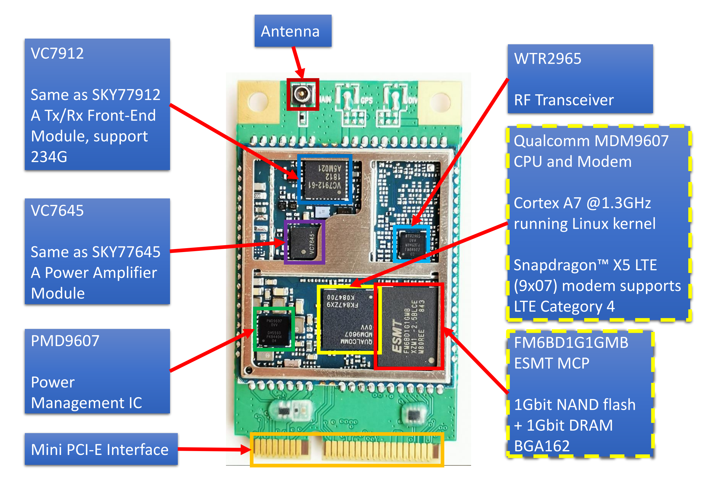

模块的内部结构较为复杂。如下图所示,可以看到包含主芯片(高通 MDM9607)、存储器、电源管理芯片、功率放大器、射频前端等多种集成器件,以及大量密集分布的小尺寸封装的电阻、电容等元件。显然,模块的复杂度和精密度是远超传统电路板的。
EC20 Mini PCIe 模块的元件组成

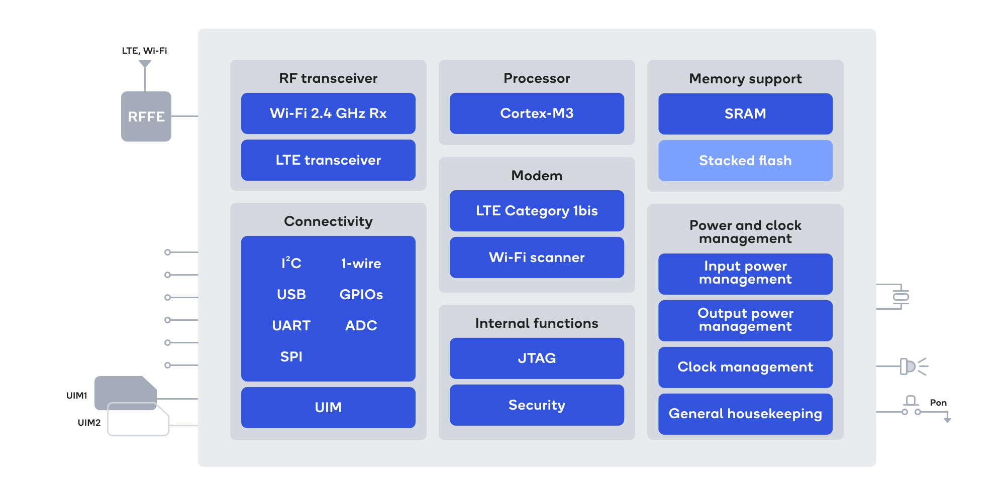

主芯片(Main Chip),部分厂家称之为基带(Baseband)芯片或调制解调器(Modem)芯片,是整个模块的核心。它的角色、功能和特性与手机中的 SoC(System on Chip,片上系统)十分相似。随着技术的发展和芯片制造工艺的提升,在现代模块中,主芯片通常已经集成了应用处理器(Application Processor,AP)、基带和射频的相关功能,运行着完备的操作系统(RTOS 或 Linux),对外提供包括 GPIO、USB 等在内的各种接口,并能够根据需求完成各类通信操作。从这个意义上看,模块既像一台没有屏幕和电池的手机,又像一种功能较为复杂的单片机。
高通最新的 QCX216 4G Modem 芯片功能框图

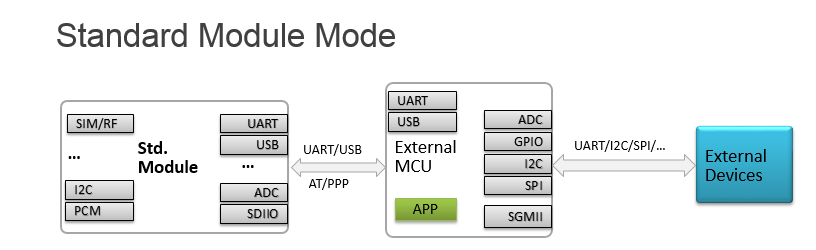

标准模式示意图
如上图所示,在标准模式中,模块与主控(MCU,如 STM32)之间通过 UART 或 USB 接口相连接,基于 AT 指令进行双向交互。不难看出,MCU 是整套系统的核心,通信模块是作为 MCU 的一个独立的功能外设的角色而存在的。系统的主要业务逻辑(用户应用,App)在 MCU 中运行,其他外设(图中的 External Devices)通过 UART、I2C 等接口与 MCU 相连,受 MCU 控制。

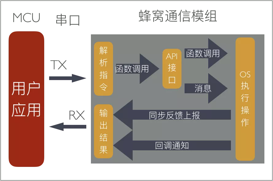

关于 AT 指令
AT 指令是目前业界历史最悠久,使用领域最广泛的通讯指令集之一。它构建起了一套用户和模块间的完备的双向通信机制:用户(或 MCU)通过向模块发送 AT 指令,控制模块执行包括联网、通话、定位等在内的各类功能,模块则将执行结果和状态返回给用户。这种“一发一收”的机制和相对单一的处理方式非常适合在资源有限的嵌入式环境中使用。如今,市面上的绝大多数模块在出厂时都内置了 AT Server 程序,可以接收、解析和执行特定的 AT 指令。
AT 指令的运行模式
对于开发者而言,在基于标准模式使用模块时,主要的开发工作量在于主控中运行的用户 App。其业务代码中需要包含较为复杂的 AT 指令发送和返回值解析功能,例如对 URC(Unsolicited Result Code,非请求结果码)的处理等,因而对于初学者难度较大。

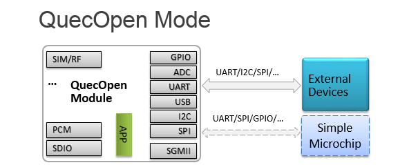

二次开发模式示意图
二次开发最重要的意义在于使模块在一定程度上具备了取代标准模式中的主控的能力,因而这种模式又被称为 OpenCPU 或 OpenMCU(不同厂家可能有不同的专门称呼,如移远称之为 QuecOpen)。如上图所示,与标准模式相比,OpenCPU 模式由于将模块本身作为主控使用,用户应用(App)直接置于模块内部运行,外设(图中的 External Devices)与模块直接相连,整个系统中无需外部处理器(MCU)或只需简单的外部芯片(图中的 Simple Microchip),因而可以有效地达到精简硬件设计、降低器件成本、缩小产品尺寸的目的。在单片机价格居高不下的当下,OpenCPU 方案受到了众多公司的青睐。
但是,OpenCPU 方案也具有较为明显的局限性。由于这一模式通常需要用户直接在模块底层运行的操作系统的基础上进行开发,技术门槛较高,传统的、不具备系统级开发经验的单片机开发者很难适应。其次,由于 OpenCPU 技术支持难度大,模块厂家通常只向大客户提供相关的工具和资料,入门较为不便。最后,不同厂家、不同型号的模块,其 OpenCPU 开发环境和开发工具存在较大差别,用户编写的程序在不同模块间的移植存在一定的难度。
