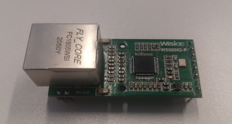

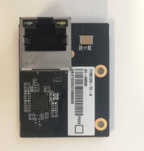

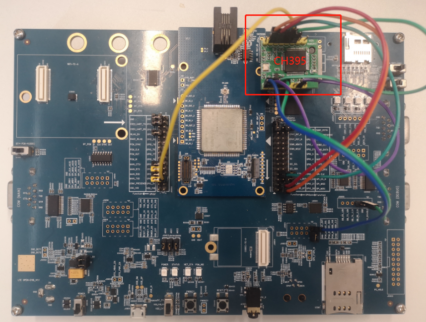

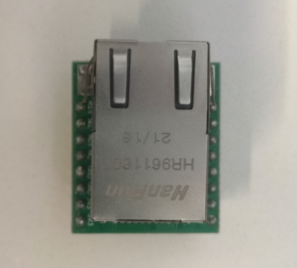

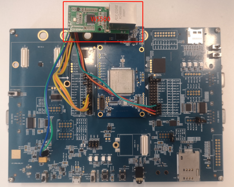

| 以太网芯片型号 | 以太网模块实物图 | 硬件连接实物图 | 芯片手册 | 代码示例 |
| W5500 | W5500模块实物图 | W5500硬件连接实物图 | W5500芯片手册 | 示例代码参考下载 |
| DM9051 | DM9051模块实物图 | DM9051硬件连接实物图 | DM9051芯片手册 | 示例代码参考下载 |
| CH395 | CH395模块实物图 | CH395硬件连接实物图 | CH395芯片手册 | 示例代码参考下载 |

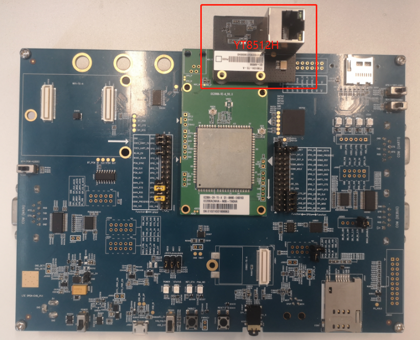

| YT8512 | YT8512模块实物图 | YT8512硬件连接实物图 | YT8512芯片手册 | 示例代码参考下载 |
- 硬件连接实物图参考使用,请根据自己实际环境进行连接配置。
- SZ18201/J1101与YT8512连接及使用方式一致,均使用 RMII 接口,此处不在列举展示。
