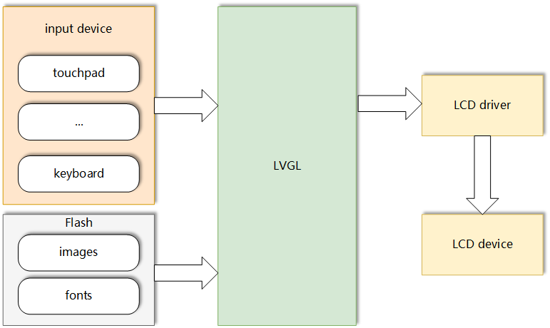

LVGL与显示设备关联
LVGL通过注册的LCD显示驱动对象,将绘制的图形数据刷新到LCD屏幕上。LCD作为显示设备,负责在屏幕上显示图形界面的内容。LCD显示驱动对象充当了LVGL与LCD之间的桥梁,它接收LVGL生成的图形数据,并将其有效地传输到LCD屏幕上进行显示。通过这种方式,LVGL库与LCD之间建立了紧密的联系,使开发者能够借助LVGL的功能和灵活性,轻松创建出美观、交互性强的嵌入式用户界面,并通过LCD屏幕进行实时显示和更新。
lvgl_1

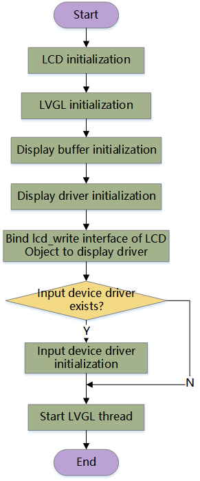

流程描述 - 初始化
LVGL初始化流程如下:
  1. 正确初始化LCD显示屏,参照class LCD - LCD显示屏。
  2. 初始化显示负载。
  3. 初始化显示驱动,指定刷新接口为LCD对象的写屏接口
  4. 如果有TP等输入设备,初始化TP对象。
  5. 初始化输入设备驱动。
  6. 开启LVGL线程。
下图为LVGL初始化流程图:
lvgl_2

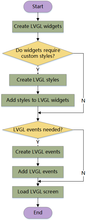

流程描述 - 界面绘制
LVGL绘制流程如下:
  1. 创建LVGL组件对象。
  2. 如有需要自定义样式,则创建LVGL样式对象。
  3. 给LVGL组件对象添加样式对象。
  4. 如有需要自定义事件,则创建LVGL事件回调函数。
  5. 给LVGL组件绑定事件回调函数,并指定触发事件类型。
  6. 加载界面,开始GUI显示逻辑。
下图为LVGL绘制流程图:
LVGL drawing flowchart

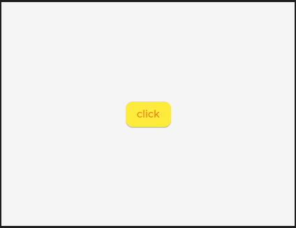

效果展示
上述实例代码运行效果如下图所示:
lvgl_btn_demo
