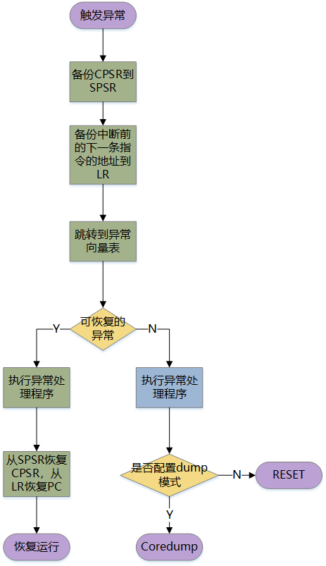

当异常发生的时候,CPU会停下当前任务,跳转去执行异常处理程序,但是在跳转之前,需要做一些准备工作,比如保存中断之前的工作模式和运算状态、中断位置的下一条指令的地址。
1、CPSR寄存器内容备份
拷贝CPSR寄存器中的内容到对应异常模式下的SPSR寄存器。
正常运行时,CPU是处在用户模式下,现在异常产生了,CPU会进入到对应的异常模式,但是异常模式和用户模式共用CPSR寄存器,所以只能将用户模式下的寄存器数据暂存到 SPSR中。
2、修改CPSR的值
用户模式的数据暂存完毕后,CPSR可以被异常模式使用了,主要完成的工作有如下三个:
修改模式位为对应的异常模式。
修改中断禁止位,禁止相应的中断。
修改状态位进入ARM状态(M3内核一直运行在Thumb状态下,无需切换)。
(1) 修改模式
拿到CPSR寄存器后,首先将工作模式改成相应的异常模式。
(2) 修改中断禁止位
这里禁止相应中断的目的是,CPU在处理当前中断的时候,不希望被其他同优先级的中断打断(除非中断优先级更高)。这里以IRQ异常(优先级较低)和FIQ异常(优先级较高)来举例:
如果发生的是IRQ异常,其他IRQ中断发生时,CPU不会产生响应;FIQ中断发生时,先停下当前的中断处理任务,先去处理FIQ中断,处理完FIQ中断再跳转回来处理IRQ中断。
如果发生的是FIQ异常,那么该异常的处理过程无法被打断,因为不存在更高优先级的中断,同优先级的FIQ中断已经被禁用了。
(3) 修改状态位
如果当前处理器的状态是Thumb状态,这时就需要修改状态位为ARM状态。M3内核只支持Thumb,故不存在改切换过程。
3、保存返回地址
后面异常处理完毕以后,处理器要回到中断的下一个位置继续运行程序,这里我们就需要事先保存中断位置的下一条指令的地址到当前模式的LR。
每一种工作模式有着自己的LR寄存器,如果发生的是IRQ异常,那么就会保存到 r14_irq 寄存器。如果发生的是abort,就会保存到r14_abt寄存器。
4、跳转到异常向量表
异常模式的对应的异常处理程序一般交给用户自行编写,不同异常的对应的处理程序也是不一样的,在进入异常时,并不能直接拿到异常处理程序的入口地址,所以先跳转到异常向量表。
异常向量表在内存中占据32个字节,每个异常源都分配了4个字节的存储空间,这4个字节存放的就是跳转指令,用来直接跳转到异常处理程序的入口位置。
5、执行异常处理程序
跳转到异常处理程序之后,就可以运行我们自定义的异常处理流程了。进行dump或者reset的流程就是在异常处理程序配置的。
6、异常处理完毕的返回动作
(1) 恢复之前的状态
SPSR备份了中断之前的工作模式和运行状态,所以需要将SPSR的值复制给CPSR使处理器恢复之前的状态。
(2) 回到之前中断的下一个位置
在跳转之前,LR保存了中断处的下一条指令的地址,所以需要将LR的值复制给PC使程序跳转回被打断的地址继续执行。

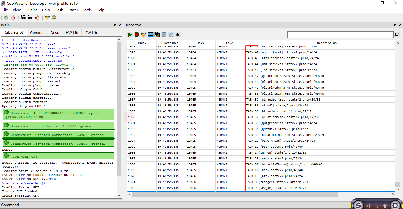

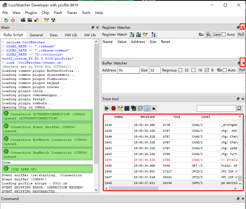

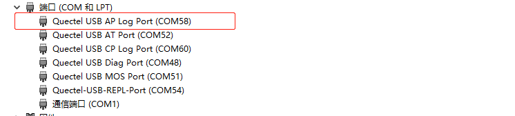

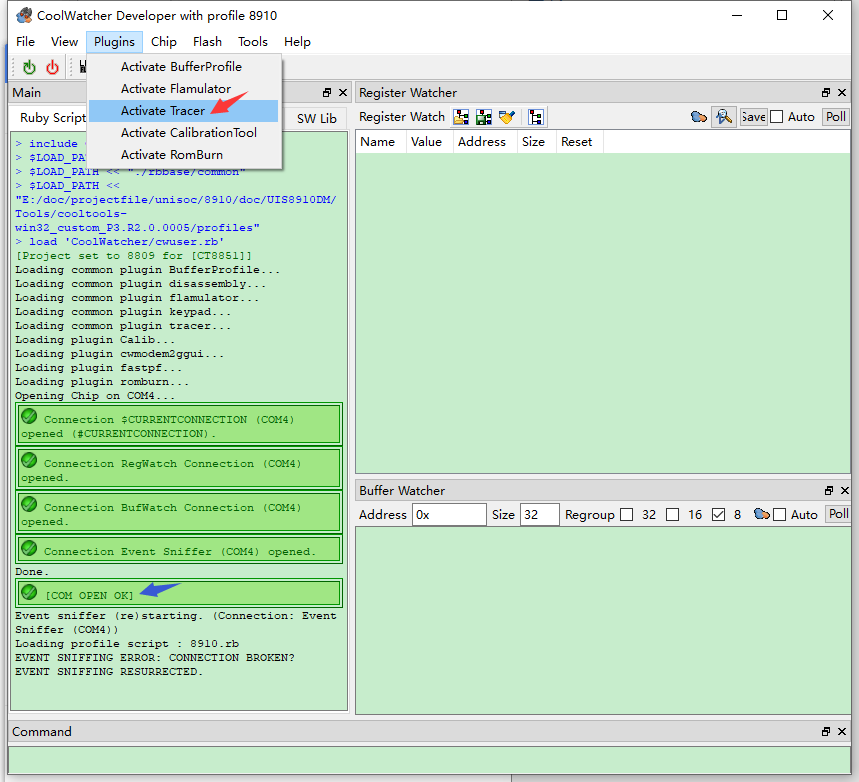

ECX00U使用的dump抓取工具与日志抓取工具一致,均为cooltools。如同抓取日志一样,我们通过Quectel USB AP Log Port将模组连接到日志工具。
然后在Plugins菜单下拉框中选择“Activate Tracer”启动Trace tool插件,并点击Tracer工具栏上的绿色箭头,如果有日志输出,则说明模组已经和日志工具连接成功
当发生dump时,log输出界面会打印关键字“CP PANIC!”,然后开始保存dump信息(此时可见许多以task开头的日志)

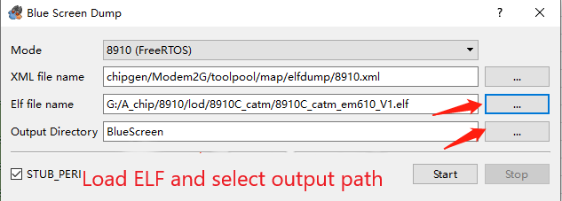

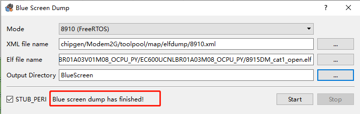

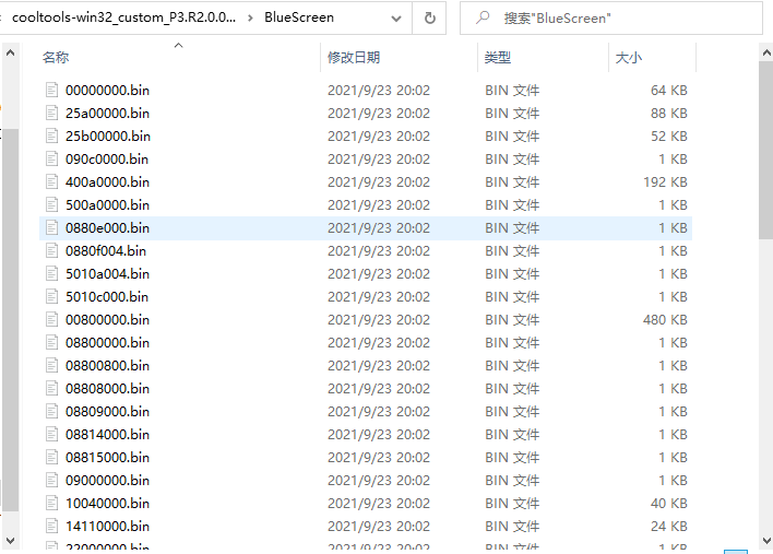

当这些以Task开头的日志停止打印时,说明dump信息准备完毕。此时在Tools下拉框选择Blue Screen dump,选择对应版本的elf文件(一般不随版本输出,有调试需求时移远提供)和输出路径。选择完毕后点击start。
若出现以下界面,则说明dump已经抓取成功,
以下是输出的dump文件,请打包发送给移远分析。

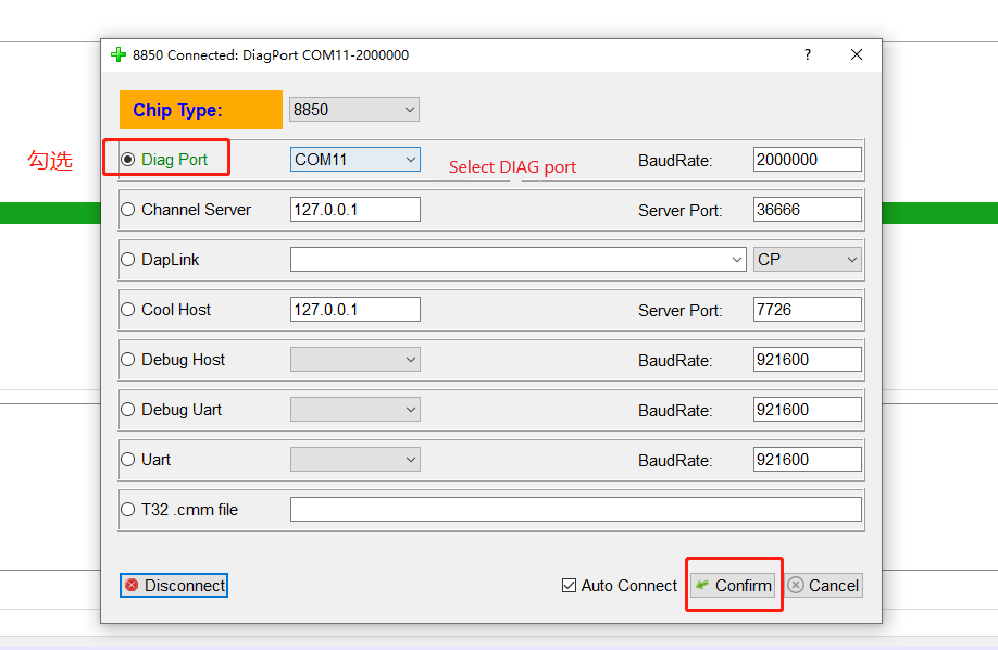

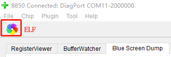

ECX00G产生dump时,日志口也会打印CP PANIC相关字样,这时,我们需要断开日志工具,使用dtools来抓取dump信息。
点击dtools左上角的图标,打开配置菜单,选择DIAG口,连接Quectel USB DIAG Port。

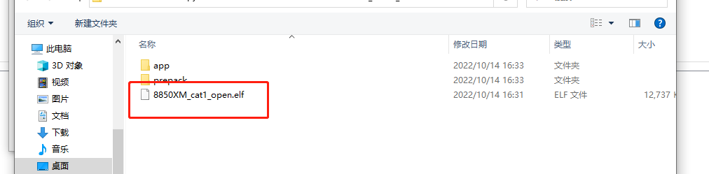

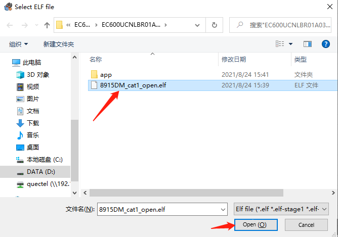

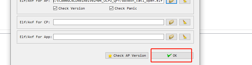

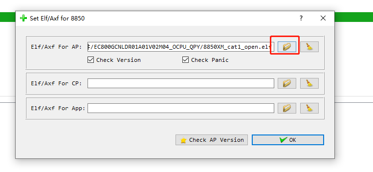

端口连接后,点击右侧的ELF图标,选择对应版本的elf调试文件(一般不随版本输出,有调试需求时移远提供)。

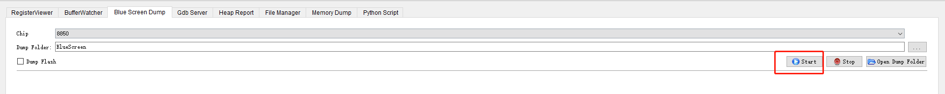

DIAG口和ELF均配置完成后,选择Blue screen dump,此处dump Folder即为dump文件输出路径。点击start开始抓取dump
抓取进度条达到100%时,dump日志抓取成功,打包提供给移远分析

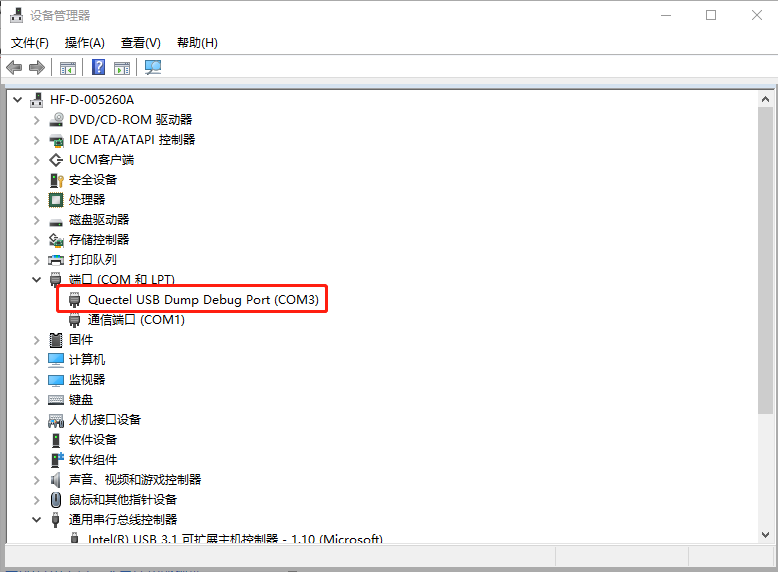

ECX00N/ECX00M/ECX00A系列模组

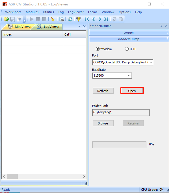

以上平台进入dump模式后,会重新枚举USB口为Quectel USB Dump Debug Port,如下图:

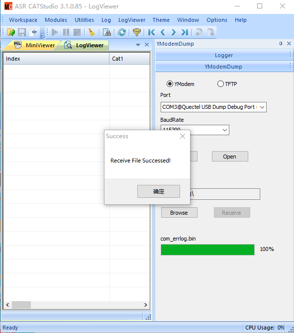

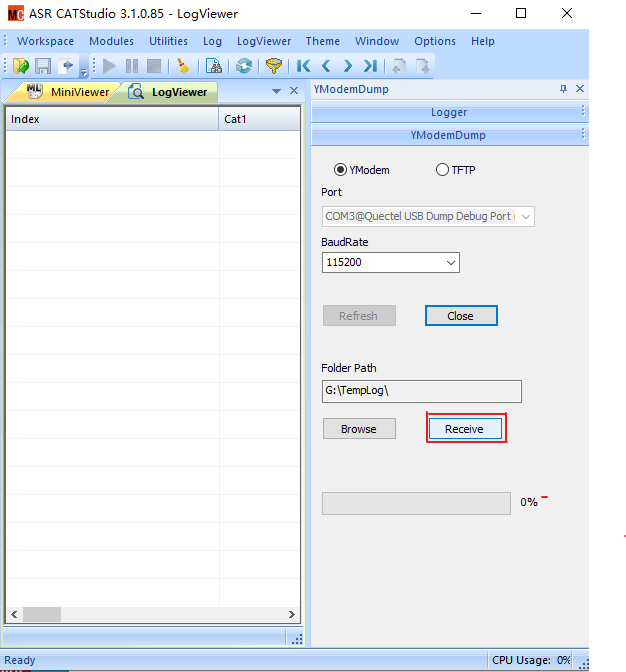

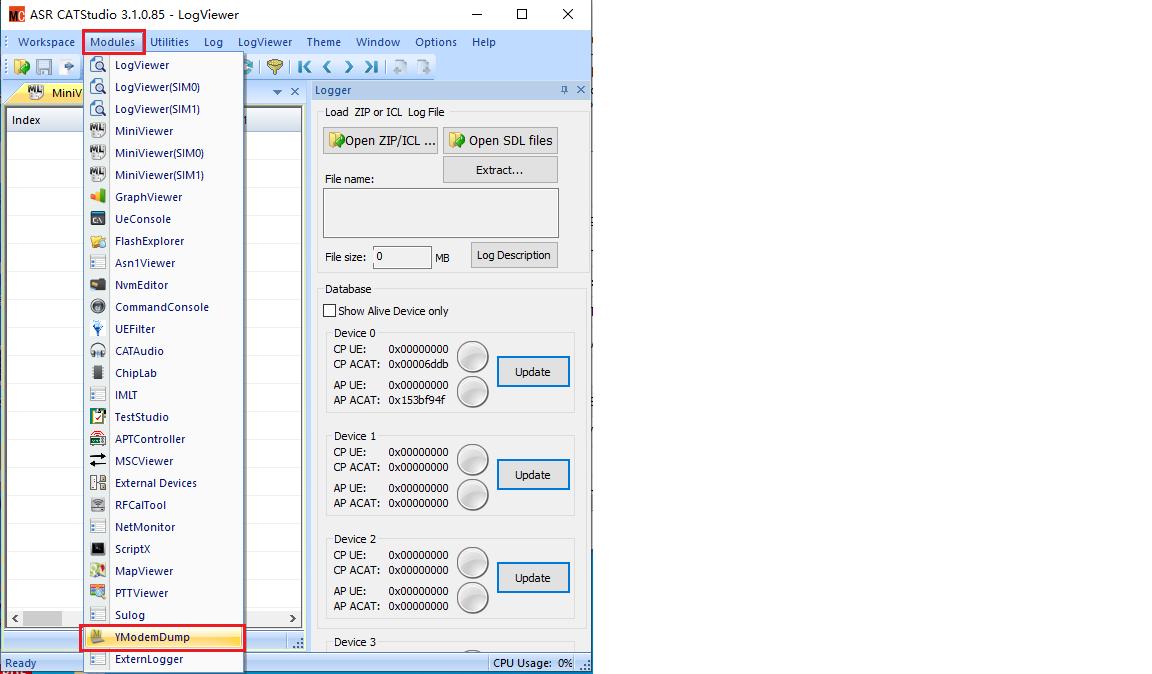

此时我们可以用catlog中的Ymodem工具来抓取Dump信息。Catlog启动后选择“离线解析日志”,进入如下界面,选择Modules->YmodemDump
进入如下界面,port选择Quectel USB Dump Debug Port,波特率115200,点击open连接。
点击Folder Path下方的Browse,选择dump文件输出位置。然后点击Recieve开始抓取dump信息。
出现如下界面时,dump信息抓取成功,可以打包给移远进行分析。

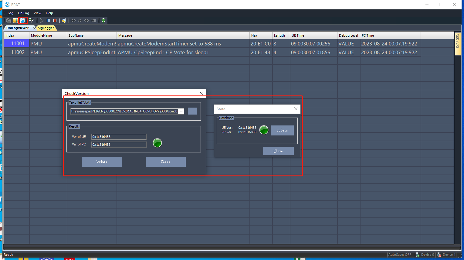

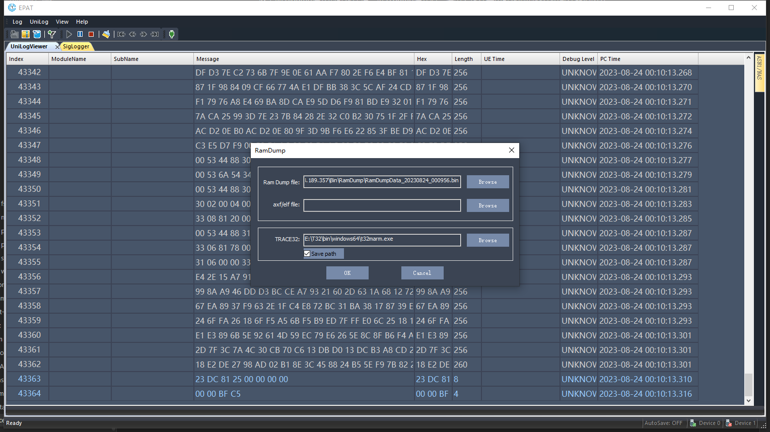

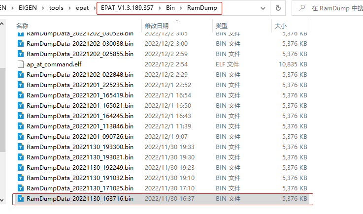

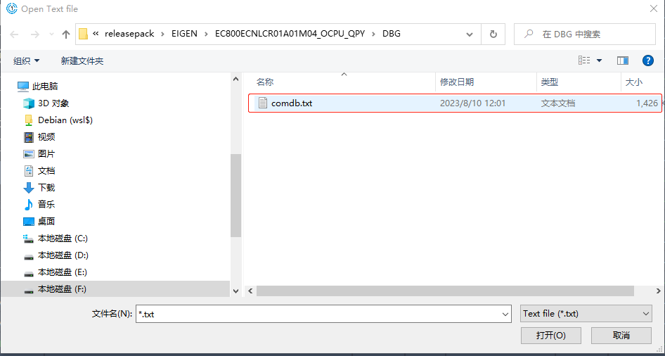

该系列模组无需手动执行dump抓取,正常连接日志工具EPAT,出现dump时日志工具会自动进行抓取。注意工具需要匹配mdb信息(一般不随版本输出,有调试需求时移远提供)。
出现dump时,日志工具会自动进行抓取,出现以下界面时,代表已经抓到了dump。
以上的对话框我们可以直接关闭,dump信息此时已经保存在EPAT工具根目录的Ramdump文件夹下,只有一个文件,其命名规则为RamDumpData + 时间戳,根据时间戳选择dump文件,提供给移远分析。

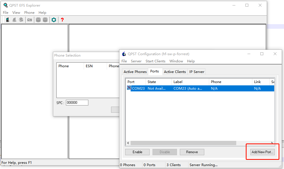

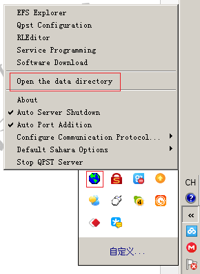

该系列模组进入Dump模式后也会重新枚举USB,枚举的口为Quectel USB DM Port。我们使用QPST工具来抓取Dump信息。
打开QPST Configuration,点击Add New Port,连接DM口,连接后会自动抓取dump信息并保存在QPST根目录的Sahara目录下。
可通过此方式跳转到dump信息保存位置,将dump信息发送给移远分析。
