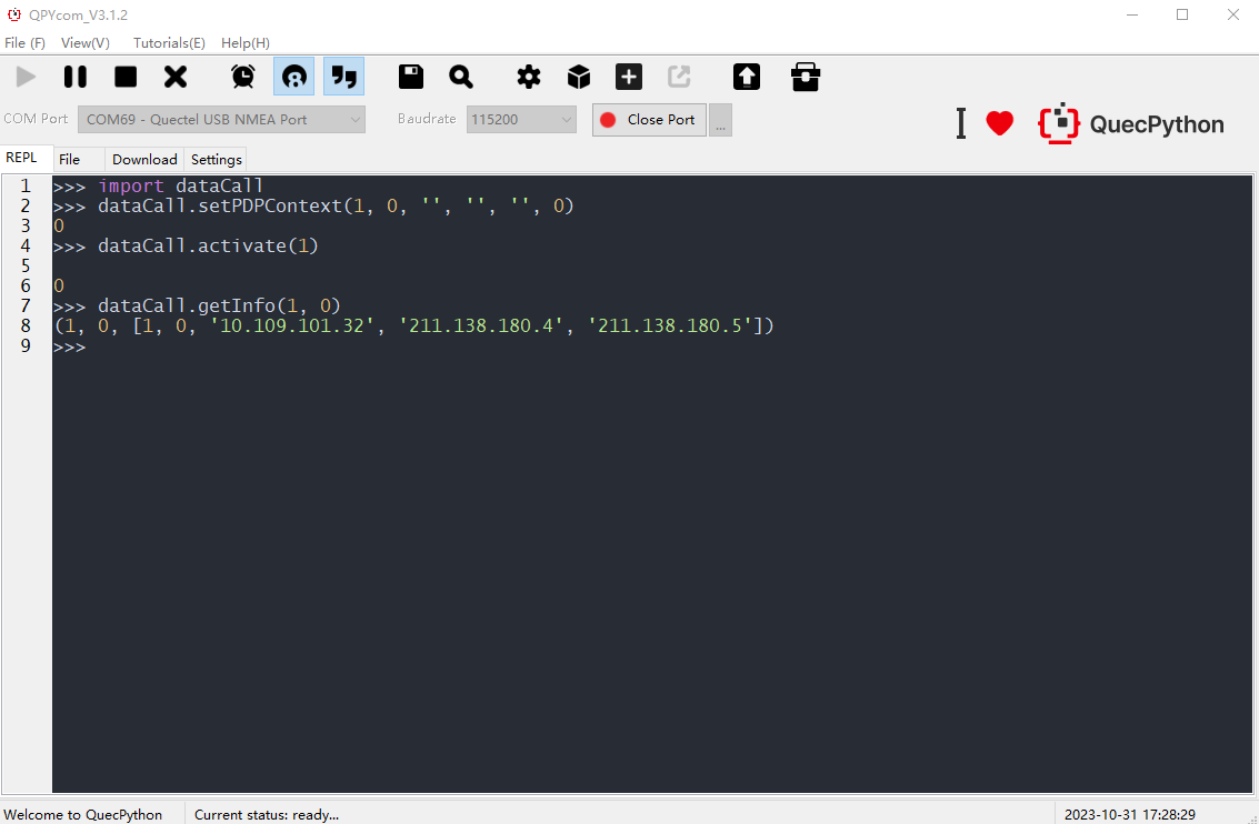

示例:
>>> import dataCall
>>> dataCall.setPDPContext(1, 0, '', '', '', 0) # 设置网卡信息
0
>>> dataCall.activate(1) # 激活第一路网卡
0
>>> dataCall.getInfo(1, 0) # 第一路拨号信息查询
(1, 0, [1, 0, '10.11.129.252', '211.138.180.4', '211.138.180.5'])
# 现在模块可以通过 4G 网络正常进行网络连接。

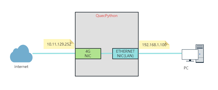

网关模式
即作为 LAN 口,与另一台以太网设备连接,借助 4G 网络为外接以太网设备提供外网访问能力。模型如下图所示:
在该模式下,模组会默认启用 DHCP 服务,为外接的以太网设备分配动态 IP 地址。示例代码如下:

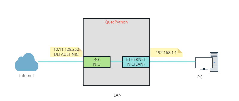

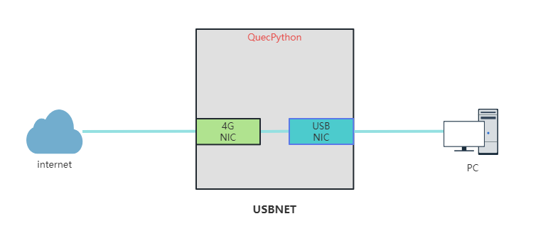

USB 网卡
当前 USB 网卡主要应用是使用USB网口作为 LAN 口,通过 4G 网卡进行数据转发进行网络访问。USB 网卡协议支持 ECM/RNDIS 协议,请根据需要进行选择,在 PC 下 RNDIS 可以直接加载,在 Linux/Android/IOS 系统中 ECM 可以直接加载。
支持 USB 网卡的蜂窝通信模组通过 USB 口连接至支持 ECM 或 RNDIS 协议的主机设备,借助 4G 网络为其提供外网访问能力。模型如下图所示:
QuecPython 模组通过 set_worktype(USBNET_Type) 方法设置 USB 网卡的协议类型后,调用 open()方法即可使能 USB 网卡功能。
USBNET_Type 参数取值说明:
  • USBNET.Type_RNDIS : 指定 RNDIS 协议; Windows 操作系统默认支持 RNDIS 协议。
  • USBNET.Type_ECM: 指定 ECM 协议; Linux、Android、IOS、MACOS等操作系统默认支持 ECM 协议。
示例代码如下:
>>> from misc import USBNET
>>> USBNET.get_worktype() # 获取工作模式。
3
>>> USBNET.set_worktype(USBNET.Type_RNDIS) # 配置工作模式,需要注意更新配置重启生效。
0
>>> USBNET.open() # 打开 usbnet 功能。
0
# 现在 usb 终端设备可以通过 usb 网口正常进行网络连接。

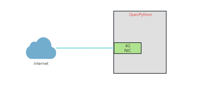

主要介绍如何在各种网卡状态下进行网络通信。以下场景数据通信将使用 socket tcp 通信为例进行说明。
使用默认蜂窝无线网卡传输数据
对于单独蜂窝无线网卡情况下,可以不绑定网卡进行通信。
示例代码如下:
# 导入usocket模块
import usocket
if __name__ == '__main__':
    # 创建一个socket实例
    sock = usocket.socket(usocket.AF_INET, usocket.SOCK_STREAM)
    sock.settimeout(5)
    # 解析域名
    sockaddr=usocket.getaddrinfo('python.quectel.com', 80)[0][-1]
    print('start connect')
    # 建立连接
    sock.connect(sockaddr)
    # 向服务端发送消息
    ret=sock.send('GET /NEWS HTTP/1.1\r\nHost: python.quectel.com\r\nAccept-Encoding: deflate\r\nConnection: keep-alive\r\n\r\n')
    print('send %d bytes' % ret)
    #接收服务端消息
    data=sock.recv(1024)
    print('recv %s bytes:' % len(data))
    print(data.decode())
    # 关闭连接
    sock.close()

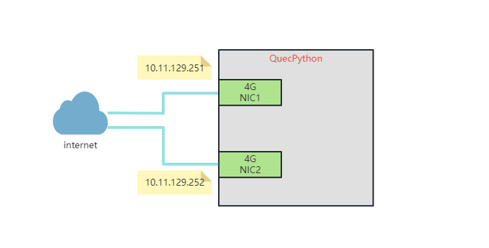

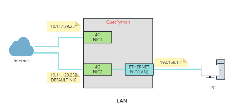

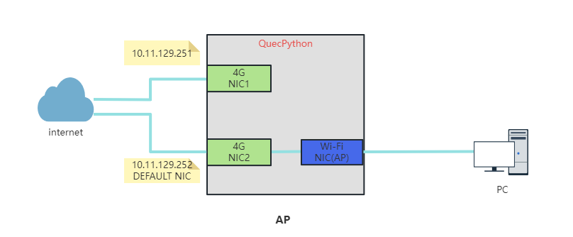

使用多张蜂窝网卡并指定网卡传输数据
对于支持多 sim 卡或者多路拨号的情况下,具体使用哪一路或者哪一个sim卡进行通信,需要指定从哪一路进行传输。
socket API 标准接口提供了数据通信绑定网卡操作,调用socket.bind()绑定 ip 及端口号,可以解决多路网卡数据传输指向问题。
如上图所示,使用NIC1网卡通信展示代码如下:
# 导入usocket模块
import usocket
    # 创建一个socket实例
    sock = usocket.socket(usocket.AF_INET, usocket.SOCK_STREAM, usocket.TCP_CUSTOMIZE_PORT)
    sock.settimeout(5)
    sock.bind(("10.11.129.251", 0))
    # 解析域名
    # 建立连接
    # 向服务端发送消息
    #接收服务端消息
    # 关闭连接
    sock.close()
如上图所示,使用NIC2网卡通信展示代码如下:
# 导入usocket模块
import usocket
    # 创建一个socket实例
    sock.settimeout(5)
    sock.bind(("10.11.129.252", 0))
    # 解析域名
    # 建立连接
    # 向服务端发送消息
    #接收服务端消息
    # 关闭连接
    sock.close()

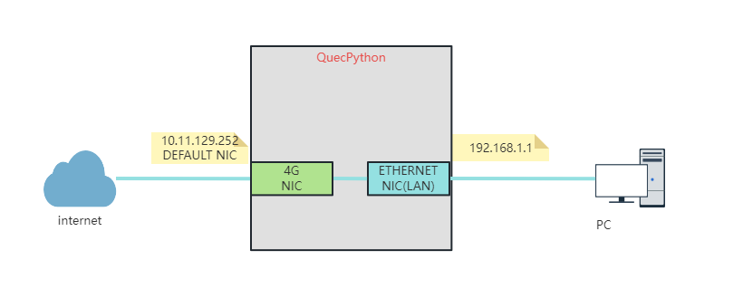

网关模式(LAN)
以太网 LAN 工作状态下,使用 4G 网络为 LAN 局域网下设备提供网络服务,此时 4G 作为默认网卡。如果模块需要通过以太网进行通信,则必须通过调用socket.bind()来指定使用哪个网卡进行网络通信。

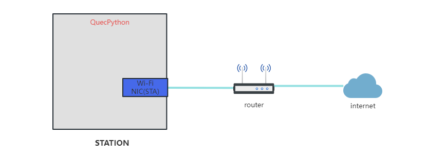

使用 Wi-Fi 网卡传输数据
Wi-Fi 网卡在不同的工作方式下,数传有一定差异。我们分别以 Station 模式及 AP 模式工作状态下进行介绍。
Station 模式
Station 模式工作状态下,Wi-Fi 网口被配置为专门与外界通信的,默认 Wi-Fi 网卡作为默认网卡。我们可以在不绑定的情况下直接通信即可。
示例代码展示如下:
# 导入usocket模块
import usocket
    # 创建一个socket实例
    sock.settimeout(5)
    # 解析域名
    # 建立连接
    # 向服务端发送消息
    #接收服务端消息
    # 关闭连接
    sock.close()

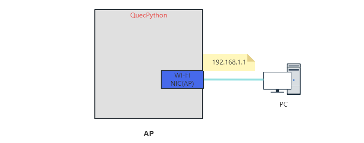

AP 模式
Wi-Fi 网卡在 AP 工作状态下,使用 4G 网络为 AP 局域网下设备提供网络服务,此时 4G 作为默认网卡。如果模块需要通过 Wi-Fi 网卡 进行通信,则必须通过调用socket.bind()来指定使用哪个网卡进行网络通信。
对于单网卡设备可以直接通信,无需绑定操作。

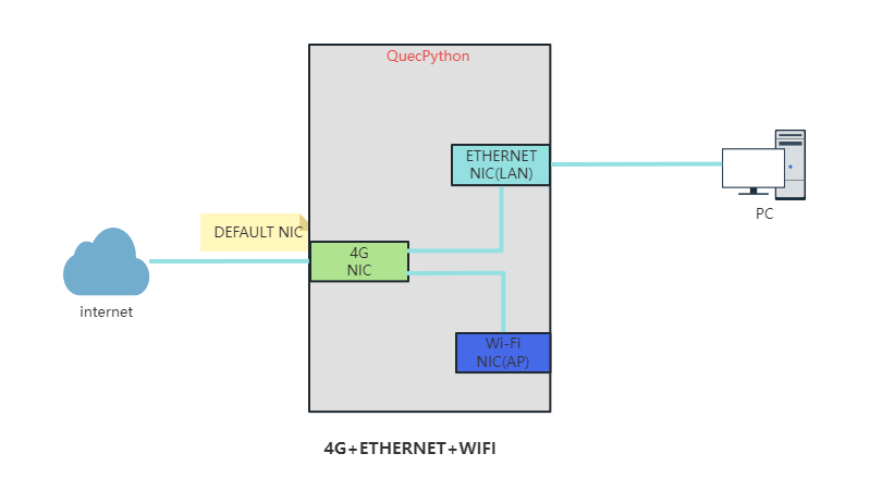

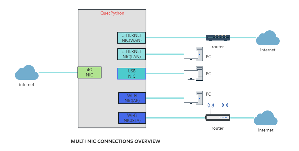

多网卡下网络配置
如下图所示,模块集成了多种网卡设备,不同的网卡配置不同的工作模式,提供了不同的网络服务。 其中可以通过 4G 网卡、Wi-Fi 网卡 AP 模式、以太网终端模式( WAN )访问外部网络,Wi-Fi 网卡 STATION 模式、以太网网关模式( LAN )、USB 网卡均提供了局域网络,那么该如何选择网卡使用,以及如何配置网络转发,按照自己想要的方式进行网络通信?
针对多网卡使用情况下,QuecPython 提供如下两种方式进行操作。
  1. 指定网卡数据发送
多网卡情况下,当进行网络通信时,无法确定走哪个网卡进行发出,但是有时网络服务在不同的局域网内,需要从指定网卡发出,此时可以通过标准的socket接口,通过 bind 网卡的 ip,来固定 tcp/udp 通信从哪个网口发出。如下图所示,当绑定10.11.129.252时走4G网卡交互,当绑定192.168.1.100时走以太网卡交互。
  1. 网卡转发配置
使用提供的默认网卡配置接口set_default_NIC(ip),当配置默认网卡后,将该网卡作为对外访问网络网卡,启用 NAT 功能,对其他网卡数据进行转发。如下图所示,使用nic.set_default_NIC('10.11.129.252')配置立即生效,然后会对来自以太网卡的非本机数据从 4G 网卡转发处理。
  1. 默认网卡接口开出,主要由用户维护默认网卡,便于切换网络转发。
  2. 其中 4G 网卡第一路固定配置为默认网卡,第一路拨号成功后会触发重新配置成默认网卡。目前使用场景基本都是4G网卡作为默认网卡对外转发,防止用户使用的不确定性,导致网络不可用,为了网络可靠性增加此操作。

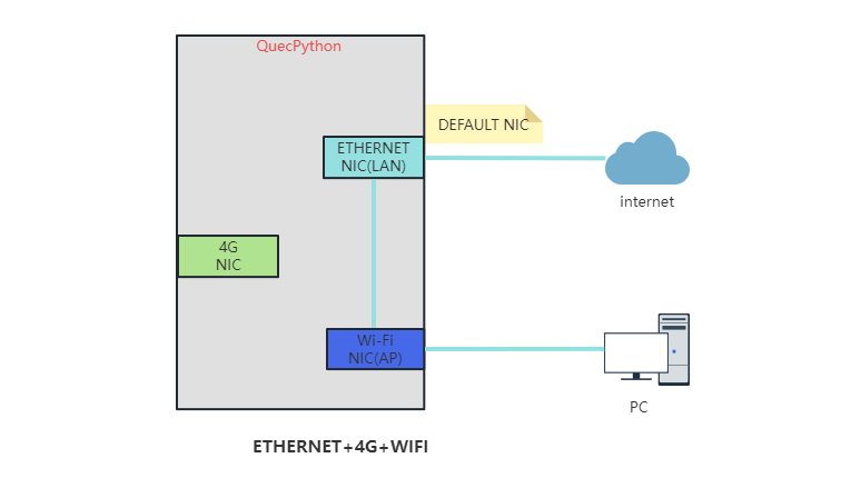

Ethernet(LAN)-> LTE(单路)
在以太网卡和蜂窝无线网卡(LTE)同时存在时,通过以太网络使用 4G 网络连通外网,该如何配置,工作方式见下图:
对于多种网卡,配置转发关系,当前 QuecPython 尚未提供复杂详细的路由表转发配置功能,我们只需要配置默认网卡即可。再多的网卡,也只有唯一的一个默认网卡,通过默认网卡配置,都会从默认网卡进行 NAT 转发。

如上图所示,蜂窝无线网卡第一路拨号 ip 为 10.11.129.251 ,第二路拨号 ip 为 10.11.129.252 ,我们使用第一路作为模组内部通信,第二路为 Wi-Fi 网络提供 LTE 网络服务。
第一路作为内部通信网络服务,使用第一路进行 TCP 通信示例代码如下展示:
# 导入usocket模块
import usocket
    # 创建一个socket实例
    sock.settimeout(5)
    # 解析域名
    # 建立连接
    # 向服务端发送消息
    #接收服务端消息
    # 关闭连接
    sock.close()
第二路为 Wi-Fi 网络提供 LTE 网络服务,配置示例代码如下展示:
# 此处展示只是配置转发方向,具体 Wi-Fi 网卡初始化配置请参考 Wi-Fi 网卡应用指导章节。
# nic 指具体的网卡对象,当前我们默认网卡配置接口在具体网卡功能内部,后续会作为基础接口放置在网络配置模块下。
# 此时 AP 网络下的终端设备可以通过 LTE 连接外部网络。

在以太网卡和蜂窝无线网卡(LTE)同时存在时,并且 LTE 进行多路拨号,一路为以太网络提供 LTE 网络服务,一路为模组内部通信,,该如何配置,工作方式见下图:
如上图所示,蜂窝无线网卡第一路拨号 ip 为 10.11.129.251 ,第二路拨号 ip 为 10.11.129.252 ,我们使用第一路作为模组内部通信,第二路为以太网提供 LTE 网络服务。
# 导入usocket模块
import usocket
    # 创建一个socket实例
    sock.settimeout(5)
    # 解析域名
    # 建立连接
    # 向服务端发送消息
    #接收服务端消息
    # 关闭连接
    sock.close()
第二路为以太网络提供 LTE 网络服务,配置示例代码如下展示:
# 此处展示只是配置转发方向,具体以太网卡初始化配置请参考以太网卡应用指导章节。
# nic 指具体网卡的网卡对象,当前我们默认网卡配置接口在具体网卡功能内部,后续会作为基础接口放置在网络配置模块下。
# 此时 WAN 网络下的终端设备可以通过 LTE 连接外部网络。

本章节旨在展示多网卡下的典型应用场景,以帮助用户理解多网卡环境下的网卡应用,并实现快速上手。
案例
4G + ethernet + Wi-Fi 共用情况下网络应用。根据使用需求,将不同网卡配置不同的工作模式,进入正常的工作状态后,通过改变默认网卡,来确定转发规则。
对于以太、Wi-Fi、蜂窝网络的使用,我们没有固定使用规则,由用户进行选择,我们建议对于多网络状态,模块使用网络优先级 以太 > Wi-Fi > 蜂窝。
  1. 使用 4G 作为默认网卡,Wi-Fi 与以太网络通过 4G 转发进行网络访问。
代码如下图所示:
# 导入usocket模块
import dataCall
import network
import ethernet
    # 默认网卡配置
    defalut_nic = None
    # 获取 4G 信息
    lte = dataCall.getInfo(1, 0)
    print(lte)
    # Wi-Fi 初始化
    WiFi = network.ASR5803W(network.AP_IF)
    WiFi.config('ssid'='QuecPython', 'key'='quecpython')
    WiFi.active(True)
    print('Wi-Fi init success')
    # 以太网初始化。
    eth = ethernet.YT8512H(b'\x12\x34\x56\x78\x9a\xbc','192.168.1.1')
    eth.set_up()
    print('ethernet init success')
    # 设置 4G 作为默认网卡
    defalut_nic = lte[2][2]
    eth.set_default_NIC(defalut_nic)
