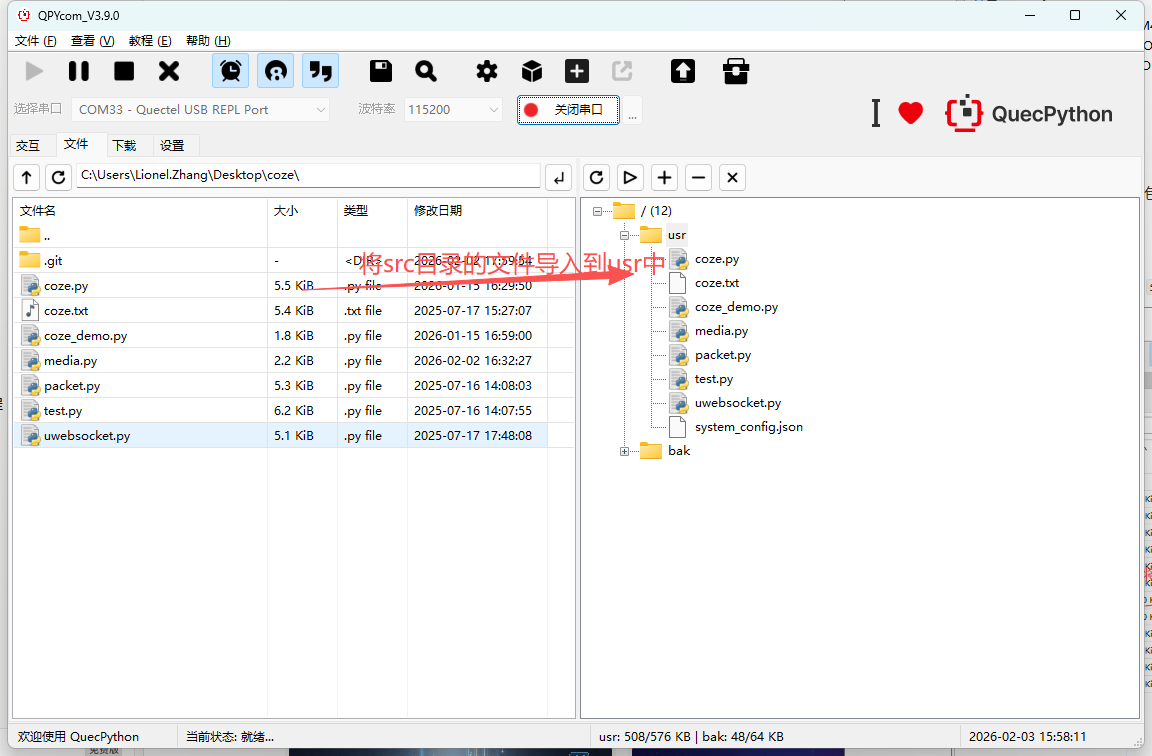

  1. 参考此章节,将源码目录下 src 文件夹中的所有文件导入到模组文件系统,如下图所示:

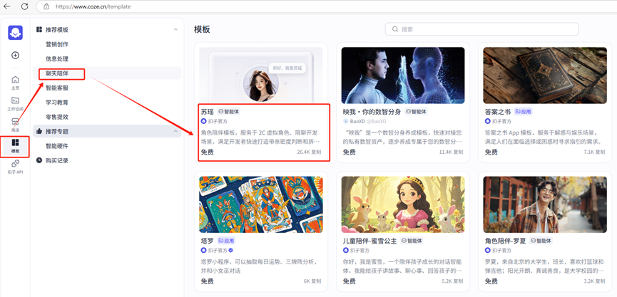

a. 进入模板
进入模板->聊天陪伴->选择智能体。 可以根据自己需要选择智能体。
b. 复制模板
选择复制模板

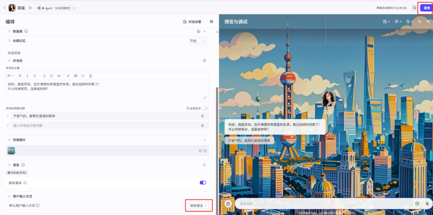

c. 发布模板

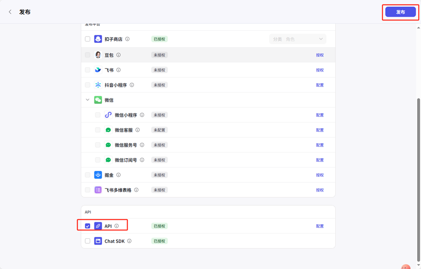

选择语音通话,发布模板。
选中API后, 点击发布即可。

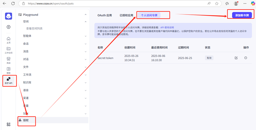

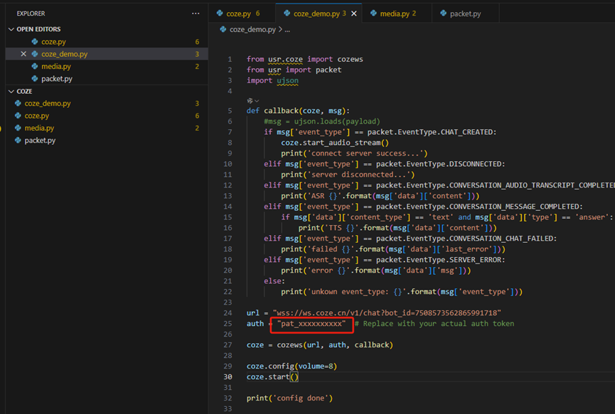

a. 配置个人令牌
创建个人令牌, 并配置到模组demo中。具体过程参考下图。

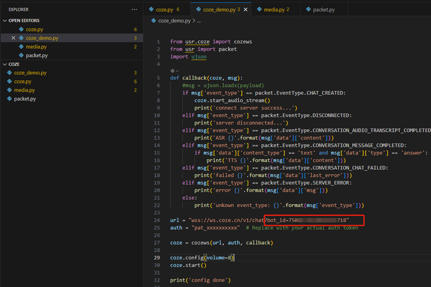

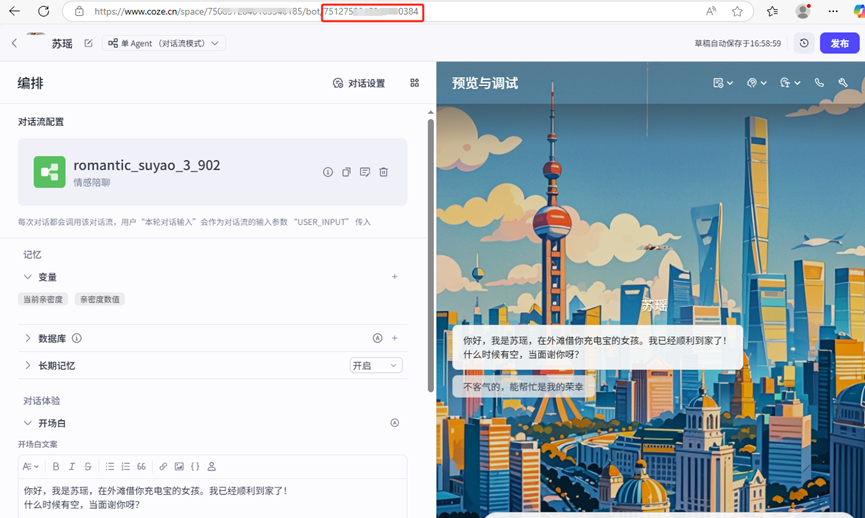

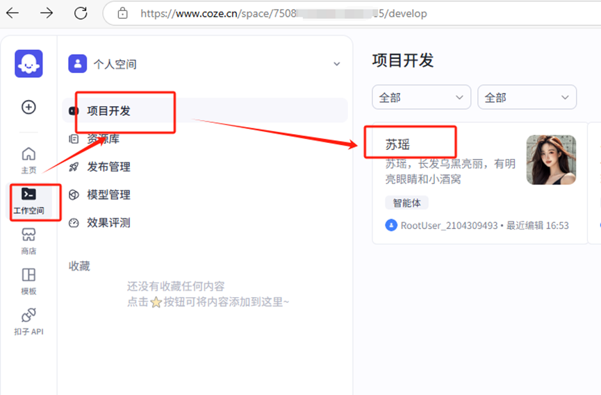

进入项目开发界面,点击进入刚刚复制得智能体。访问得url中携带botid信息,讲bot后面得字符串配置到模组demo中,具体信息参考下图说明。

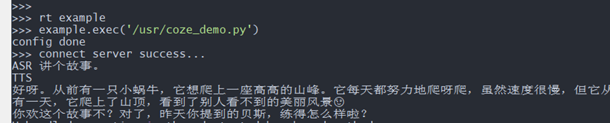

运行代码
运行日志如下,开场白结束后,即可进行实时对话。
