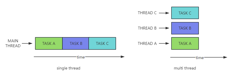

多线程
概述
多线程是指从软件或者硬件上实现多个线程并发执行的技术。在一个程序中同时执行多个线程,每个线程都可以执行独立的任务,可以让程序在执行阻塞操作(如I/O操作)时不会阻塞整个程序的执行,从而提高程序的效率。
QuecPython _thread 模块包含软件层线程操作相关的功能,提供创建、删除线程的方法以及互斥锁、信号量等相关的接口。并且 QuecPython 提供 queue、sys_bus、EventMesh等组件模块方便多线程业务处理。

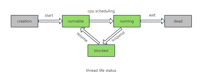

线程状态
线程有着自己的生命周期,从创建到结束,总是处于下面五个状态之一:新建状态(creation)、就绪状态(runnable)、运行状态(running)、阻塞状态(blocked)、终止状态(dead)。
- 新建状态(creation):创建线程,实现线程可运行状态初始化。
- 就绪状态(runnable):处于这个状态的线程位于可运行池中,等待获得 CPU 的使用权。
- 运行状态(running):当就绪状态中的线程获得了 CPU 执行资源,执行线程函数中的代码,这样的线程我们称为运行状态的线程。
- 阻塞状态(blocked):处于运行中的线程,由于某种原因放弃对 CPU 的使用权,处于阻塞状态,此时线程被挂起,不再执行,直到其进入就绪状态,才有机会再次被 CPU 调用进入运行状态。这种阻塞状态可能由多种原因导致,比如调用 sleep,信号量,锁等方式。
- 终止状态(dead):线程在完成执行或异常中止时进入终止状态。

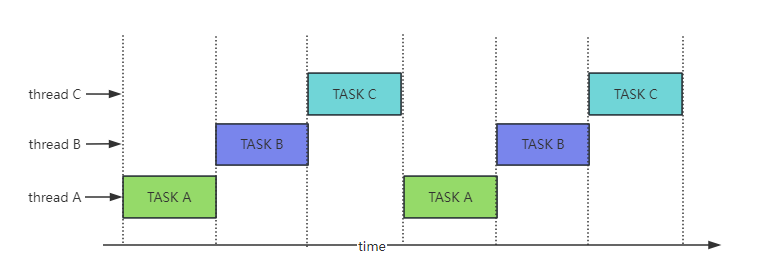

时间片轮询调度
RTOS 中的轮询调度策略,是允许多个任务可以分配同一个优先级别。调度程序基于 CPU 时钟监控任务时间,任务处于相同优先级,按照先进先出的原则执行分配到的时间片,时间到了,即使当前任务还没有完成,任务也将 CPU 时间传递给下一个任务。在下一个分配到的时间段内,该任务将从它停止的位置继续执行。
如下图所示,根据 cpu tick 时间划分一个一个时间片,每个时间片结束后,会切换到下个就绪状态的任务执行,然后依次执行就绪状态任务A、B、C。

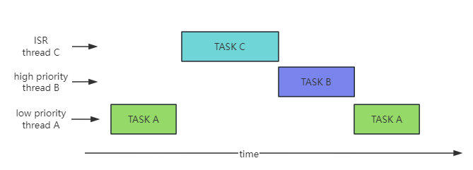

基于优先级的协同调度
RTOS 中的优先级协同调度,是基于优先级的非抢占调度方法。任务按优先级排序,并且是事件驱动类型的,一旦正在运行的任务完成,或者任务主动放弃 CPU 使用,就绪运行的优先级最高的任务才可以获得 CPU 使用权。
如下图所示,根据优先级任务调度方法,在执行任务 A 时,出现中断时间任务,会立马执行高优先级中断事件任务,高优先级中断执行完成或者让出 CPU 后,继续执行任务 A,在任务 A 完成后或者让出 CPU 后,再切换到较高优先级任务 B。

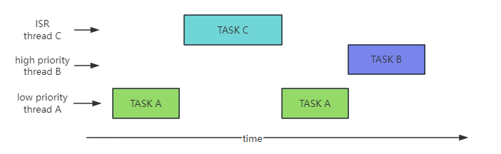

抢占式调度
RTOS 通过可抢占调度保证实时性。为了保证任务响应,在抢占调度策略中,只要一个优先级更高的任务就绪,正在运行的任务低优先级任务将被切换出来。通过抢占,正在运行的任务被迫放弃 CPU,即使任务工作还没有完成。
如下图所示,根据抢占式调度方法,执行任务 A 时,出现优先级高的任务 C,会立即切换到任务 C 执行,在高优先级任务 C 执行完成或者让出 CPU 后,根据当前就绪状态的线程任务中找优先级较高的任务执行,此时执行任务 B,任务 B 执行完成或者让出 CPU 后,再继续执行任务 A。

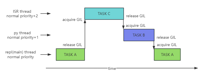

QuecPython 多线程依赖于底层系统的调度方式,并且在此基础上增加 GIL 锁实现多线程。
python 是解释器语言,对于多线程处理需要按顺序执行,用来保证进程中同一个时刻只有一个线程在执行,因此引入 GIL 全局锁概念,防止因为多线程状况下引起共享资源异常问题。
QuecPython 线程在系统基础上定义了主线程、python 子线程、中断/回调线程,并固定其优先级,其主线程(repl交互线程)优先级 < python 子线程 < 中断/回调线程。
如下图所示,QuecPython 多线程处理切换过程,执行任务 A 时,在任务 A 释放 GIL 锁后,切换到优先级高的中断任务 C,在高优先级任务 C 释放 GIL 后,执行优先级较高的任务 B 并加 GIL 锁,任务 B 执行释放 GIL 锁后,再继续执行任务 A。QuecPython 避免 GIL 锁导致高优先级任务无法执行及多线程调度灵活性,在执行一定次数后会自动释放 GIL 锁,由系统调度。

QuecPython 固定优先级,当前主线程(repl交互线程)优先级 < python 子线程 < 中断/回调线程。用户创建所有的 python 子线程优先级同级。
相同优先级的是否支持时间片轮转。
支持,但是是受限的,由于 python 层 GIL 锁机制,线程在调度后会添加 GIL 锁,只有保证 GIL 锁是空闲的才能执行成功,直到 python 线程执行结束或者让出 GIL 锁,其他线程才能会被执行。
