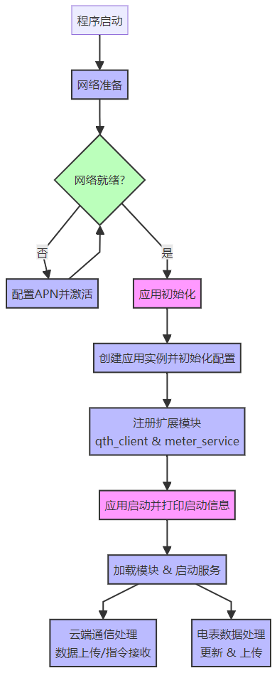

程序入口_main.py初始化流程
_main.py是程序的入口文件,负责网络准备、应用创建和启动,具体流程如下:
  • 网络等待与激活:通过wait_network_ready函数检查网络状态,若未就绪则配置 APN 并激活。

  • 应用创建与初始化:create_app函数初始化应用实例,加载配置,并注册扩展模块。
def create_app(name="meter_demo", version="1.0.0", config_path="/usr/config.json"):
   _app = Application(name, version)
   _app.config.init(config_path)
   qth_client.init_app(_app)
   meter_service.init_app(_app)
   return _app
  • 应用启动:创建应用实例后调用app.run()启动应用,执行系统信息打印和扩展加载。
app = create_app()
app.run()
