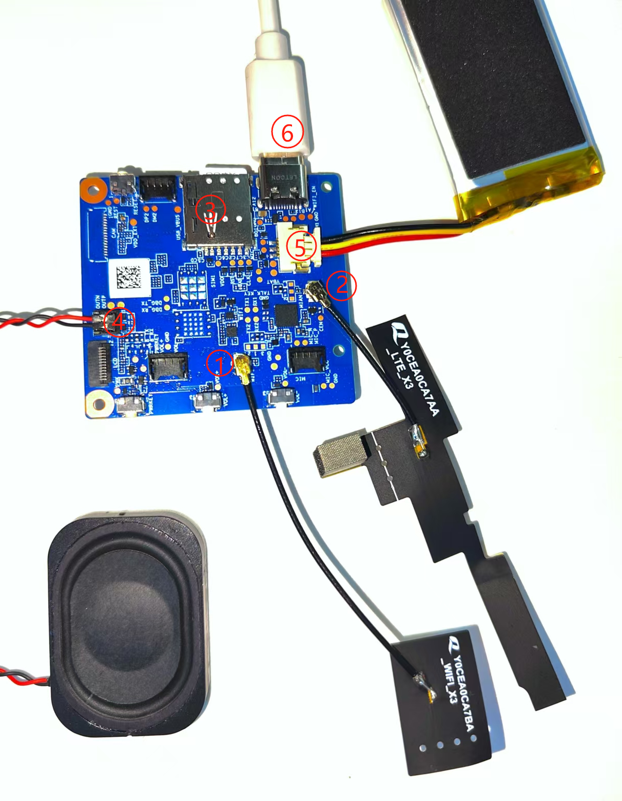

按照下图进行硬件连接:
  1. 将WiFi天线连接至图中标识有WiFi字样的天线连接座上。
  2. 将天线连接至标识有LTE字样的天线连接座上。
  3. 在图示位置插入可用的 Nano SIM 卡。
  4. 将喇叭连接至图中标识有SPK+和SPK-的排针上。
  5. 在图示的位置接入电池。
  6. 使用 Type-C 数据线连接开发板和电脑。

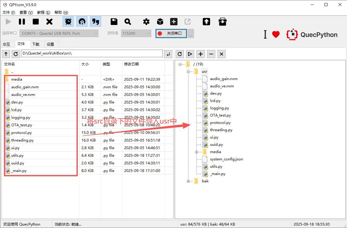

  1. 参考此章节,将源码目录下 src 文件夹中的所有文件导入到模组文件系统,如下图所示:

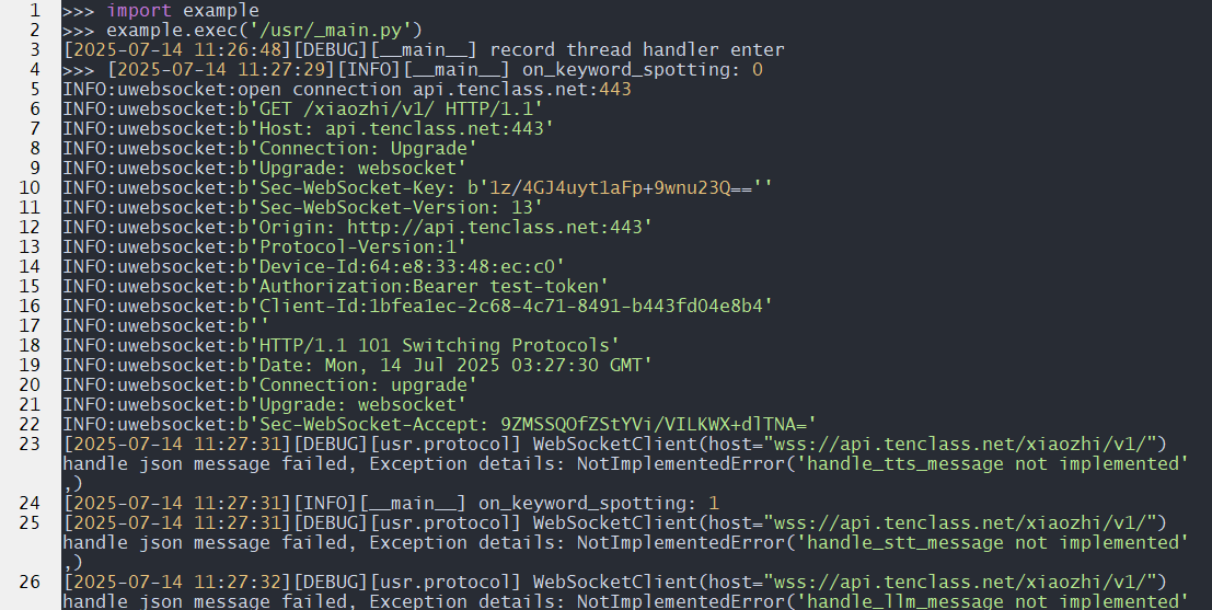

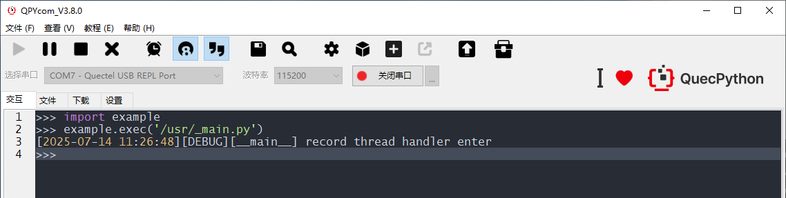

  2. 参考此章节,执行主程序文件 _main.py。
  3. 参考此章节,停止程序运行。

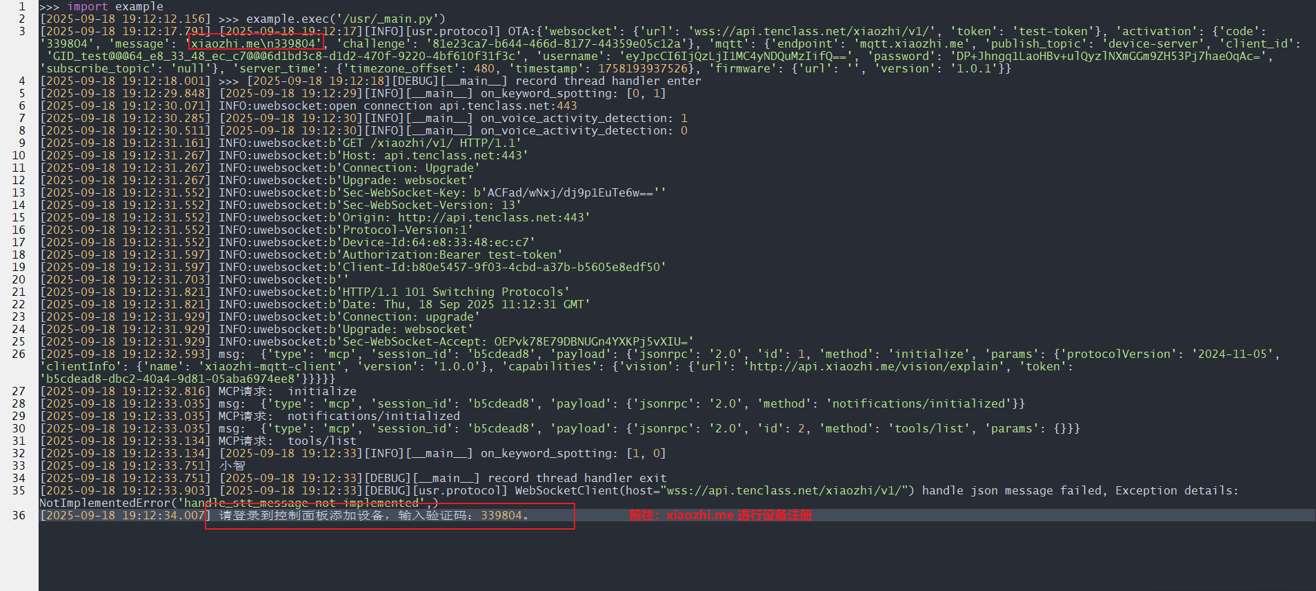

注册小智
如果小智没有被注册,那么无法进行正常交互,程序启动时OTA会返回注册设备所用的验证码,然后到小智 AI 聊天机器人控制台进行设备注册,注册完成后再次运行脚本就可以顺利交互了

下图所示状态为待唤醒状态,开发板会出现红灯闪烁,需要语音“小智,小智”来唤醒小智AI进行语音对话。

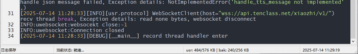

唤醒后会出现连接服务器相关的数据或者是连接失败的提示,当出现连接失败时,请检查网络是否正常。
当系统长时间未进行对话或未接收到命令时会自动进入休眠状态,等待下次唤醒。
