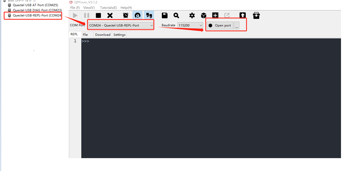

步骤1:将终端设备通过USB数据线连接到电脑的USB端口上。
步骤2:在电脑上打开QPYcom工具,打开QuecPython的REPL命令端口,进入到交互模式。
步骤3:在命令交互行,按照如下方式调用API查询注网状态。

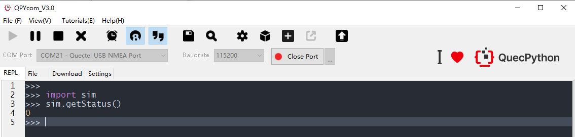

import sim
sim.getStatus()
如果sim.getStatus()的返回值为0,说明设备没有检测到SIM卡,此时需要确定是否插入了SIM卡。如果用户已经插入SIM卡并且重启设备后,查询状态值还是0,那可能的原因如下:

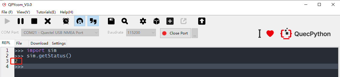

SIM卡状态异常是指通过sim.getStatus()这个API查询的值既不是0也不是1,比较常见的是2和3。

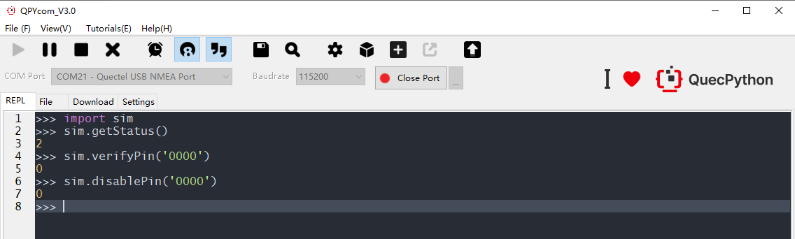

- 当SIM卡状态值是2时
当SIM卡状态值为2的时候,说明用户之前为这张SIM卡启用了PIN码验证功能。这种情况下,需要先输入正确的PIN码进行验证,然后关闭PIN码验证功能,最后重启设备,开机后再次确认SIM卡状态是否为1。
关于SIM卡应该使用什么PIN码,一般在SIM卡的卡托上有标注默认的PIN码。如果用户找不到卡托了,则需要用户与SIM卡所属运营商进行确认,请勿随意输入PIN码进行尝试。我们强烈建议用户,如果没有特殊需要,不要随便使用PIN码相关的功能,因为很可能因为误操作导致SIM卡永久无法使用。

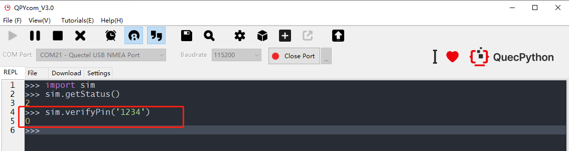

比如用户现在使用的是中国联通的SIM卡,默认的PIN码是'1234',现在这张卡启用了PIN码验证,查询的状态值是2,那么可以按照如下步骤来恢复:
步骤1:先通过下面方法输入PIN码进行验证。

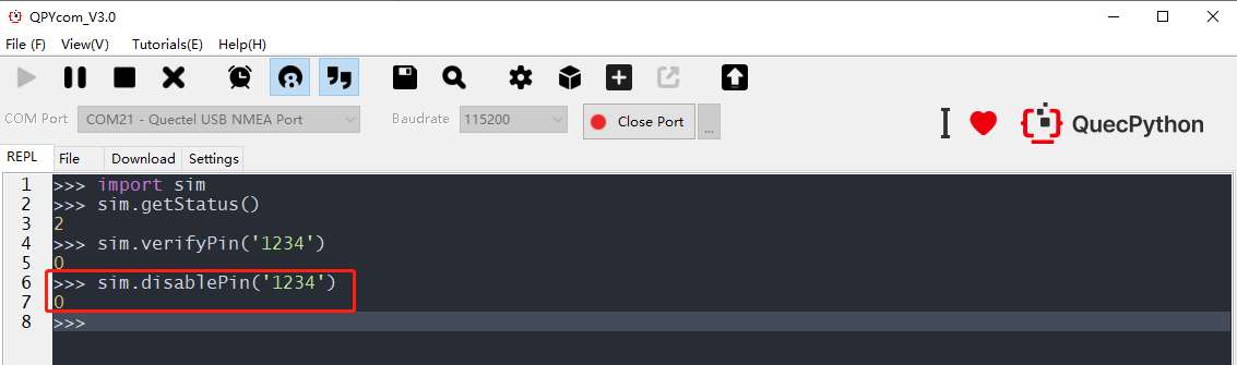

步骤2:关闭PIN码验证。

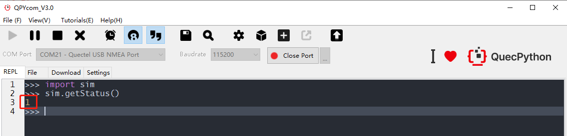

步骤3:重启设备,再次查询SIM卡状态,确认是否恢复正常。

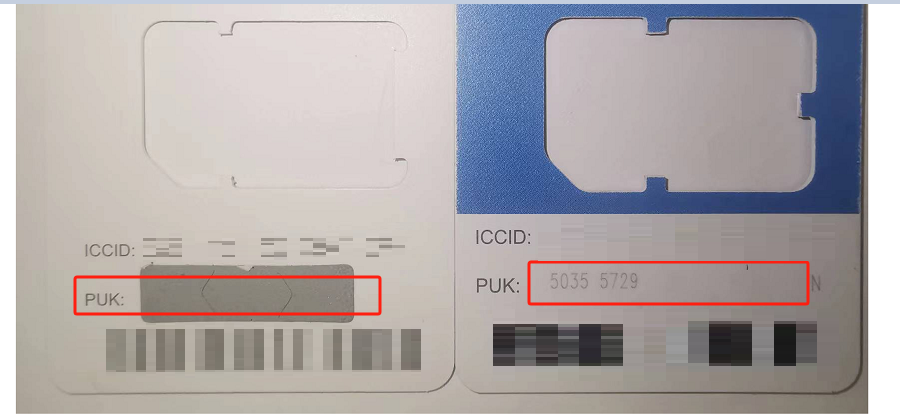

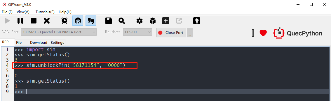

当SIM卡状态值为3的时候,说明这一张卡已经被锁,此时需要使用PUK码来进行解锁。PUK码一般在SIM卡的卡托上可以找到,如下图所示:
需要说明的是,每一张SIM卡都有自己的PUK,用户在解锁SIM卡时,一定要确定使用的PUK是正确的。如果多次输入PUK错误,这张SIM卡将永久锁定,再也无法使用。
当用户确认了PUK码后,可以按照下面的步骤来解锁:
步骤1:输入正确的PUK解锁,并设置新的PIN码。
SIM卡解锁使用的是下面的方法。该方法有两个参数,第一个参数表示PUK码,第二个参数表示新设置的PIN码。一般SIM卡被锁的原因就是用户启用了PIN码验证,但是在进行PIN码验证时,连续3次输入了错误的PIN码,此时SIM卡就会被锁。所以使用PUK码进行解锁时,需要用户重新设置一个新的PIN码。
sim.unblockPin(puk, newPin)
通过上图可以看到,SIM卡已经解锁成功,解锁后查询SIM卡状态,状态值已经变成了1。但是需要注意,此时仅仅是解锁成功了,但是SIM卡的PIN码验证功能并没有关闭,如果现在重启设备,开机后,SIM卡的状态值依然是2,表示需要用户输入PIN码进行验证。因此我们可以先将PIN码验证功能关闭,然后再重启设备。当然,也可以在解锁SIM卡并重启后,先进入PIN码验证,验证成功后,再把PIN码验证功能关闭。

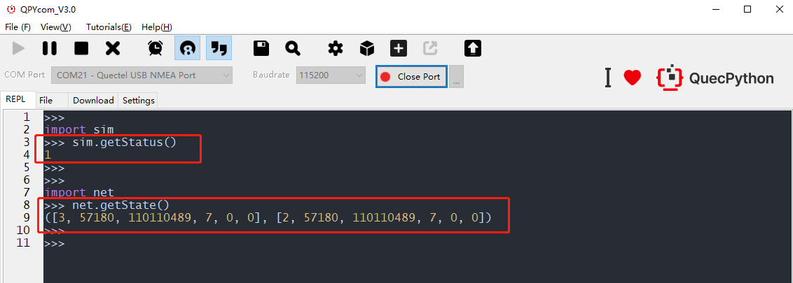

这种情况有些特殊,因为不同运营商的SIM卡情况可能不太一样,没办法用一个完全统一的标准去判断。一般如果出现下面两种情况,我们建议用户先去查询一下SIM卡是否出现欠费的情况。

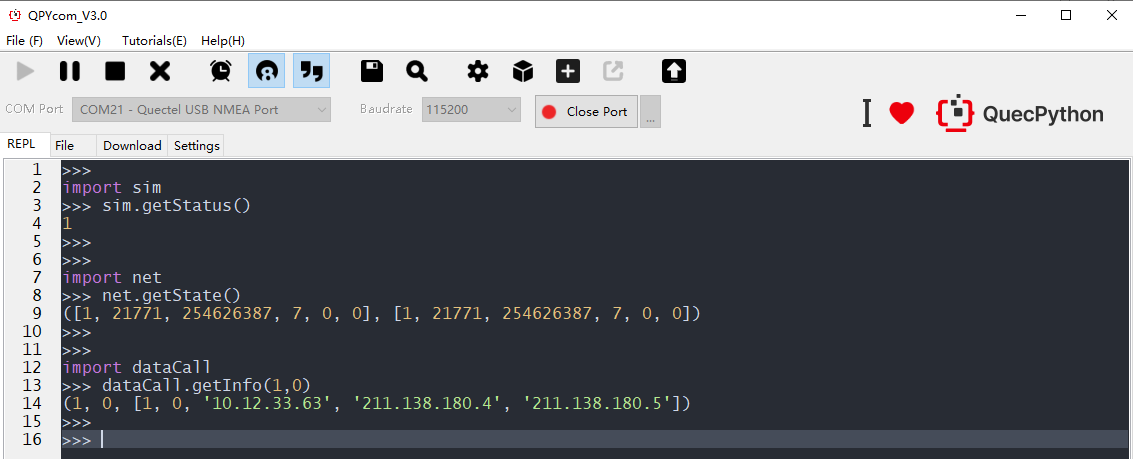

情况1:SIM卡状态值为1,设备网络注册已经成功,并且蜂窝无线网卡也激活成功,但是无法进行网络业务,比如无法发送数据或者接收数据。
情况2:SIM卡状态值为1,但是网络注册失败。
