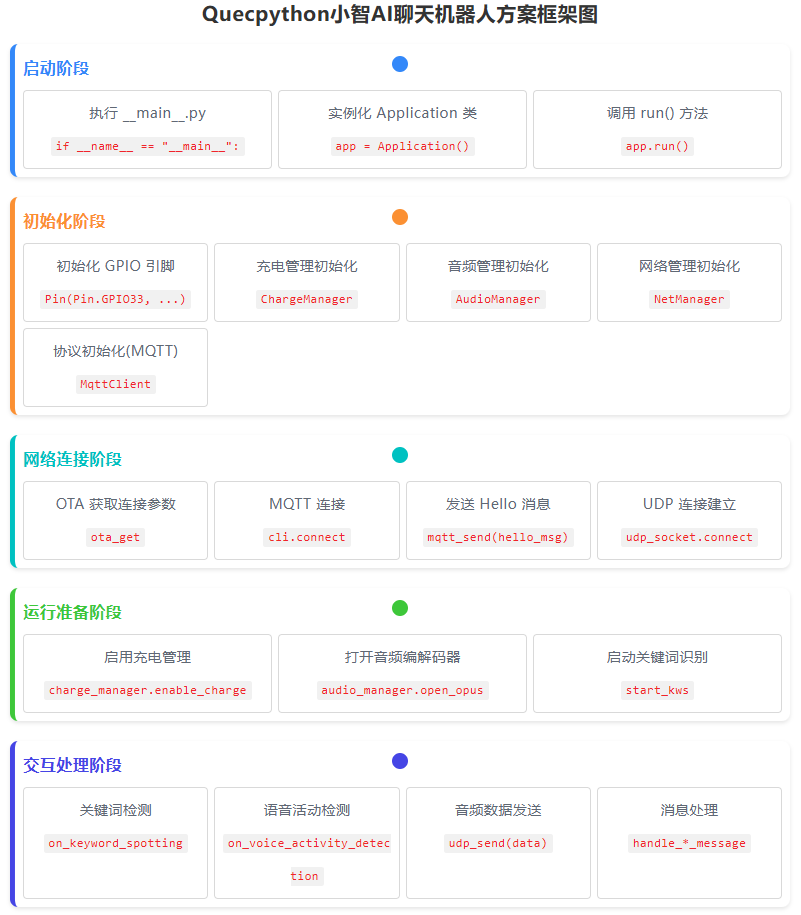

软件设计讲解
软件框架

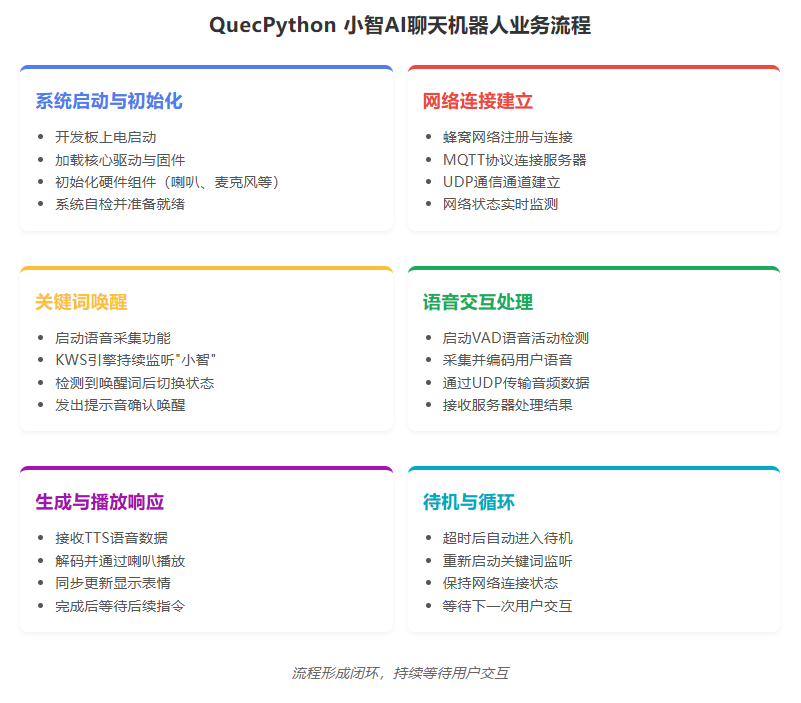

方案框架
业务流程
代码讲解

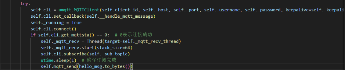

MQTT和UDP连接
MQTT连接

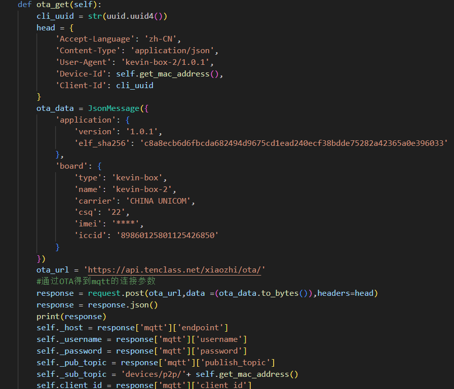

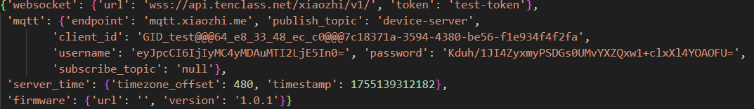

首先需明确,要成功连接小智平台的 MQTT 服务器,必须具备对应的 MQTT 连接参数,而该参数需通过小智的 OTA 接口获取。在本方案中,我们直接采用 Quecpython 的 request 模块发送 GET 请求来完成参数获取;其中,OTA 请求的具体方式、请求头格式及请求体格式,均严格参照小智官方提供的 OTA 文档执行。
方案中专门设计了参数获取方法ota_get(),且该方法会在MqttClient类初始化时自动调用一次,确保在 MQTT 客户端实例创建的初始阶段,就能完成必要连接参数的获取,为后续 MQTT 服务器的连接流程奠定基础。
成功获取 MQTT 连接参数后,方案会将该参数暂存至全局列表aes_opus_info中,以实现参数的临时存储与后续便捷调用。
当系统通过唤醒词触发唤醒流程时,程序将自动启动 MQTT 连接操作 —— 此时会从全局列表aes_opus_info中提取此前通过 OTA 接口获取的 MQTT 连接参数,并基于该参数完成与小智平台 MQTT 服务器的连接配置,确保 MQTT 连接流程能基于有效、正确的参数顺利执行。
UDP连接
在与小智平台 MQTT 服务器的连接成功建立后,系统将进一步通过 MQTT 通道发送消息,以获取 UDP 连接所需的参数 —— 具体需发送小智平台规定的 “hello” 类型消息,该消息的格式需参照小智官方相关规范执行。
当成功接收到小智平台返回的 UDP 连接参数后,程序会基于该参数启动 UDP 连接流程,完成与小智平台的 UDP 通道建立,为后续音频流数据的传输做好准备。
音频数据加密
在与小智平台的 UDP 通道成功建立后,后续音频流数据使用UDP传输。根据小智平台的明确技术规范,通过 UDP 协议发送的音频流数据必须经过加密处理,以保障数据传输过程中的安全性与完整性,而指定采用的加密算法为AES-CTR 算法。
在本方案中,我们直接依托我们 Quecpython 的加密模块ucryptolib来实现 AES-CTR 加密功能:在音频流数据发送前,程序会调用ucryptolib模块中对应的加密接口,传入预设的密钥等参数,完成数据加密处理;加密后的音频流数据再通过已建立的 UDP 通道发送至小智平台,确保整个音频传输流程既符合平台规范,又具备可靠的安全保障。

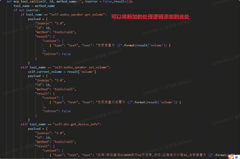

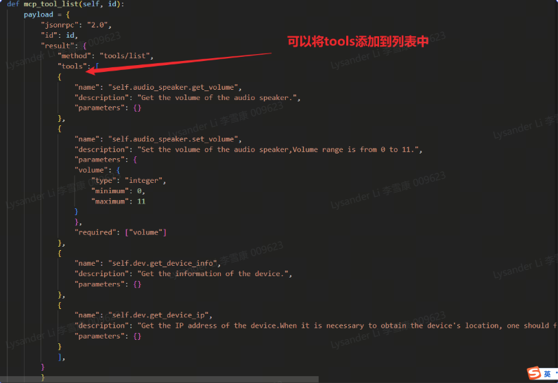

小智内部MCP
连接时在hello消息中打开mcp通道,服务器会发来请求消息(tools/list类型),此时我们需要告知我们可以给小智调用的本地工具,在我们语音交互时,服务器识别到我们的意图时会请求调用我们本地工具,设备接收到工具调用请求后会做出响应并回复服务器。我们可以在tools/list和tools/call的响应消息里添加工具信息和处理逻辑
