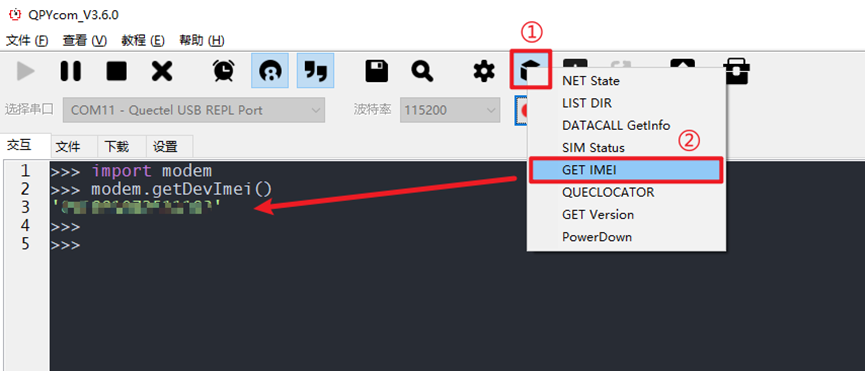

  • 申请伯纳德芯平台测试账号。
    根据下图所示步骤获取 IMEI 号,将其提供给移远销售人员,即可申请对讲机测试账号。
    💡 Tips
    • 非商业测试,请联系移远销售人员( li.bao@quectel.com ),申请伯纳德芯平台测试账号。
    • 商业应用请走商务流程。

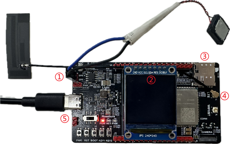

硬件连接
按照下图进行硬件连接:
  1. 将喇叭连接至图中标识有 SPK+ 和 SPK- 的排针上。
  2. 将 LCD 屏连接至标识有 LCD 字样的排针上。
  3. 在图示位置插入可用的 Nano SIM 卡。
  4. 将天线连接至标识有 LTE 字样的天线连接座上。
  5. 使用 Type-C 数据线连接开发板和电脑。

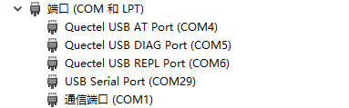

开机
完成硬件连接的工作后,长按开发板上标识为PWK的按键,直到网络灯闪烁,或电脑设备管理器的端口列表中出现包含 Quectel USB 字样的 COM 口,表示开机成功。

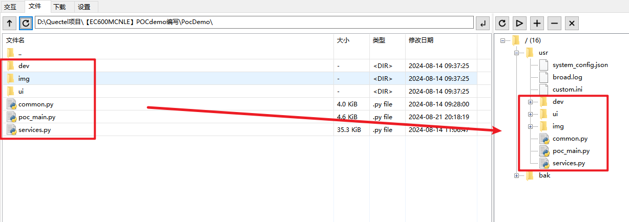

脚本导入与运行
  1. 参考此章节,将源码目录下 code 文件夹中的所有文件导入到模组文件系统,如下图所示:

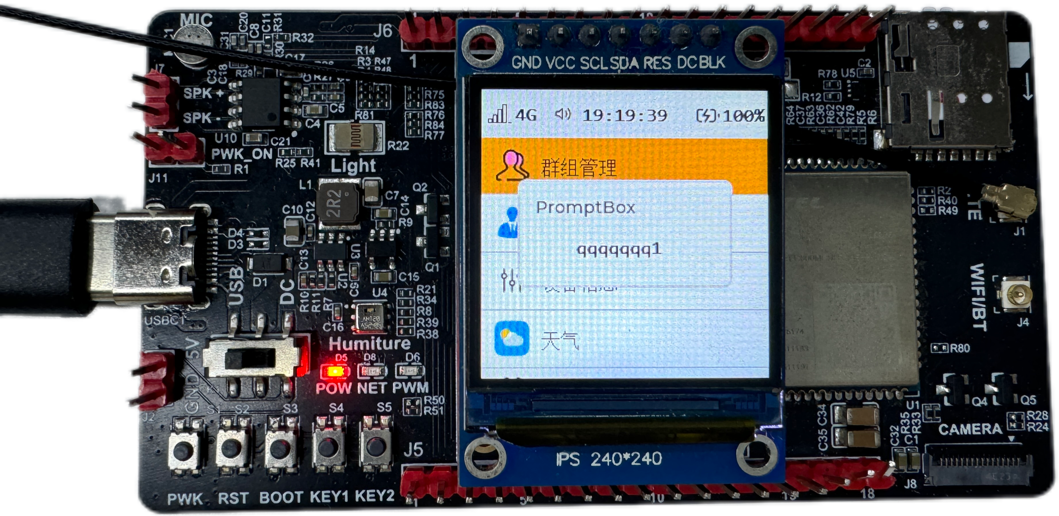

主界面
主界面包含多个选项列表(用户可参考 软件设计讲解 - 界面模块 自行添加、修改),每个选项对应一个新的界面。
  • 单击 key2 键,选中框往下滚动。
  • 双击 key2 键,进入所选中的界面。
  • 长按 key2 键,返回上一级界面。
群组列表
进入群组管理界面可以查询到当前账号所加入的群组列表,并且消息提示框会提示当前所在哪个群组,如下图:
