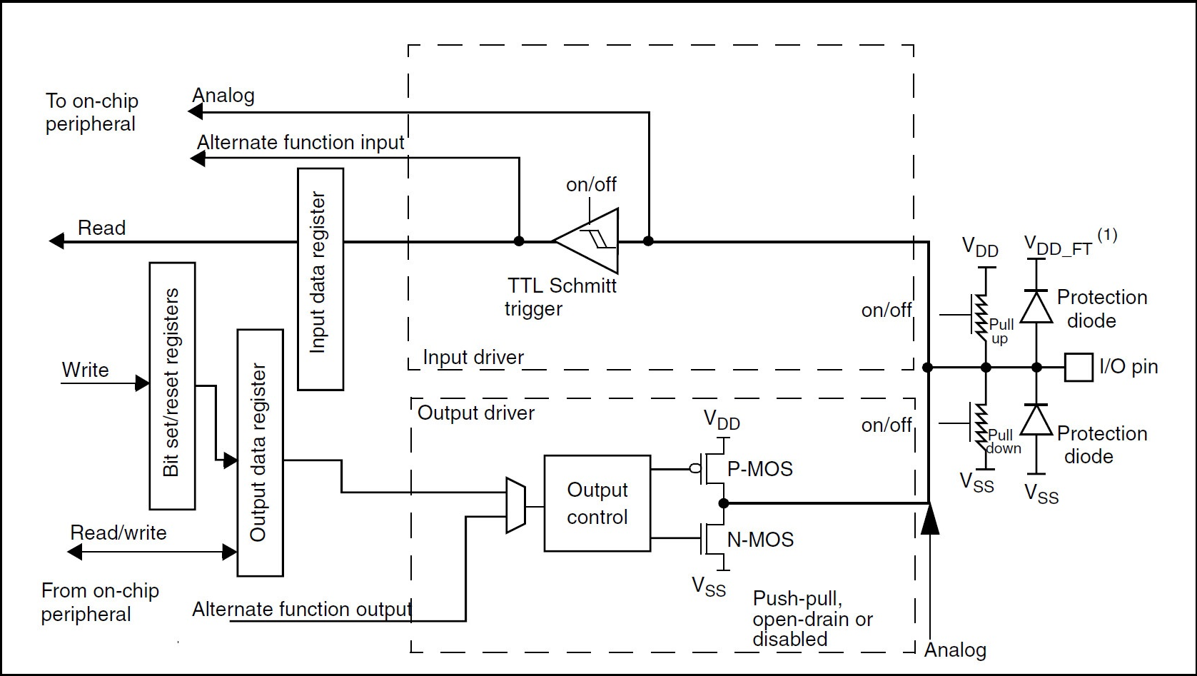

GPIO(通用输入输出)是指一种通用的数字输入/输出接口,用于与外部电子元件或设备进行通信。它通常存在于微处理器、微控制器和其他嵌入式系统中。
物理电路结构如下图所示:
gpio_basic_structure
I/O pin: 微控制器或微处理器中的实际硬件接口,用于连接外部设备。每一个GPIO引脚都可以被编程为输入或输出模式 。
保护二极管(protection diode): 特殊类型二极管,用于保护微控制器或微处理器的输入/输出引脚不受电压反冲或静电放电的影响 。
上拉下拉电阻: 用于设定GPIO引脚在空闲或无输入信号时的状态 。 上拉电阻将GPIO引脚连接到正电源,从而将其设定为默认高电平状态;下拉电阻将GPIO引脚连接到地线,从而将其设定为默认低电平状态。 由软件配置寄存器控制。
P-MOS管和N-MOS管:由P-MOS管和N-MOS管组成的单元电路使得GPIO具有“推挽输出”和“开漏输出”的模式。
TTL施密特触发器: 用于处理噪声或不稳定的输入信号。它通过设定两个不同的阈值(上阈值和下阈值)来消除数字信号的噪声,从而提供更准确的数字信号 。
输出驱动器: 控制GPIO引脚在输出模式下的电压和电流。
输入接收器: 处理来自GPIO引脚的输入信号。在许多情况下,它可能包括一个施密特触发器,用于消除数字信号的噪声。

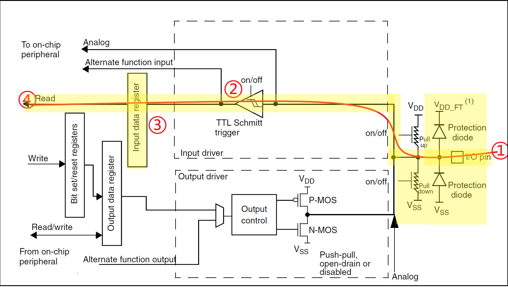

浮空输入
也称为 Hi-Z 或高阻抗状态。 这意味着 GPIO 引脚不会被拉至任何逻辑电平,而是悬空。 在这种状态下,GPIO 引脚很容易拾取电噪声并可能读取随机值,因此通常会避免使用它,除非有特定原因使用它。
gpio_floating
黄色的高亮部分显示了数据传输通道,外部的电平信号通过左边编号①的I/O 端口进入芯片内部经过编号②的施密特触发器整形以后送入编号③的“输入数据寄存器”在“输入数据寄存器”的另一端(编号④) ,CPU通过内部的数据总线可以随时读出I/O 端口的电平变化的状态

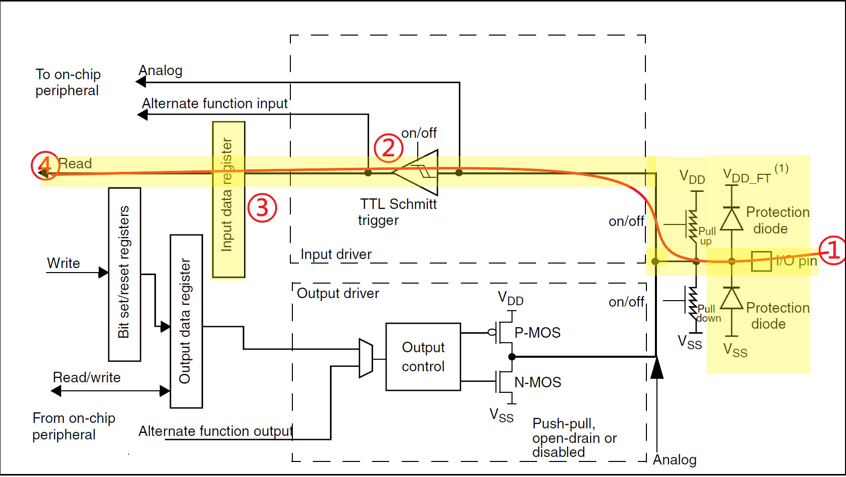

上拉输入
GPIO 引脚和电源电压 (VDD) 之间连接有上拉电阻。 因此,当 GPIO 引脚未被设备主动驱动时,它会被“上拉”至逻辑高电平。 当需要 GPIO 引脚的默认状态为高电平时,需配置为上拉模式。
gpio_pull_up
与前面介绍的浮空输入模式相比,仅仅是在数据通道上面,接入了一个上拉电阻,这个上拉电阻阻值一般介于30K~50KΩ。在I/O口无信号输入的情况下,输入端的电平可以保持在高电平(VDD经过上拉电阻);并且在I/O端口输入为低电平的时候,输入端的电平就是低电平(可以理解为电阻分压)。

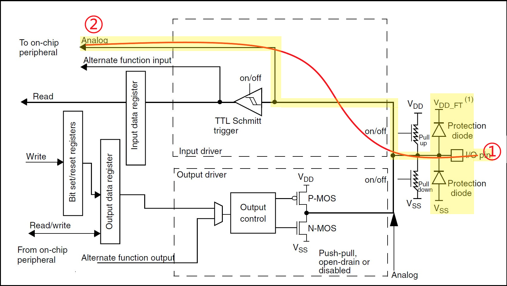

模拟输入
无上下拉电阻,电信号不经过施密特触发器,直接进入模拟输入通道,一般用于ADC数据采集。

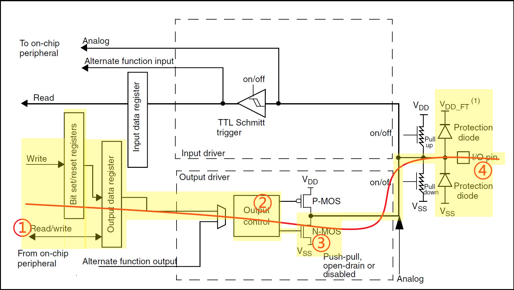

当CPU 在编号① 端通过“位设置/ 清除寄存器”或“输出数据寄存器”写入数据后,该数据位将通过编号②的输出控制电路传送到编号④ 的I/O端口。如果CPU 写入的是逻辑“1 ”,则编号③ 的N-MOS管将处于关闭状态,此时I/O 端口的电平将由外部的上拉电阻决定。如果CPU 写入的是逻辑“0 ”,则编号③的N-MOS管将处于开启状态,此时I/O端口的电平被编号③ 的N-MOS管拉到了“地”的零电位。
在图中的上半部,施密特触发器处于开启状态,这意味着CPU 可以在“输入数据寄存器”的另一端,随时可以监控I/O端口的状态,通过这个特性,还可以实现了虚拟的I/O端口双向通信:假如CPU 输出逻辑“1 ”,由于编号③ 的N-MOS管处于关闭状态,I/O 端口的电平将完全由外部电路决定。因此,CPU 可以在“输入数据寄存器”读到外部电路的信号,而不是它自己输出的逻辑“1 。

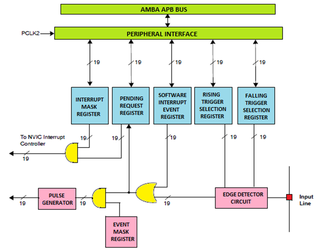

中断框图
1692426270556
中断屏蔽寄存器(Interrupt Mask Register):此寄存器用于屏蔽或禁用特定的中断,使其不会触发中断服务例程。当某个位设置为1时,对应的中断将被屏蔽。
请求挂起寄存器(Interrupt Pending Register):此寄存器用于存储当前挂起的中断请求。如果对应位为1,则表明相应的中断是挂起状态。
软件中断事件寄存器(Software Interrupt Event Register):此寄存器允许软件生成中断。通过写入此寄存器,可以触发与特定中断源相关联的中断服务例程。
上升沿触发选择寄存器(Rising Edge Trigger Selection Register):此寄存器选择在信号的上升沿时触发中断。
下降沿触发选择寄存器(Falling Edge Trigger Selection Register):此寄存器选择在信号的下降沿时触发中断。
边沿检测电路(Edge Detection Circuit):这是硬件电路,用于检测信号边沿的变化(上升沿或下降沿),从而触发中断。
时间屏蔽寄存器(Timing Mask Register):此寄存器用于屏蔽在特定时间内发生的中断,通常用于消除误触发的中断。
脉冲发生器(Pulse Generator):在硬件中,脉冲发生器可以生成一系列的脉冲,用于触发定时或同步的事件,包括中断。
NVIC(Nested Vectored Interrupt Controller):是ARM Cortex-M核心的一部分,用于管理中断。它支持优先级嵌套的中断,以及中断向量,即指向中断服务例程的指针。

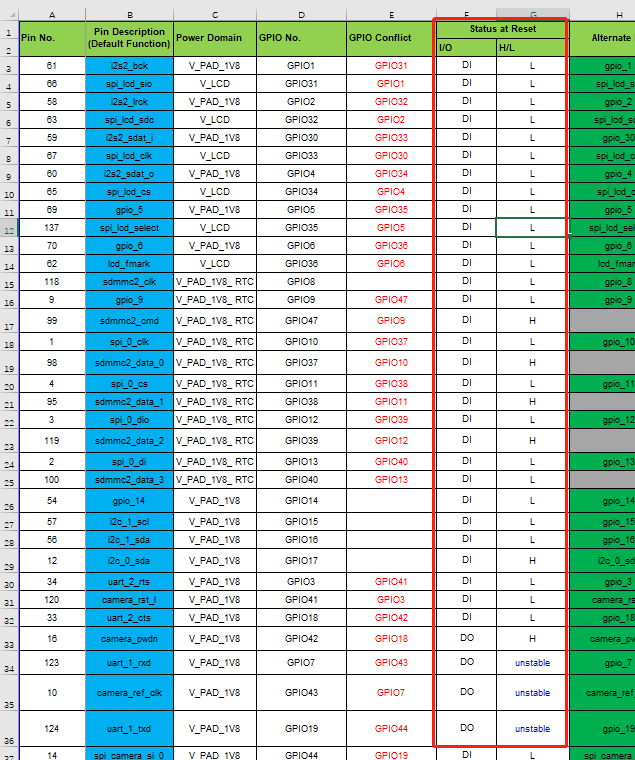

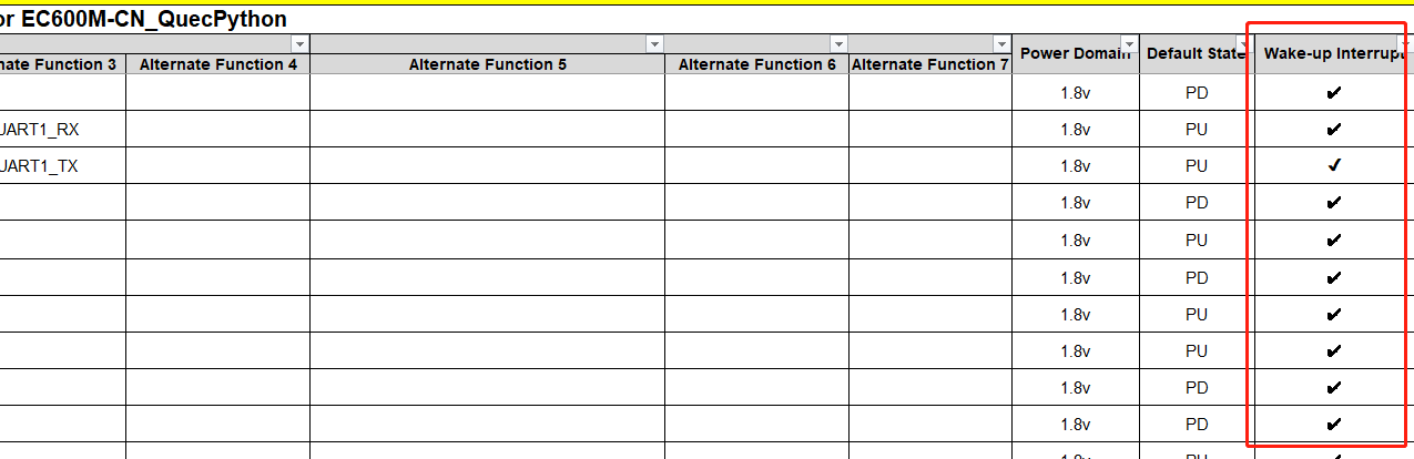

支持情况
QuecPython系列模组支持情况如下:
详细可参考每个模组对应的GPIO复用表

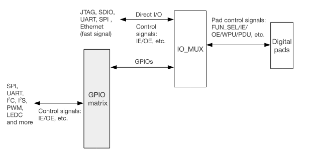

功能概述
主要分为两类:GPIO 与 ExtInt

GPIO复用表通常是一种表格或文档,用于描述特定的芯片、微控制器或系统中的GPIO引脚的不同功能和复用选项。在许多芯片和微控制器中,GPIO引脚通常具有多个功能和复用选项。这意味着每个GPIO引脚可以被配置为不同的输入或输出功能,如数字输入、数字输出、模拟输入、模拟输出或特定的外设功能(如SPI、UART、I2C等)。
QuecPython的GPIO复用表提供了每个GPIO引脚的功能和复用选项的详细说明以及引脚在开机过程的状态变化。该表列出了每个引脚的编号、默认功能以及可用的复用选项。以便于用户正确配置和使用GPIO引脚。这对于连接外部设备、驱动显示器、控制通信接口等应用非常重要。
具体的GPIO复用表的格式和内容会因模组而有所不同。因此,对于特定的模组,你需要参考相关的硬件设计手册或GPIO复用表,以获得详细的GPIO的配置信息。
基于QuecPython EC600U介绍GPIO复用表的使用。其它模组复用表类似。
EC600U_gpio_config
每一栏含义解释:
术语 解释
Pin No. 模组物理引脚号
Pin Description 引脚默认功能
Power Domain 引脚电压域
GPIO No. 引脚GPIO序号
GPIO Conflict 存在GPIO复用关系的引脚(冲突的引脚GPIO功能不能同时使用)
Status at Reset 引脚开机状态,如果开机过程中电平发生变化会在Comment一栏标注
Alternate Function 引脚复用功能
Comment 引脚使用注意事项以及开机过程中电平变化描述
开机引脚状态
引脚的开机状态在不同的硬件平台和开发环境中可能会有所不同。一般情况下,当系统上电或重启时,GPIO引脚的初始状态是未定义的,软件无法控制。因此,对于一些控制LED灯或者使能外设开关需要特定开机状态的引脚,在设计硬件电路之前,请查阅我们相关的文档或参考资料,以了解特定平台和环境下GPIO引脚的开机状态。
各个平台的GPIO引脚开机状态可通过查看GPIO复用表获取。
大部分的GPIO引脚开机时状态稳定,少部分GPIO引脚系统开机之后被软件改变电平状态。QuecPython GPIO复用表中有详细的描述。
pin_satus_at_reset

唤醒中断
EC200U/EC600U/EG912U/EG915U平台模组的GPIO全部支持在休眠状态下唤醒模组。其他平台的GPIO大部分支持唤醒模组,具体可以通过查看GPIO复用表确认。
1692429975477
是否支持唤醒中断,请参考对应通信模组GPIO复用表的相应位置查询
