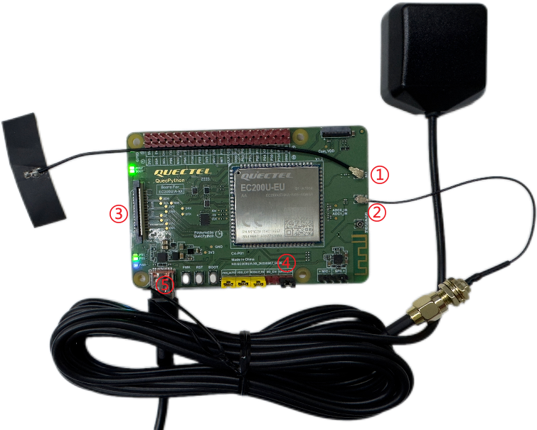

按照下图进行硬件连接:
  1. 将 LTE 天线连接至标识有 LTE 字样的天线连接座上
  2. 将 GNSS 天线连接至标识有 GNSS 字样的天线连接座上
  3. 在图示位置开发板背面插入可用的 Nano SIM 卡
  4. 使用跳线帽将标识有 GNSS_EN 字样的两根排针短接,使能开发板内置 GNSS 功能
  5. 使用 Type-C 数据线连接开发板和电脑

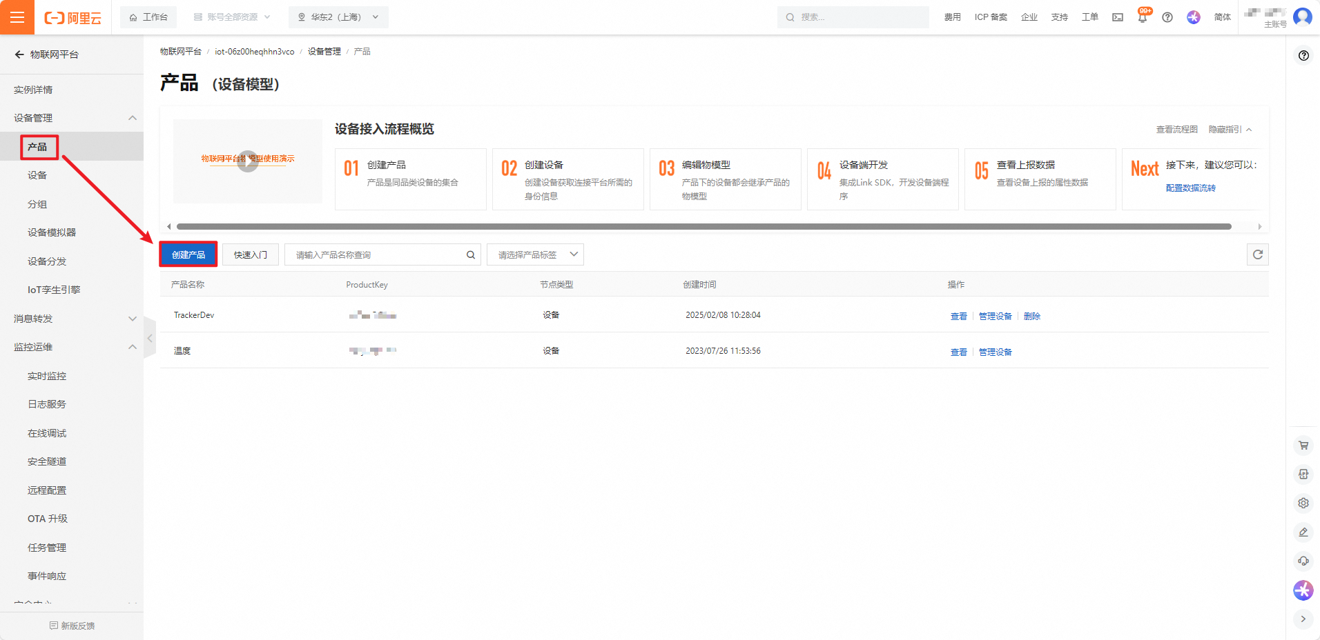

  • 创建产品
aliyun_create_product

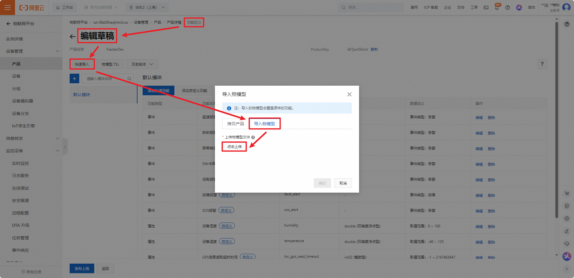

物模型可以更直观的看到上传的数据值,本解决方案提供了物模型 demo,可直接导入工程项目中 object_model_demo/ali_cloud_object_model.json 文件自动生成,无需手动创建。
aliyun_import_object_model

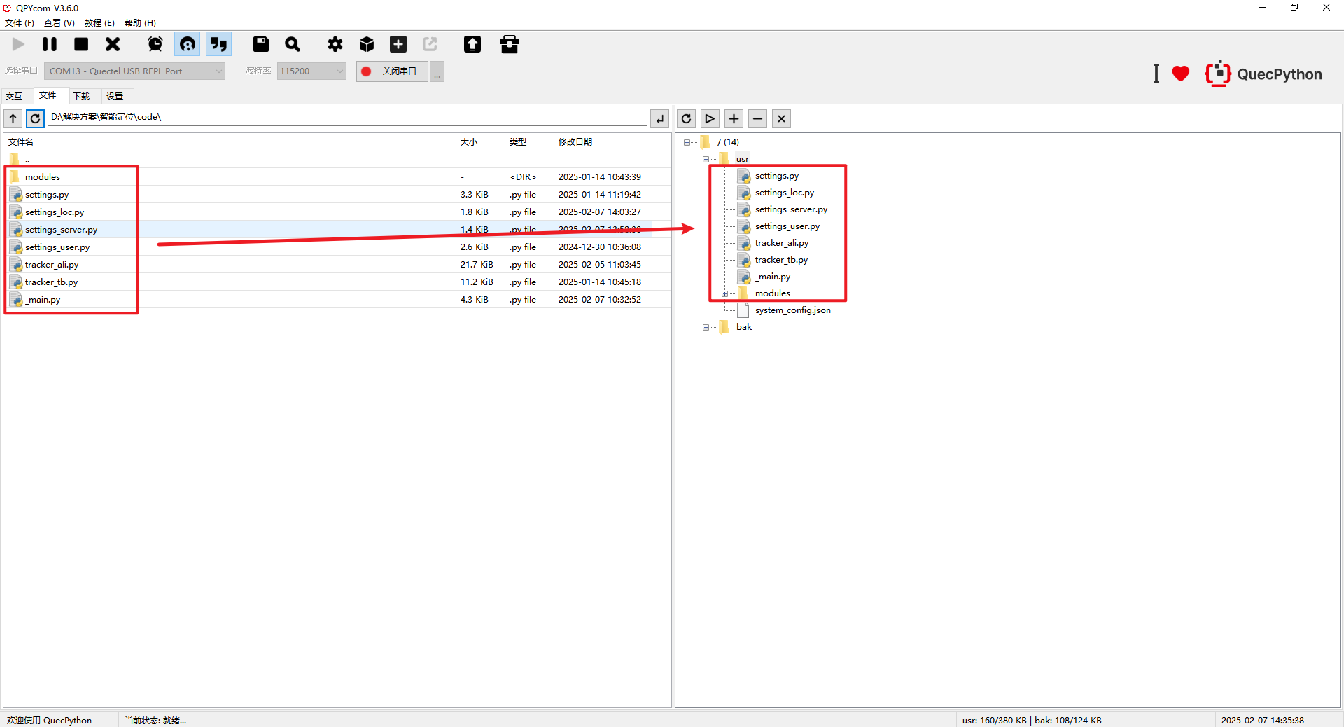

  1. 参考此章节,将源码目录下 code 文件夹中的所有文件导入到模组文件系统,如下图所示:

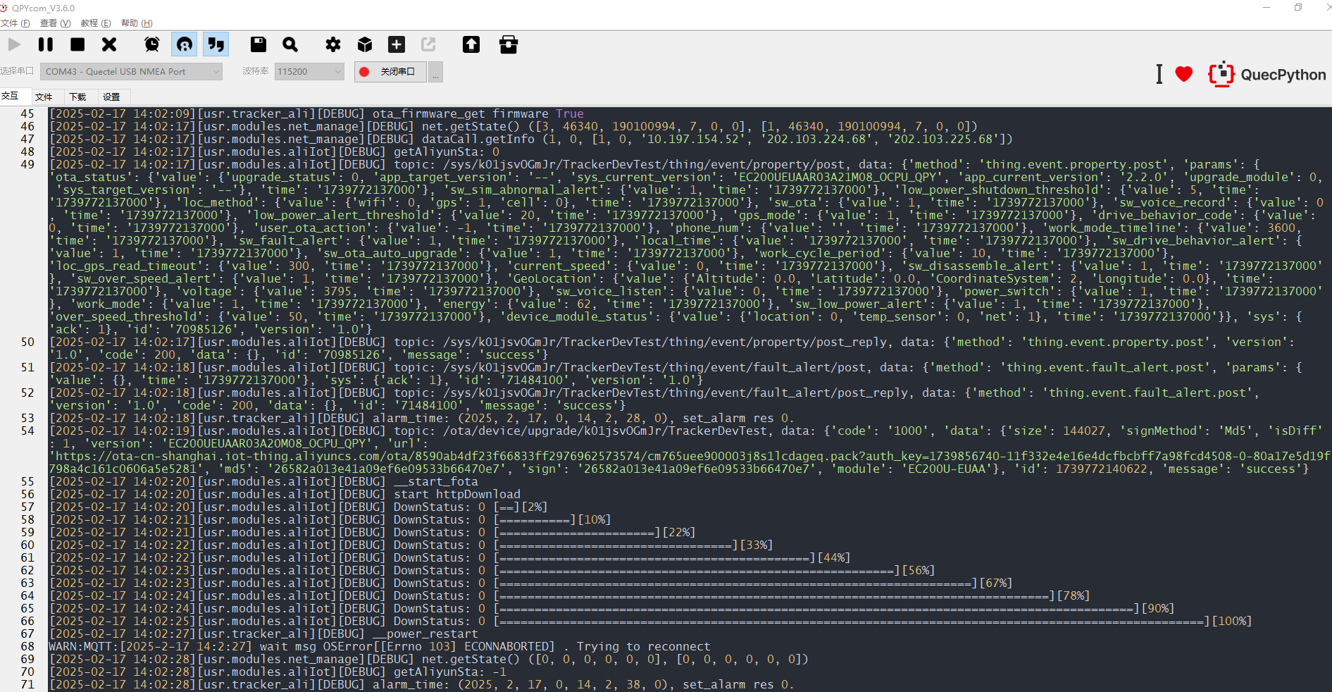

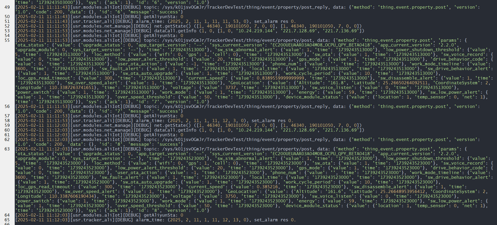

执行 _main.py 脚本后,程序开始运行,在交互页面即可查看项目运行状态:
程序要运行一段时间后才能获取到 GNSS 定位信息,具体可参考相关文档说明。

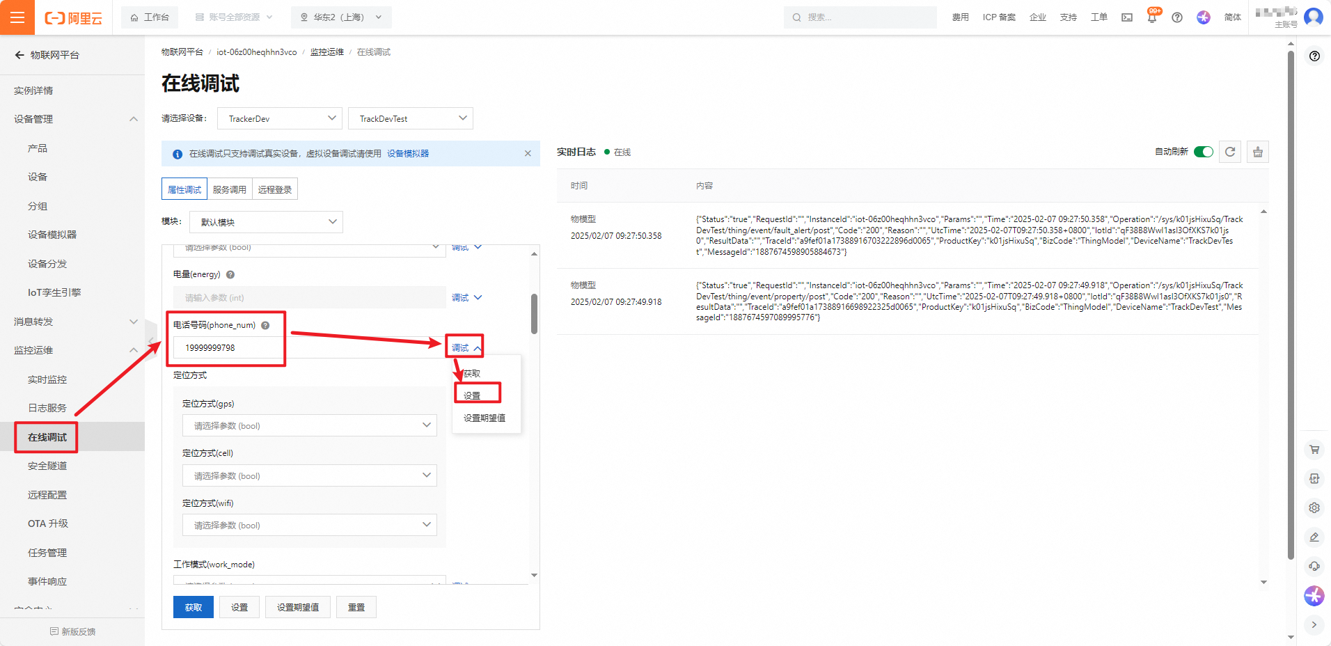

云端控制
通过在线调试下发指令到设备端进行设备控制与数据交互。
aliyun_online_send_message

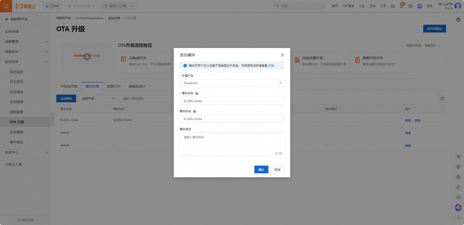

  2. 创建 OTA 模块,以设备平台名称命名,如: EC200U-EUAA。
aliyun_ota_fota_module

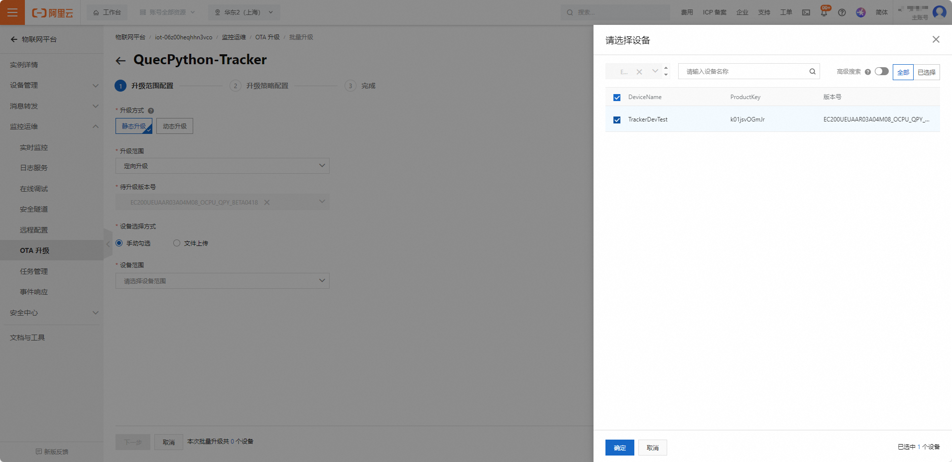

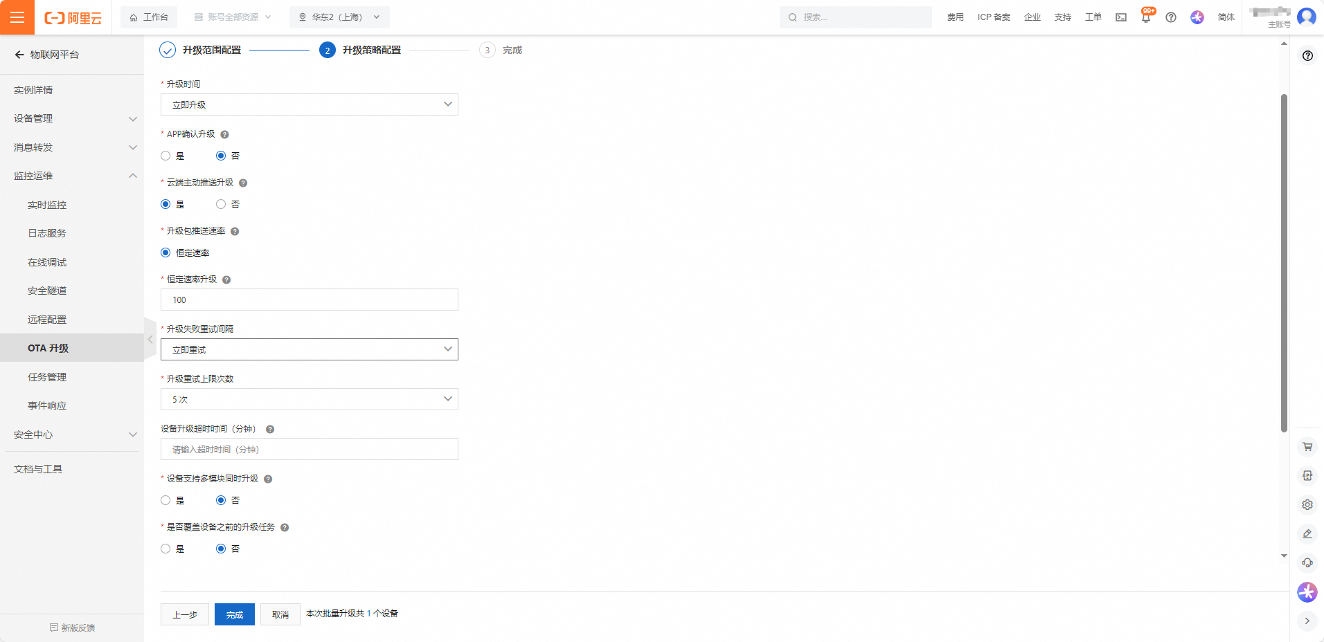

  1. 选择批量升级,创建升级计划
aliyun_ota_fota_plain

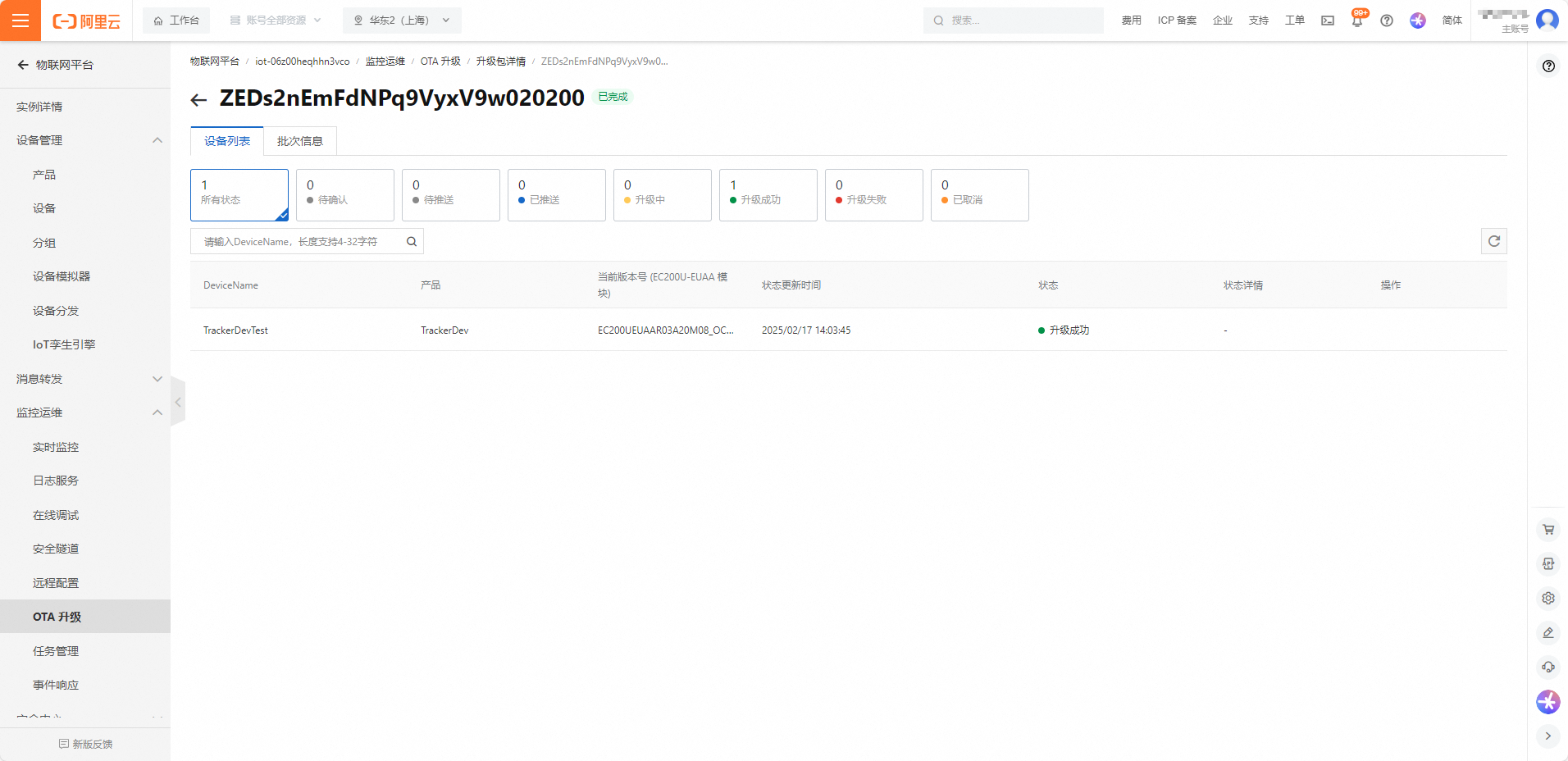

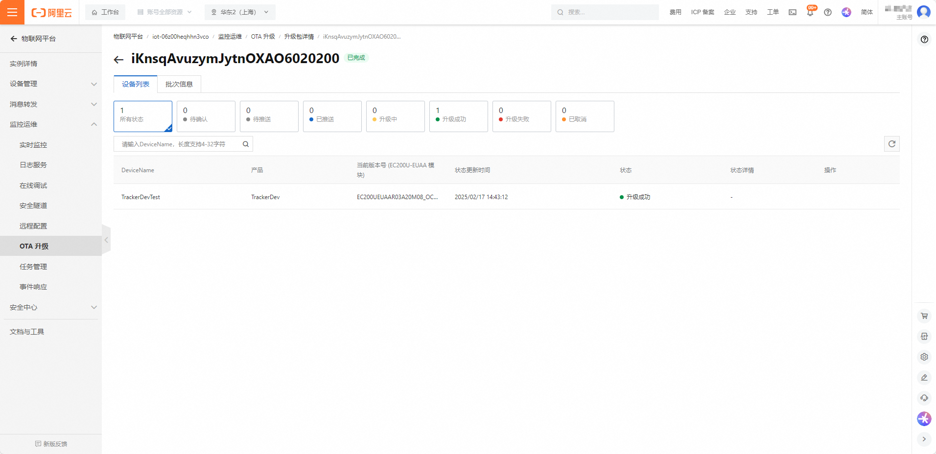

  1. 等待设备升级,查看升级结果
    • 当设备开启 OTA 升级和 OTA 自动升级,则等待设备升级完成,查看升级结果;
    • 当设备开启 OTA 升级,但未开启自动升级时,可通过在线调试模块下发 user_ota_action=1 的物模型设置指令,进行 OTA 升级。
      设备下载固件成功后会重启进入升级,需要等待一段时间。当观察到 QPYcom 重新出现 Quectel USB 字样的端口时,说明 OTA 升级完成。此时打开交互端口重新运行 _main.py 脚本,上报升级成功后的版本号,云端刷新即可看到 OTA 状态为 升级成功。
aliyun_ota_fota_upgrade_process
