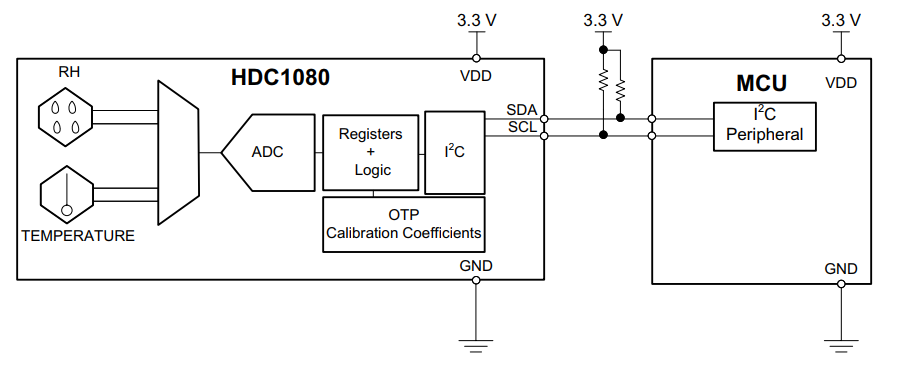

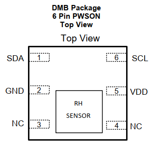

HDC1080(6 引脚)规格图如下:
典型应用
硬件连接
引脚功能介绍:
| 引脚号 | 引脚名 | 说明 |
| 1 | SDA | I2C数据线 |
| 2 | GND | 接地 |
| 3 | NC | 不接 |
| 4 | NC | 不接 |
| 5 | VDD | 电源 |
| 6 | SCL | I2C时钟线 |

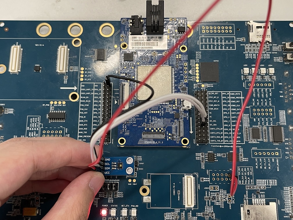

本章实验采用 I2C 接口通讯,供电电压采用3.3V。具体接线为VCC接J1003 的VDD_3.3脚,GND接J0202的30脚,SCL接J0201的17脚,SDA接J0201的14脚,HDC1080传感器模块与EVB板接线如下图所示。
