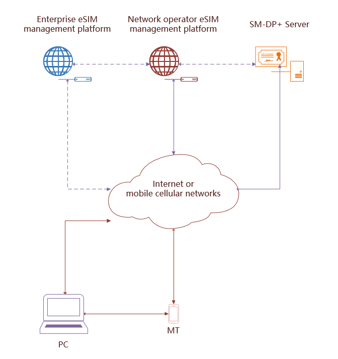

eSIM整体业务
对于eSIM整体业务流程框图下如:
图1-1
说明:
  • 用户通过个人电脑或者移动终端设备,接入网络,在企业eSIM管理平台或者直接在运营商eSIM管理平台(如果运营商有此类服务)购买eSIM服务。
  • 运营商将相应的eSIM数据存入到SM-DP+服务器。
  • 企业eSIM管理平台或运营商eSIM管理平台(如果运营商有此类服务)将下载profile所需参数下发到个人电脑或者移动终端设备。
  • 通过个人电脑或移动终端设备,将profile数据从SM-DP+服务器中下载到用户设备中。
  • 将下载成功的profile安装存储到eSIM卡中,然后启用下载安装成功的profile,即可完成eSIM卡接入网络。

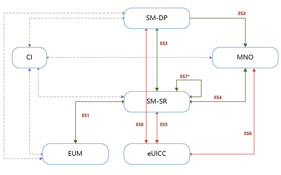

M2M方案
M2M解决方案是GSMA开发的第一个远程SIM卡供应解决方案。主要原因有两点:
  • M2M解决方案更简单,其不需要和终端用户交互。
  • 当前的商业需求是,技术解决方案支持B2B2C部署,同时满足推出eCall5等服务的监管要求。
M2M的远程SIM配置使用服务器驱动(推送模式)来配置和远程管理运营商配置文件。该解决方案围绕3个元素组织:SM-DP(Subscription Manager-Data Preparation)、SM-SR(Subscription Manager-Secure Routing)和eUICC。
下图1-2是M2M主要系统元素以及架构。除了常见的SIM功能,如SIM Toolkit6和承载独立协议(BIP7)之外,M2M解决方案对于启用eUICC没有对M2M设备施加额外的要求。
图1-2

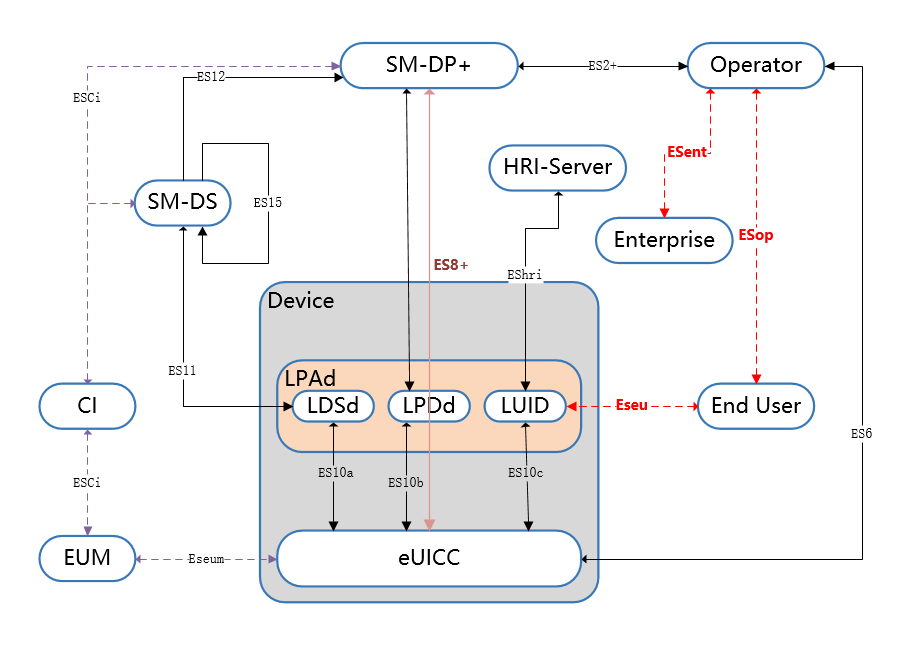

面向用户方案
面向用户解决方案是在M2M解决方案提供的基础上开发的,用户通过终端设备来控制终端进行业务操作,对用户来说有更大的自由度,相应的这种解决方案也更复杂,考虑也需要更加的全面。GSM远程SIM配置用户解决方案遵循用户端驱动(pull模型),并允许用户控制运营商配置文件的远程供应和本地管理。
该解决方案围绕4个元素组织:SM-DP+(Subscription Manager-Data Preparation+)、SM-DS(Subscription Manager-Discovery Server)、LPA(Local Profile Assistant)和eUICC。
下图1-3为面向用户解决方案主要系统元素以及架构。
图1-3

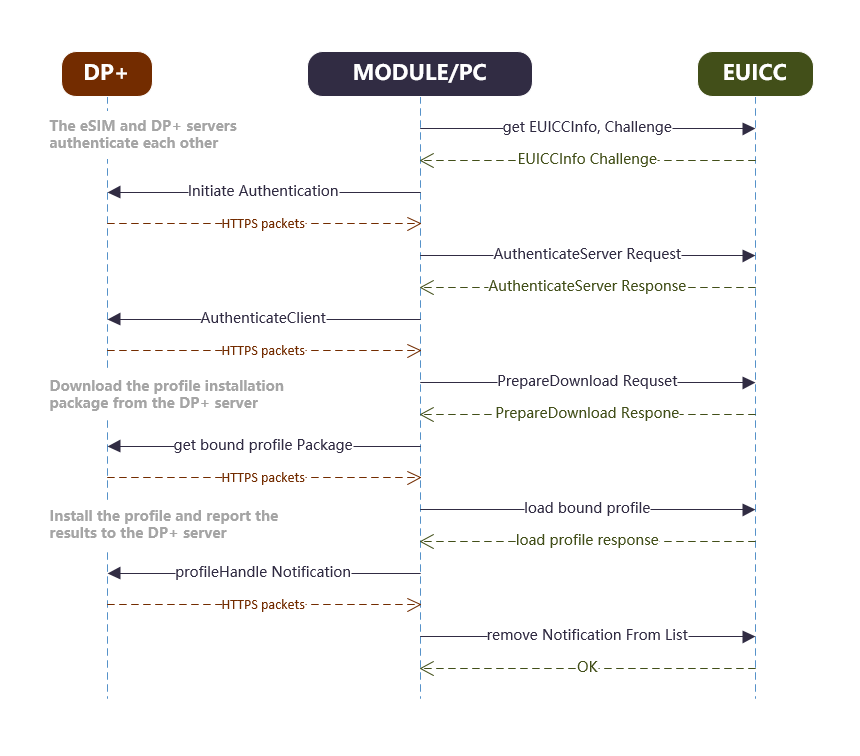

eSIM下载profile流程
下图展示了从SM-DP+下载profile的交互流程。

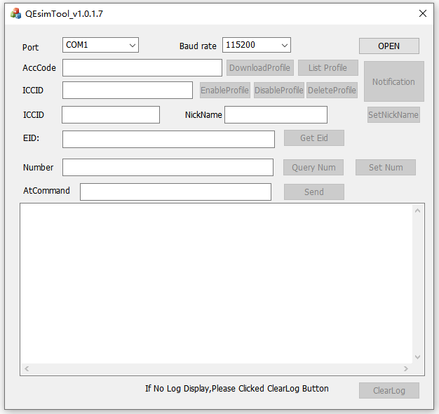

界面介绍
QEsimTool软件附有应用指导文档,以下仅做简单介绍。
QEsimTool软件启动界面如下:
图1-5
Port :AT命令交互串口。
Baud rate :串口波特率。
OPEN :以指定的波特率打开Port。
AccCode :AccCode需要运营商提供,填入QEsimTool中,作为参数。
DownloadProfile :点击此按钮将解析AccCode,通过网络下载profile。
ListProfile :查看当前profile列表。
ICCID :eSIM卡的ICCID号码。
EnableProfile :使能和ICCID对应的profile。
DisableProfile :禁用和ICCID对应的profile。
DeleteProfile :删除和ICCID对应的profile。

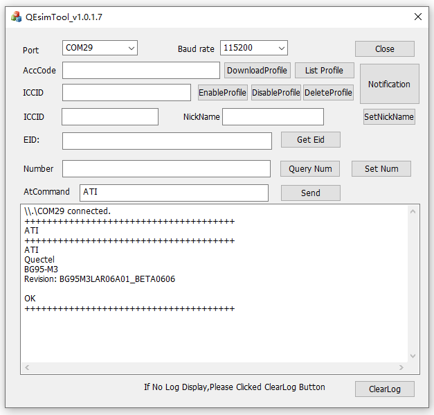

  • 正常启动模组设备后,在个人电脑中打开QEsimTool软件。
  • 检查个人电脑是否可以正常访问因特网。
  • Port串口选择AT口,设置波特率并点击图1-5中的open按钮。
  • 填写运营商提供的AccCode。
连接设备成功后,执行ATI指令,如下图所示正确显示出版本信息,则可以执行点击DownloadProfile按钮进行下载安装profile操作。
图1-6
