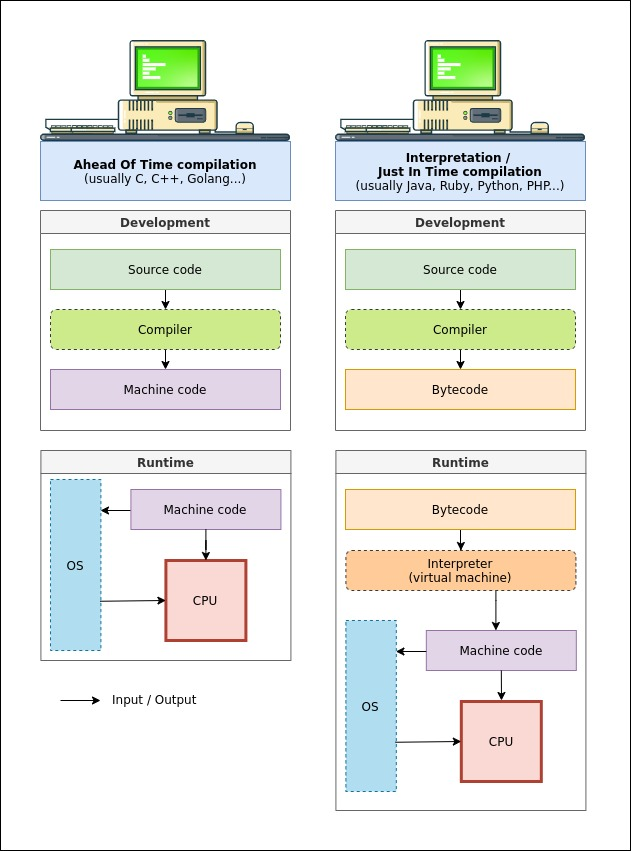

解释器(Interpreter)是一个和编译器(Compiler)相对的概念。作为一种解释型语言,Python 的源码是在运行中(而非运行前)被转换为机器可识别和执行的二进制形式。实现这一流程的工具称为解释器。
解释型语言和编译型语言的执行流程差异
对于初学者而言,解释器可以粗略地理解为 Python 脚本的运行环境。目前,在电脑端,CPython 是最为常用的 Python 解释器。绝大部分资料和工具中涉及的“Python”默认指的就是 CPython。在嵌入式领域,除了 MicroPython,CircuitPython、PikaPython 等解释器也受到国内开发者的欢迎。
关于 Python 代码执行机制的更多讲解,可以参考 编译器与解释器的区别和工作原理、浅谈字节码 + 虚拟机 等在线资料,或是阅读 Python 的专业书籍。

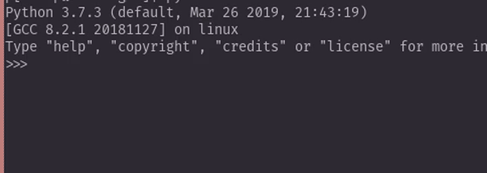

REPL,全称 Read-Eval-Print Loop,即“读取-求值-输出”循环,是一种简单的交互式编程环境。REPL 通常会提供一个 CLI(Command-Line Interface,命令行界面),接收用户的输入,解析并执行后,再将结果返回给用户。从功能和使用方法上,它类似于 Windows 的命令提示符(CMD)或 macOS / Linux 的 Shell。
Python 的 REPL 环境
REPL 的优势在于可以使得探索性的编程和调试更加便捷,因为“读取-求值-输出”循环通常会比经典的“编辑-编译-运行-调试”模式要更加方便快捷。REPL 对于学习一门新的编程语言具有很大的帮助,因为它能立刻对初学者的尝试做出回应。

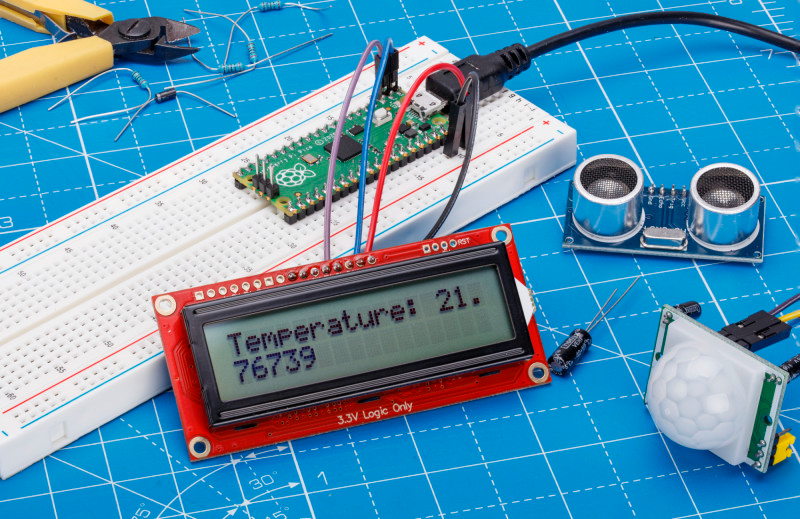

使用 MicroPython 开发 Raspberry Pi Pico
目前,MicroPython 已经支持在包括 STM32、Raspberry Pi Pico、ESP32 在内的数十种硬件平台上运行。

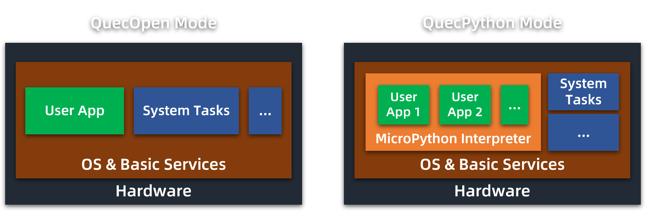

和 QuecOpen 开发的差异
QuecPython 与 QuecOpen 在系统架构上的差异示意图
  • 开发难度:与 QuecOpen 相比,QuecPython 开发门槛低,资料丰富且开放,入门快速。开发过程中无需反复编译和烧录固件,易于调试。同时内置大量成品功能库,基础功能无需自行开发,整体开发周期显著短于 QuecOpen,开发成本也较低。
  • 性能:从架构上看,QuecPython 在 QuecOpen 的基础上移植了 MicroPython 解释器,作为底层系统上的一个任务运行。实际的用户脚本在 MicroPython 解释器中进行解析和执行。这一机制使得 QuecPython 的性能低于 QuecOpen。
  • 资源和灵活性:QuecPython 由于屏蔽了底层的各类细节,在降低了编程的难度和复杂度的同时,也使得开发的灵活性有所下降。用户可接触到的资源和功能数量少于 QuecOpen,也无法直接对内置的功能组件进行修改和自定义。
  • 外设接口:QuecPython 与 QuecOpen 在外设接口(如 GPIO、I2C 等)的数量、编号、初始电平等方面有所差异。在查阅《硬件设计手册》《兼容设计手册》等资料时应尤为注意,避免将 QuecOpen 的相关数据直接应用于 QuecPython 开发中。QuecPython 开发请以在线文档为准。
