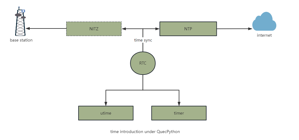

在大部分系统中,时间是不可或缺的一部分,QuecPython 设备有几个时间,支持多种时间信息及时间同步,如硬件时间时钟(RTC)模块、时间(utime)模块、定时器(timer)模块及时间同步协议 NITZ 模块、NTP 模块。
QuecPython 设备时间功能应用如下图所示:

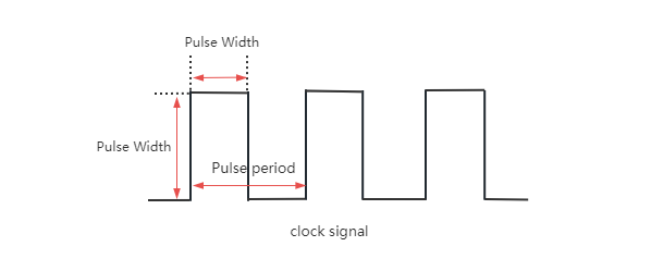

系统节拍一般由晶振产生,以精确和固定的时间间隔,触发电信号,通过电信号翻转产生一个 tick,设备处理一次数据。比如晶振 12MHZ = 12 × 10 的 6 次方,即每秒发出 12000000 个脉冲信号,那么发出一个脉冲的时间就是时钟周期,也就是 1/12 微秒。通常也叫做系统时钟周期,是计算机中最基本的、最小的时间单位。

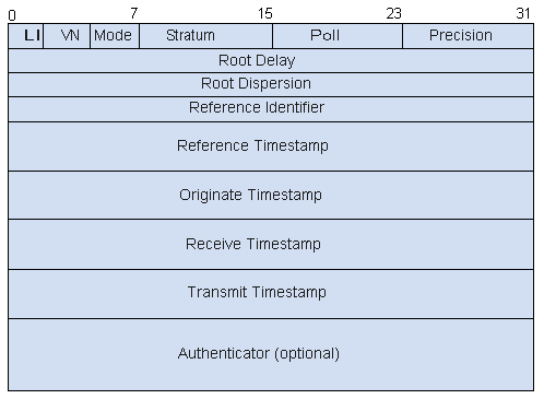

NTP(Network Time Protocol, 网络时间协议),是由 RFC 1305 定义的时间同步协议,用来在分布式时间服务器和客户端之间进行时间同步,NTP 基于 UDP 报文进行传输,使用 UDP 端口号为 123。
报文格式如下图所示,我们可以根据协议的报文内容,通过上报时间与服务器的时间比较,以及链路传输时间计算,校准当前设备与服务器时间保持一致。QuecPython 设备对于 NTP 的所有用法参见 ntptime - 网络时间同步 章节。
