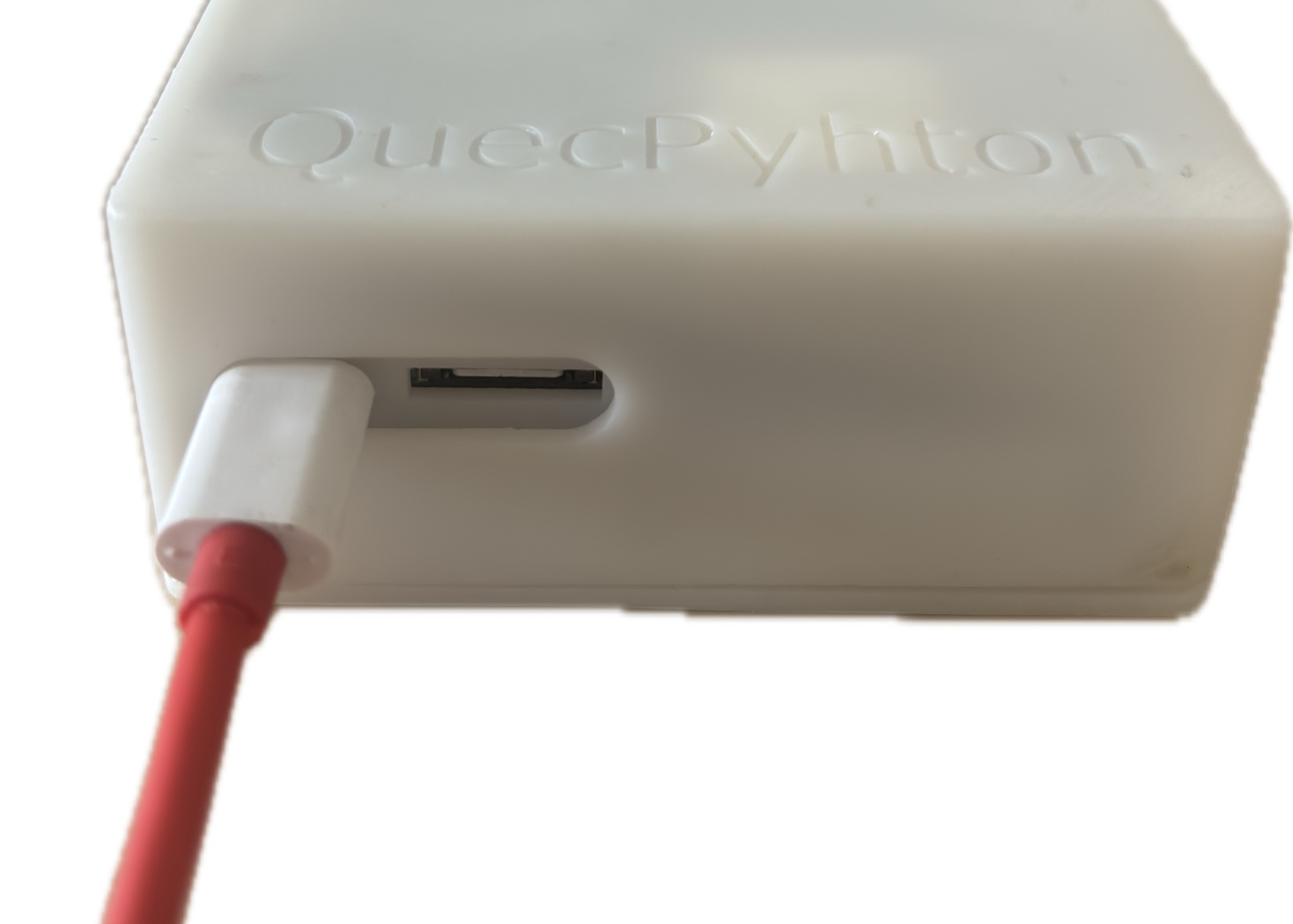

按照以下步骤为智能追踪器供电:
- 开机前,将 nano SIM 卡(需开通数据服务)插入 SIM 卡槽。若开机后插入 SIM 卡,需重启设备。

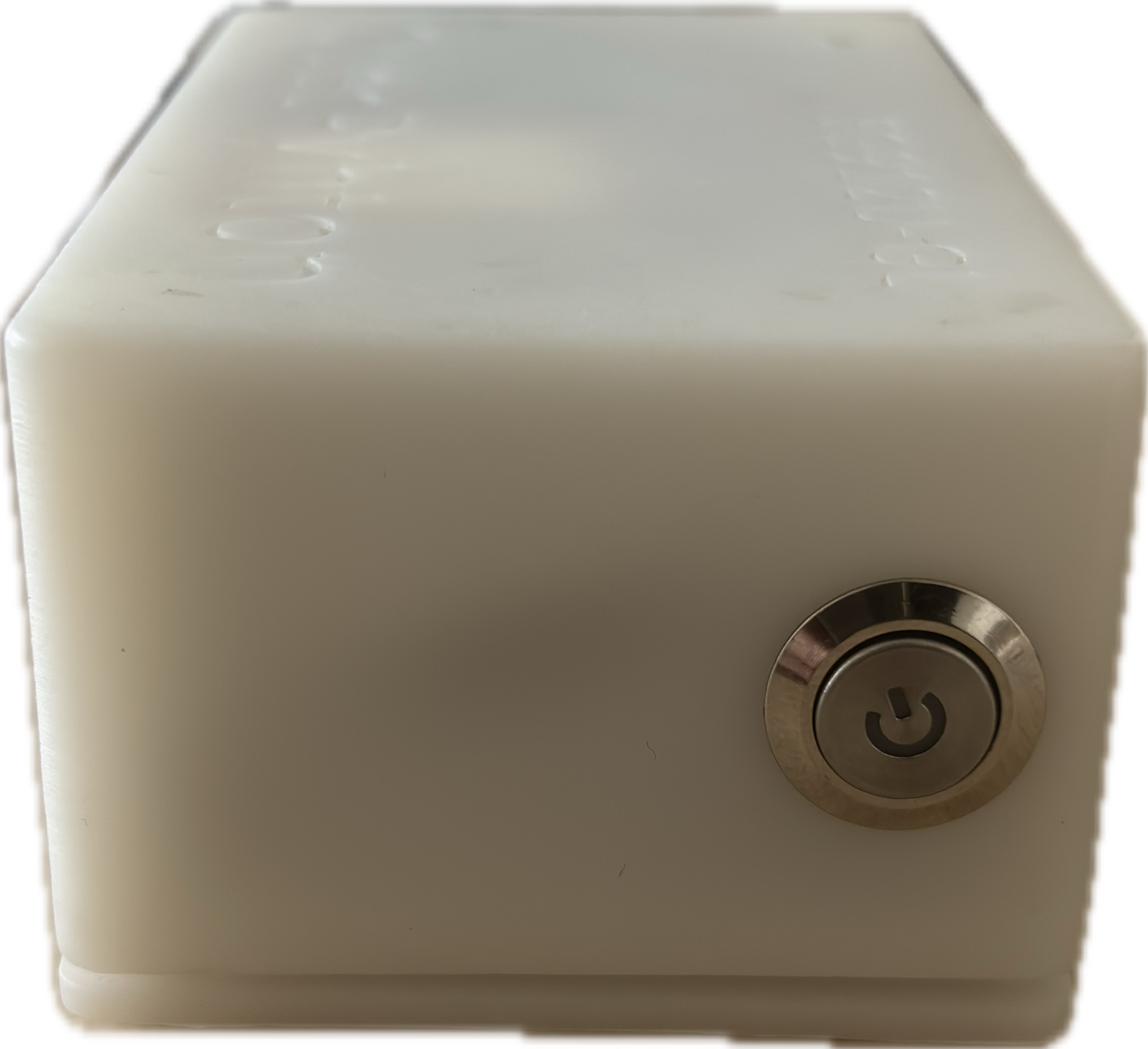

- 通过以下任一方式开机:
方式 1:按下设备侧面的电源按钮。
方式 2:使用随附的 USB-C 线缆将智能追踪器连接至笔记本电脑或充电宝,设备将自动开机。

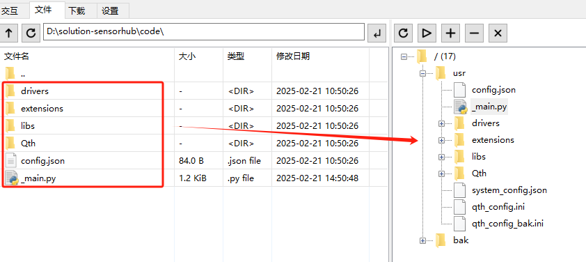

脚本导入与运行
1.参考此章节,将源码目录下的code文件夹中的所有文件按原目录结构导入到模组文件系统中,如下图所示
2.参考此章节,执行主程序文件_main.py
3.参考此章节,停止程序运行。

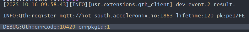

程序启动
执行_main.py脚本后,程序开始运行,会打印拨号信息,包括拨号状态、IP地址、DNS服务器地址,设备号等

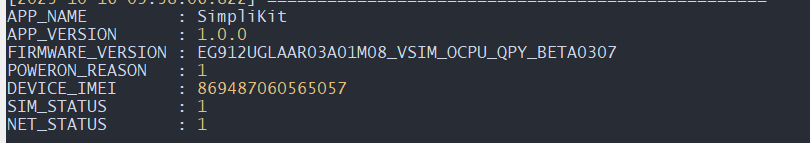

数据检测
开始运行后会打印启动信息

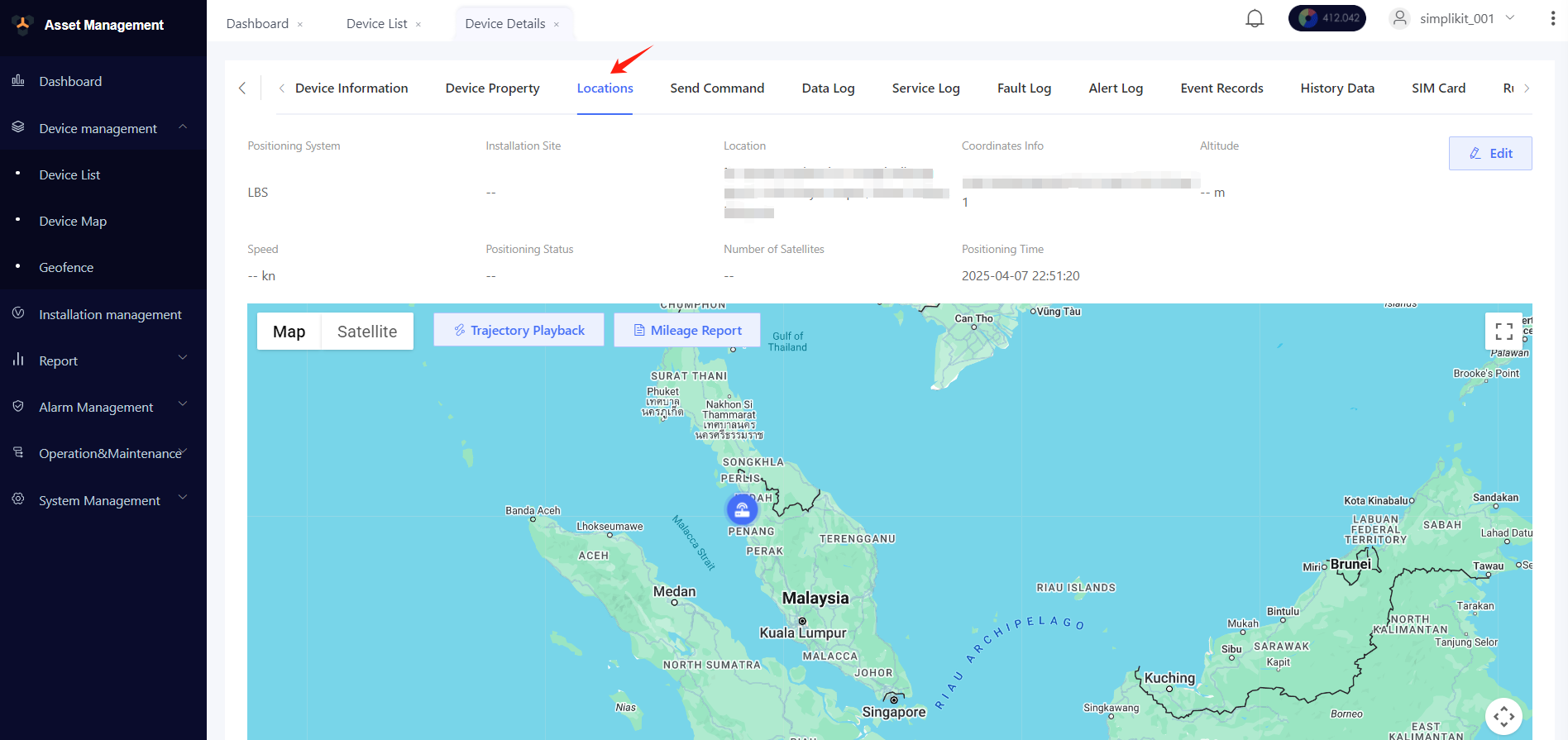

查看设备位置(LBS)
- 在设备列表中点击 详情,打开设备详情页。
- 进入 位置 标签页查看 LBS 位置数据。
/saas_location.png)
注意:位置每 30 分钟更新一次。如需手动刷新,请点击应用控制面板中的刷新按钮,然后重新加载页面即可查看更新后的位置。

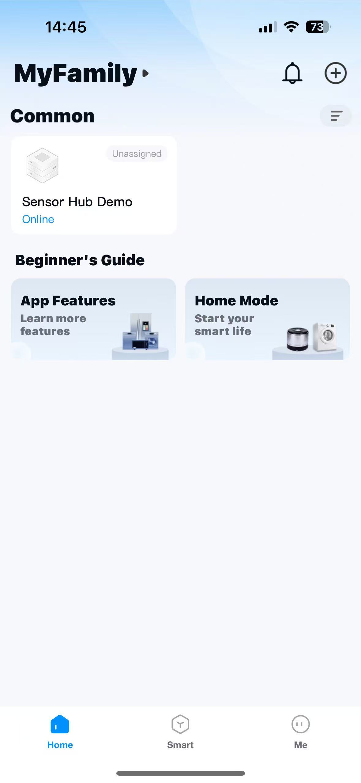

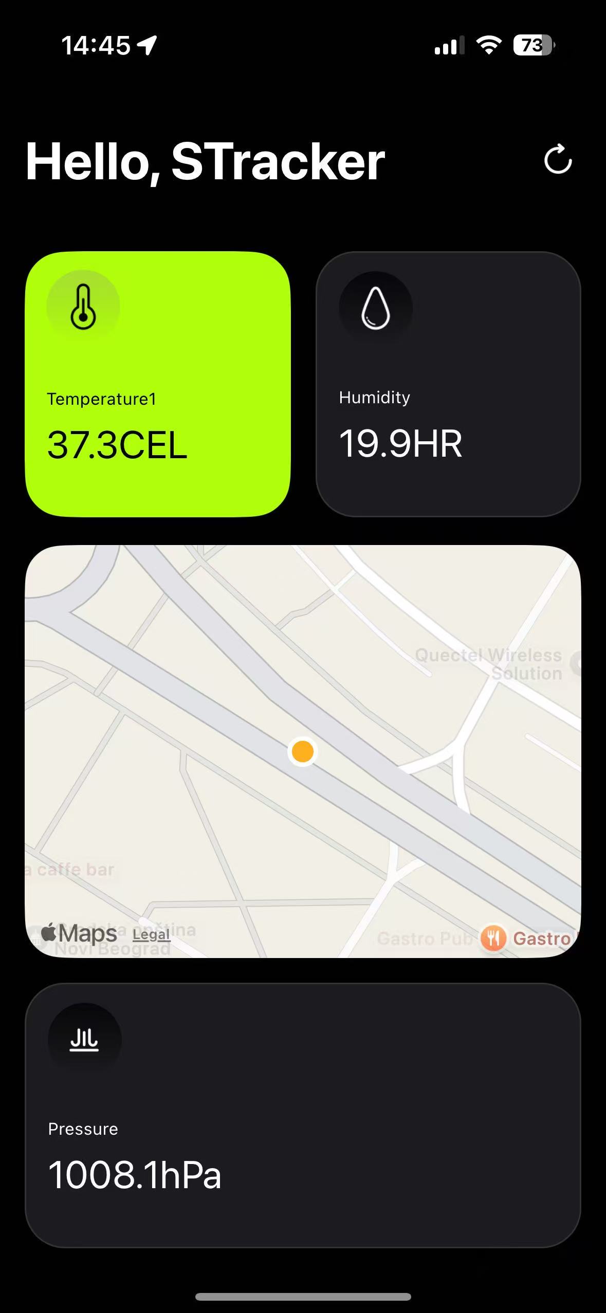

查看和管理传感器数据
- 当设备在线时,在 Wonderfree 应用中点击设备进入控制面板。
- 查看智能追踪器的实时传感器数据和 LBS 位置数据。
- 如需更新传感器数据或 LBS 位置,点击控制面板右上角的刷新按钮
