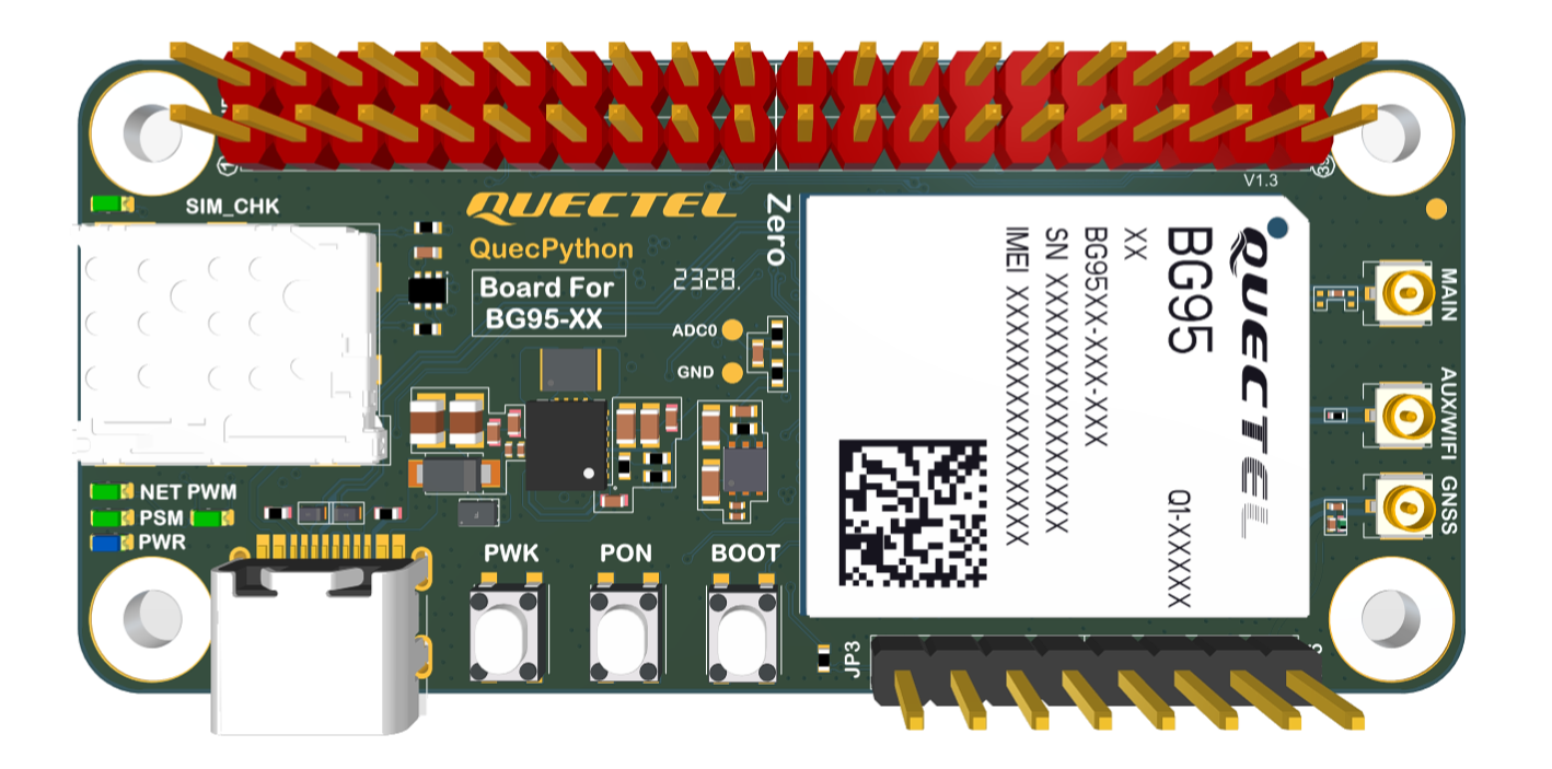

开发板的主要组件、接口布局见下图

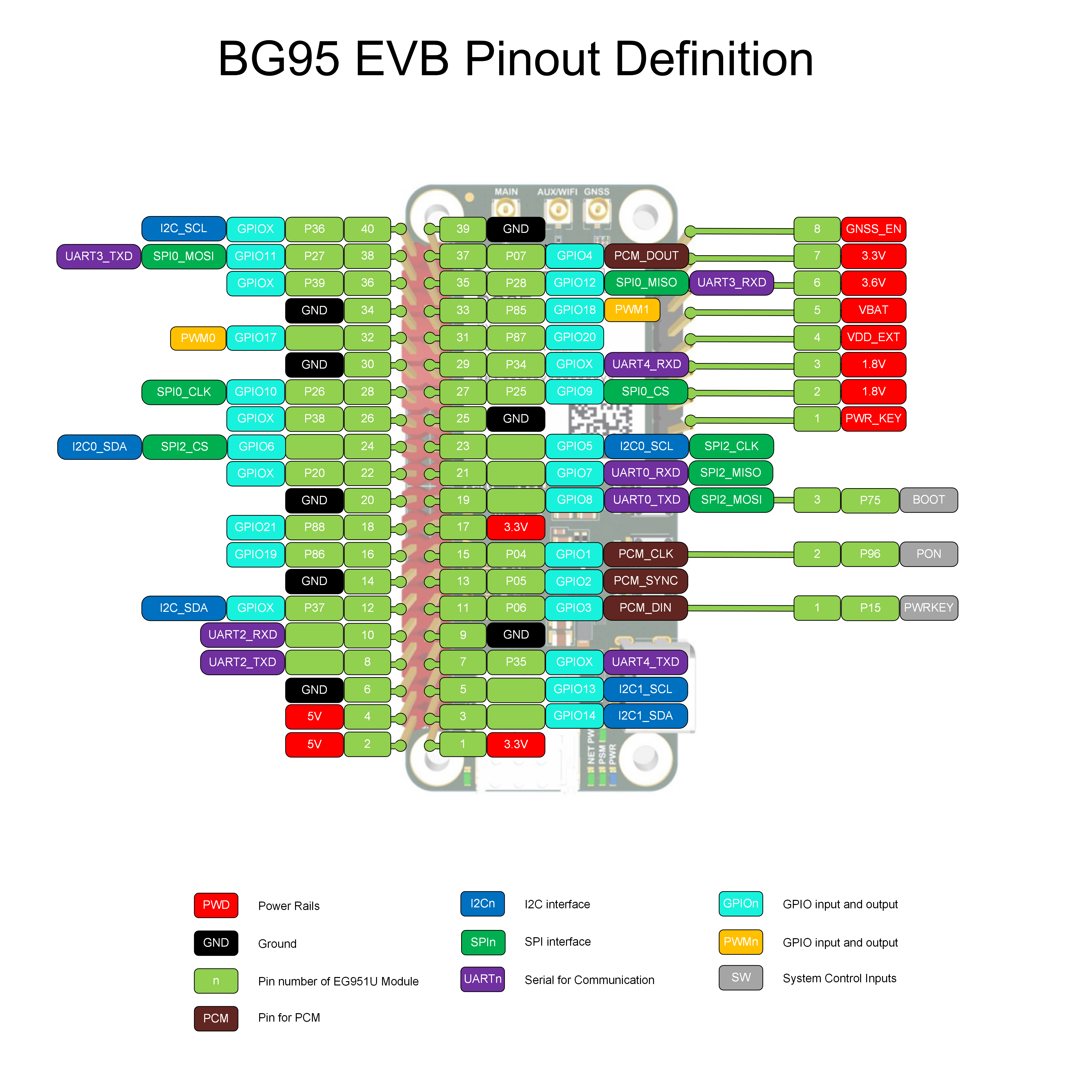

40Pin排针管脚分配表
| 排针 | 编号 | 名称 | 功能复用 | 功能 | 排针 | 编号 | 名称 | 功能复用 | 功能 |
| JP7 | 1 | 3V3 | - | 3.3V输出 | JP8 | 2 | 5V | - | 5V输出 |
| JP7 | 3 | SDA1 | I2C1_SDA GPIO14 |
I2C1串行数据 通用输入输出 |
JP8 | 4 | 5V | - | 5V输出 |
| JP7 | 5 | SCL1 | I2C1_SCL GPIO13 |
I2C1串行时钟 通用输入输出 |
JP8 | 6 | GND | - | 接地 |
| JP7 | 7 | P35 | GPIOX UART4_TXD |
通用输入输出 UART4发送 |
JP8 | 8 | TX2 | UART2_TXD | UART2发送 |
| JP7 | 9 | GND | - | 地 | JP8 | 10 | RX2 | UART2_RXD | UART2接收 |
| JP7 | 11 | P06 | GPIO3 PCM_DIN |
通用输入输出 数字音频输入信号 |
JP8 | 12 | P37 | GPIOX I2C_SDA |
通用输入输出 I2C串行数据 |
| JP7 | 13 | P05 | GPIO2 PCM_SYNC |
通用输入输出 数字音频同步信号 |
JP8 | 14 | GND | - | 接地 |
| JP7 | 15 | P04 | GPIO1 PCM_CLK |
通用输入输出 数字音频时钟信号 |
JP8 | 16 | P86 | GPIO19 | 通用输入输出 |
| JP7 | 17 | 3V3 | - | 3.3V输出 | JP8 | 18 | P88 | GPIO21 | 通用输入输出 |
| JP7 | 19 | MO2 | SPI2_MOSI GPIO8 UART0_TXD |
SPI2主输出从输入 通用输入输出 UART0发送 |
JP8 | 20 | GND | - | 接地 |
| JP7 | 21 | MI2 | SPI2_MISO GPIO7 UART0_RXD |
SPI2主输入从输出 通用输入输出 UART0接收 |
JP8 | 22 | P20 | GPIOX | 通用输入输出 |
| JP7 | 23 | CLK2 | SPI2-CLK GPIO5 I2C0_CLK |
SPI2时钟 通用输入输出 I2C0时钟 |
JP8 | 24 | CS2 | SPI2_CS GPIO6 I2C0_SDA |
SPI2片选 通用输入输出 I2C0串行数据 |
| JP7 | 25 | GND | - | 接地 | JP8 | 26 | P38 | GPIOX | 通用输入输出 |
| JP7 | 27 | P25 | GPIO9 SPI0_CS |
通用输入输出 SPI0片选 |
JP8 | 28 | P26 | GPIO10 SPI0_CLK |
通用输入输出 SPI0时钟 |
| JP7 | 29 | P34 | GPIOX UART4_RXD |
通用输入输出 UART4接收 |
JP8 | 30 | GND | - | 接地 |
| JP7 | 31 | P87 | GPIO20 | 通用输入输出 | JP8 | 32 | PWM | PWM0 GPIO17 |
PWM0输出 通用输入输出 |
| JP7 | 33 | P85 | GPIO18 PWM1 |
通用输入输出 PWM1输出 |
JP8 | 34 | GND | - | 接地 |
| JP7 | 35 | P28 | GPIO12 SPI0_MISO UART3_RXD |
通用输入输出 SPI0主输入从输出 UART3接收 |
JP8 | 36 | P39 | GPIOX | 通用输入输出 |
| JP7 | 37 | P07 | GPIO4 PCM_DOUT |
通用输入输出 数字音频输出信号 |
JP8 | 38 | P27 | GPIO11 SPI0_MOSI UART3_TXD |
通用输入输出 SPI0主输出从输入 UART3发送 |
| JP7 | 39 | GND | 接地 | JP8 | 40 | P36 | GPIOX I2C_SCL |
通用输入输出 I2C串行时钟 |
开发板主要管脚布局见下图

板载指示灯如下
- SIM_CHK: 卡槽 SIM 卡存在时,SIM_CHK 指示灯亮起。
- NET:网络指示灯。
- PSM:睡眠指示灯。
- PWM:PWM 功能指示灯。
- PWR:电源指示灯。
上述指示灯位置参考上文开发板正面图下方丝印(模组所在面为正面)

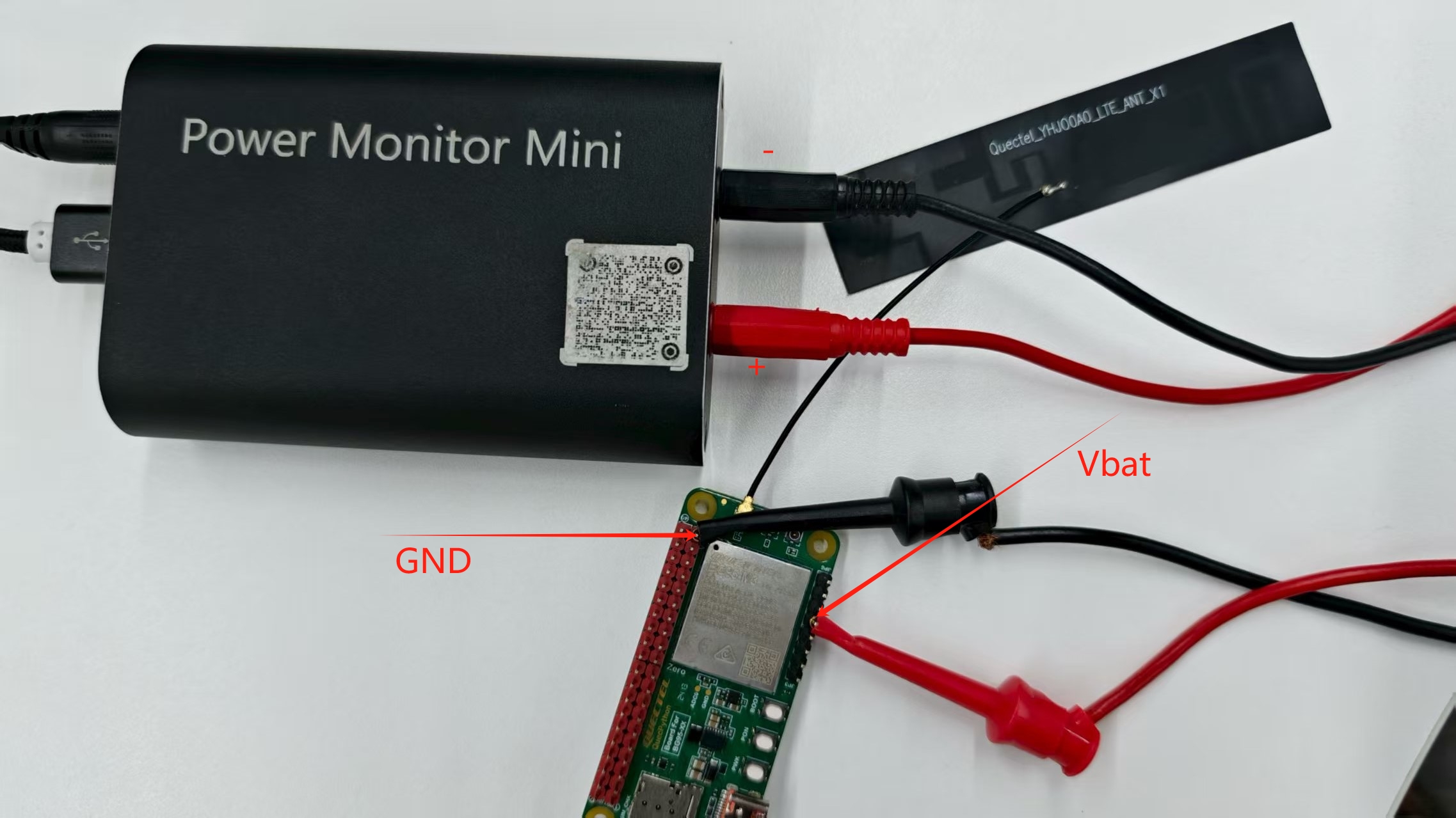

使用 USB Type-C 数据线连接开发板的 Type-C 接口和电脑 USB 口,功耗仪正极连接MODULE_EN的Vbat,具体位置可以参考BG95用户指导,功耗仪负极连接模组GND即可。具体连接如图:
注意!!!
测量功耗时需要拔出所有跳线帽,以免测量结果受其他外界因素影响

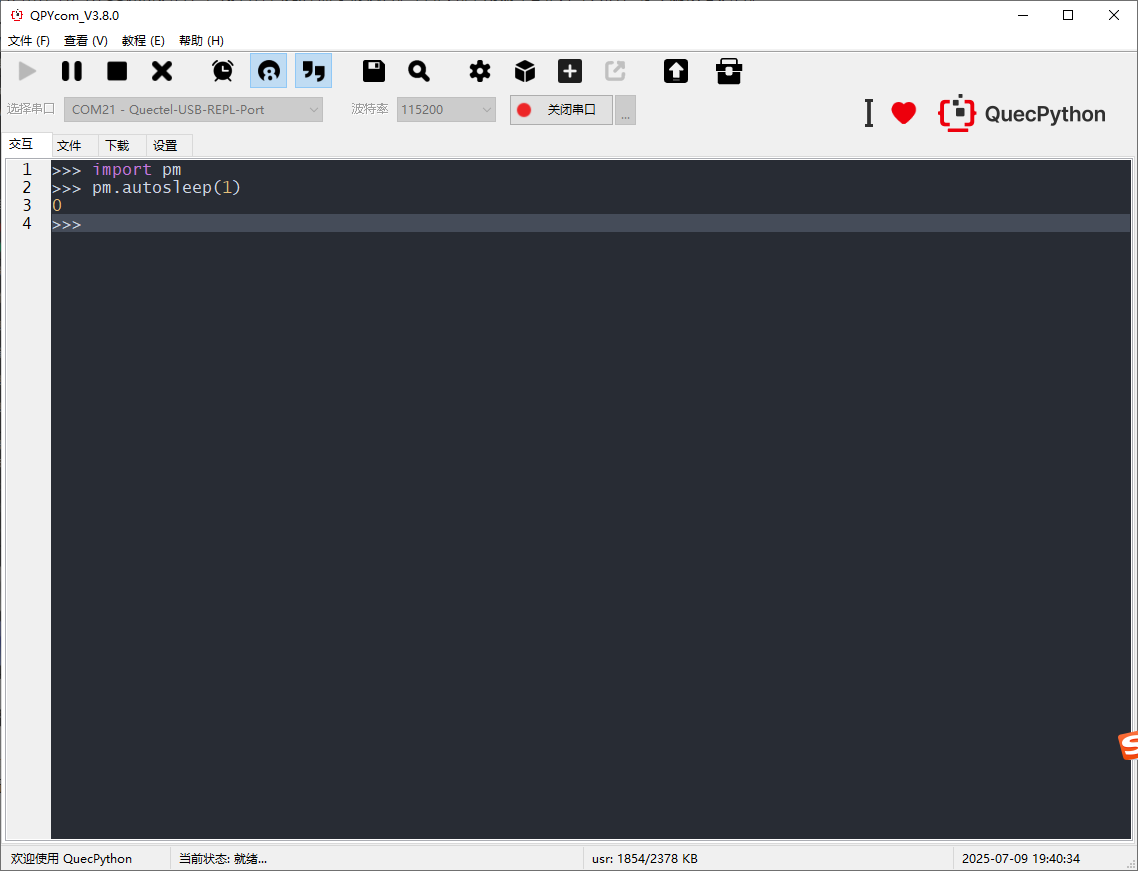

完成空闲耗流测量后,打开USB_VBus,电脑端打开QPYcom工具,导入pm模块,调用autosleep方法打开模组的自动休眠,在没有任务执行时,模组会自动进入休眠状态,调用方法后记得断开USB_VBus(USB开关拨至off),否则模组不会进入休眠状态。API参考。关于休眠耗流的详细介绍参考。

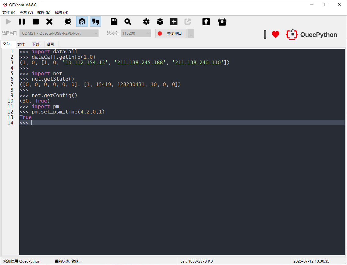

启用PSM时,需要先向基站发送请求(通过ATTACH或TA_UPDATER携带定时器信息)。基站若支持进入PSM,则会在对应的REQUEST中下发定时器信息,需要注意的是,实际PSM的参数会使用基站下发的值,并不一定和我们请求的值相同。模组会以基站下发的值来配置定时器时间,当模组进入IDLE且ACT定时器超时,模组会关闭CPU和一切射频,此时相当于部分关机,只是保留了比关机更多的唤醒源,一般包括ACT、TAU定时器和PSM_INT。功耗一般下降到微安级别。
打开USB_VBus,电脑端打开QPYcom工具,启用PSM,开启后记得断开USB_VBus(USB开关拨至off)。关于PSM详细介绍参考。启用PSM模式的API参考。

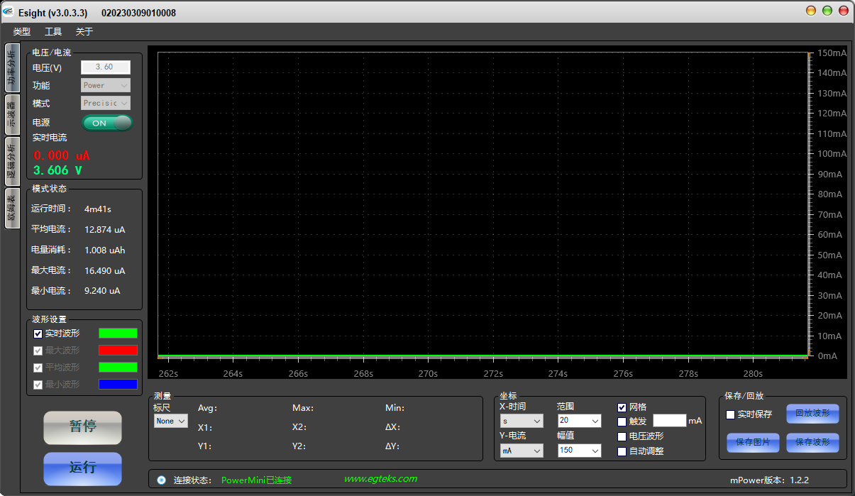

等待ACT定时器超时后,我们可查看PSM休眠下的底电流。如图可见,PSM的底电流远低于普通的autosleep模式,和关机耗流的大小、特征较为相似。
