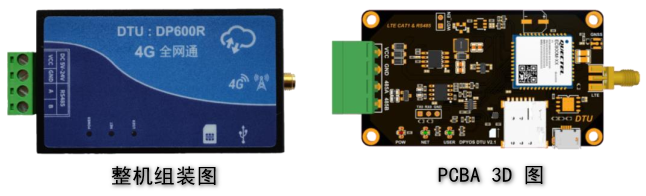

开发板渲染图

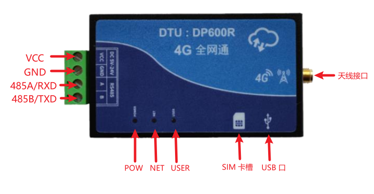

开发板的主要接口布局见下图。
  • VCC:供电输入,DC5 - 28V。
  • GND:地。
  • 485A/RXD:支持 RS485,TTL。TTL:3.3V。
  • 485B/TXD:支持 RS485,TTL。TTL:3.3V。
  • POW:红灯,表示电源指示灯,上电即亮。
  • NET:红灯。
    • 常亮:正常工作;
    • 灭:损坏;
    • 快闪:信号好;
    • 慢闪:信号差。
  • USER:红灯。
    • 常亮:已连接服务器;
    • 灭:未连接。
  • SIM 卡槽:NANO SIM 卡槽支持的 USIM 符合 ETSI 和 IMT-2000 规范,并且支持 1.8V 和 3.0V USIM 卡。
  • USB 口。
  • 天线接口。
