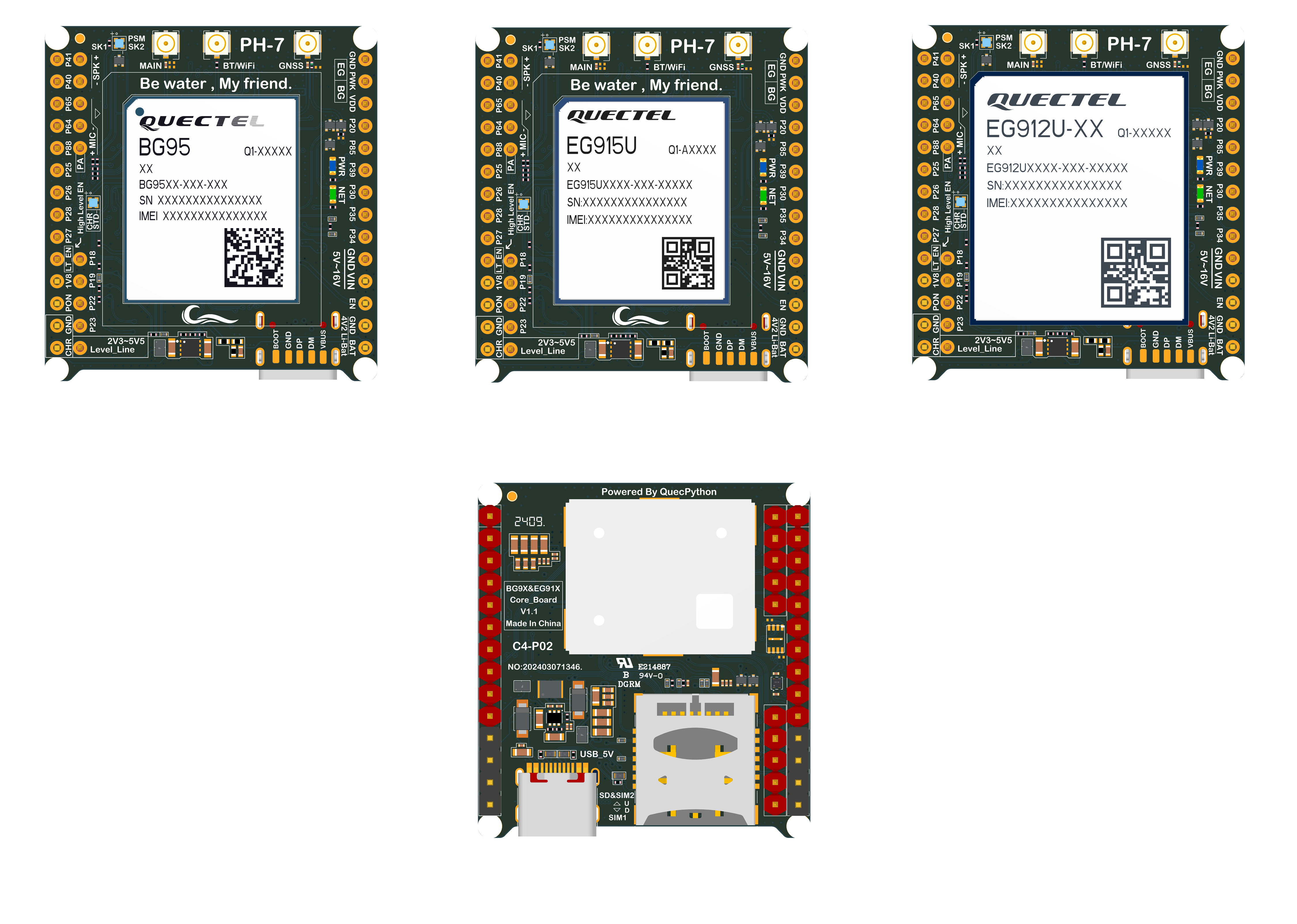

QuecPython BG&EG 系列核心板(PH-7(C4-P02))是专门针对 QuecPython 制造的、最小功能的核心开发板。核心板采用 2.54mm 排针方式设计,提供 38PIN 插针,含功能引脚以及使能控制引脚。主要针对客户开发、调试、以及量产设备提供支持与便利。该系列核心板适用 BG95 全系列、EG915UEUAB、EG915ULAAB、EG912UGLAA等EG系列,包含,但不仅仅包含以上模组型号。
核心板渲染图

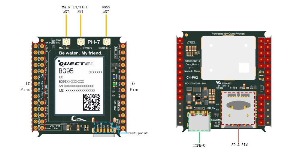

开发板的功能主要组件、接口布局见下图。
  • 充电与 USB:插入 Type-C 接口连接USB时,默认开启充电功能,且无法关闭,不使用充电功能无需理会。
  • GNSS:GNSS功能依模组型号而定,以BG95为例,核心板默认使用有源天线,且已默认开启对有源天线的供电。
  • SD & SIM 卡槽。
  • 38 Pin 插针引脚。
  • 天线接口。

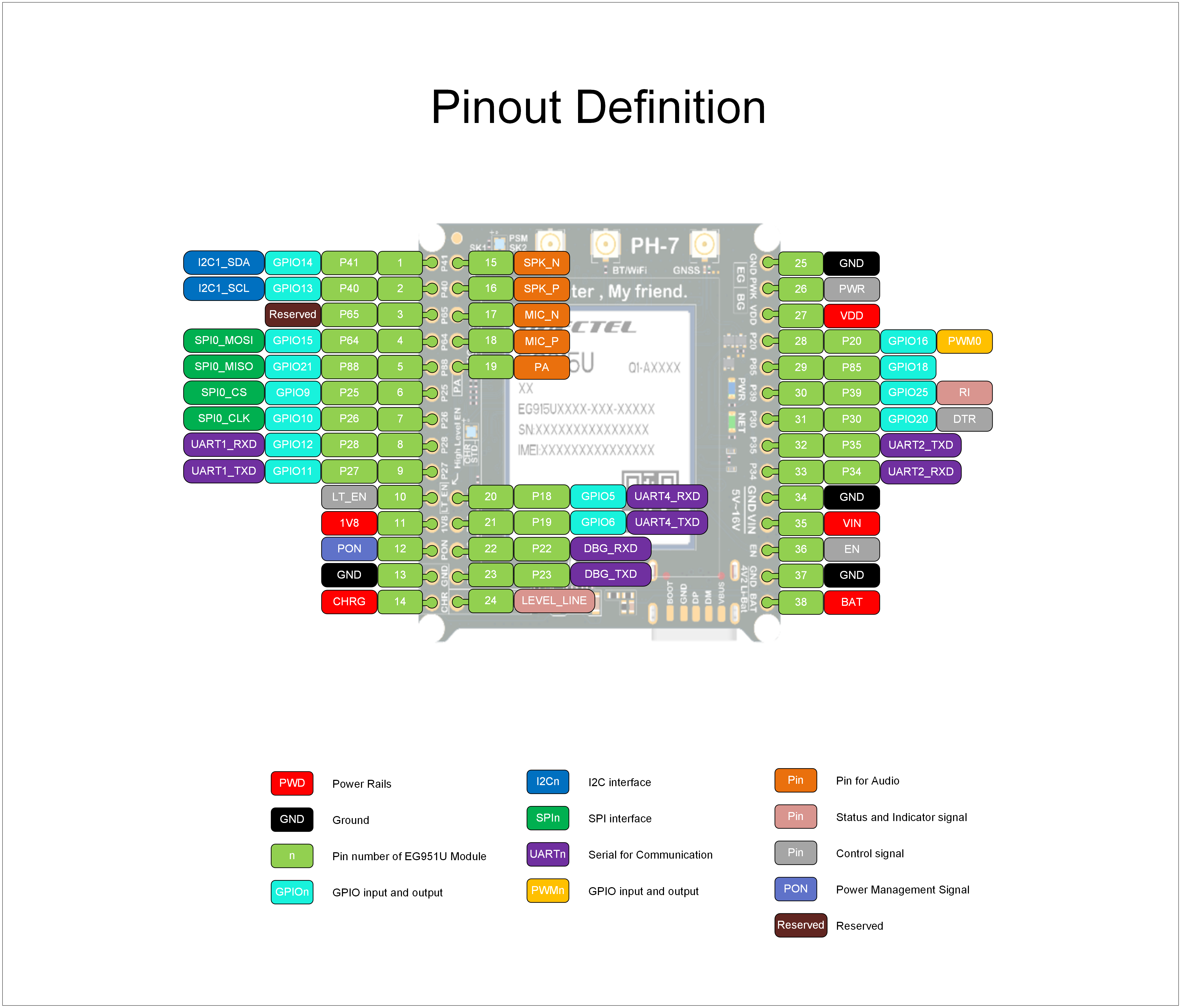

开发板主要管脚布局见下图

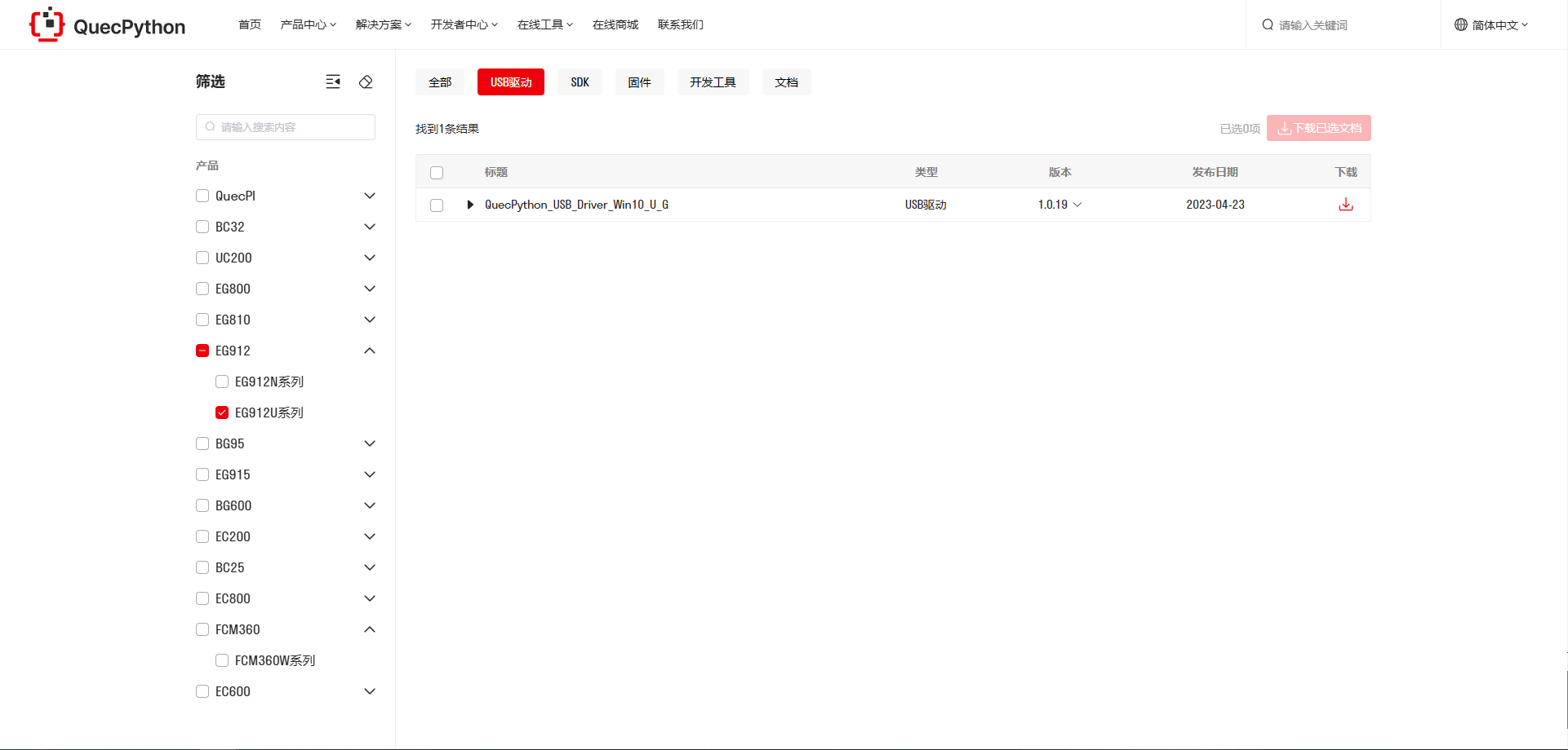

驱动安装
  • 下载后解压驱动压缩包,找到"setup.exe" 或者是"setup.bat",双击运行即可,安装完之后打开设备管理器就可以看到设备管理器中端口的黄色感叹号消失了,说明安装成功,能够正常通信。
出现 Mobile ECM Network Adapter 或 CDC Ethernet Control Modle (ECM) 等设备未被识别属于正常现象,不影响固件烧录和后续开发,无需理会。
  • 右键打开【我的电脑】——选择【管理】——选择【设备管理器】,然后在设备管理器中选择 【端口】,按照步骤打开页面后如图所示能刷新出Quectel USB 名称开头的串口则USB驱动安装成功。
