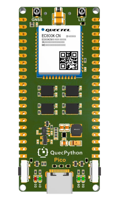

基本概述
EC800X_pico 系列开发板是一款使用 LTE CAT1 网络,基于移远 EC800 系列模组的低成本但灵活的开发板。
- 开发板上 40 个拓展引脚具备 28.6mm× 65.5mm 'DIP'风格,封装上 PCB 厚度为 1.6mm;
- 拓展引脚中多达 30 个 3.3V 通用 GPIO;
- 具备 2 路 ADC 接口;
- 最多 4 × UART,最多 2 × I2C,最多 3 × SPI,最多 4 × PWM 通道;
- 简单的电源架构,可从 TypeC 接口供电,亦可以通过 40pin 排针接口供电。

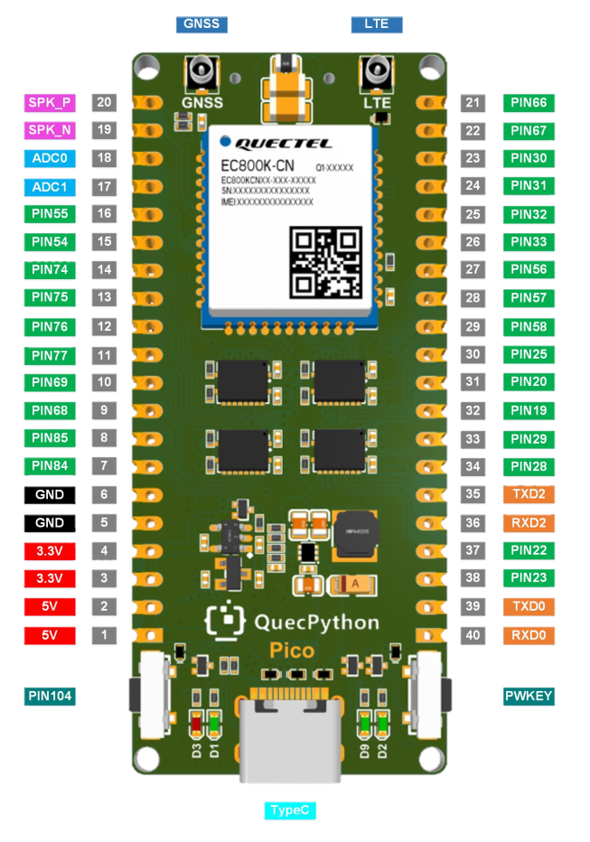

开发板的主要接口布局见下图。
| 引脚序号 | 引脚定义 | 描述 | DC 特性 |
| 1 | 5V | 供电输入 | 5V/2A |
| 2 | 5V | 供电输入 | 5V/2A |
| 3 | 3.3V | 电源输出 | 3.3V/200mA |
| 4 | 3.3V | 电源输出 | 3.3V/200mA |
| 5 | GND | 地 | \ |
| 6 | GND | 地 | \ |
| 7 | PIN84 | I/O | 3.3V 电平 |
| 8 | PIN85 | I/O | 3.3V 电平 |
| 9 | PIN68 | I/O | 3.3V 电平 |
| 10 | PIN69 | I/O | 3.3V 电平 |
| 11 | PIN77 | I/O | 3.3V 电平 |
| 12 | PIN76 | I/O | 3.3V 电平 |
| 13 | PIN75 | I/O | 3.3V 电平 |
| 14 | PIN74 | I/O | 3.3V 电平 |
| 15 | PIN54 | I/O | 3.3V 电平 |
| 16 | PIN55 | I/O | 3.3V 电平 |
| 17 | ADC1 | AI | 0 - 1.2V |
| 18 | ADC0 | AI | 0 - 1.2V |
| 19 | SPK_N | AO | 37 mW @ THD =1%, R = 32 Ω。 若输出功率无法满足需求,可用此接口驱动外部功放。 不用则悬空。 |
| 20 | SPK_P | AO | 37 mW @ THD =1%, R = 32 Ω。 若输出功率无法满足需求,可用此接口驱动外部功放。 不用则悬空。 |
| 21 | PIN66 | I/O | 3.3V 电平 |
| 22 | PIN67 | I/O | 3.3V 电平 |
| 23 | PIN30 | I/O | 3.3V 电平 |
| 24 | PIN31 | I/O | 3.3V 电平 |
| 25 | PIN32 | I/O | 3.3V 电平 |
| 26 | PIN33 | I/O | 3.3V 电平 |
| 27 | PIN56 | I/O | 3.3V 电平 |
| 28 | PIN57 | I/O | 3.3V 电平 |
| 29 | PIN58 | I/O | 3.3V 电平 |
| 30 | PIN25 | I/O | 3.3V 电平 |
| 31 | PIN20 | I/O | 3.3V 电平 |
| 32 | PIN19 | I/O | 3.3V 电平 |
| 33 | PIN29 | I/O | 3.3V 电平 |
| 34 | PIN28 | I/O | 3.3V 电平 |
| 35 | TXD2 | 主串口发送引脚 | 3.3V 电平 |
| 36 | RXD2 | 主串口接收引脚 | 3.3V 电平 |
| 37 | PIN22 | I/O | 3.3V 电平 |
| 38 | PIN23 | I/O | 3.3V 电平 |
| 39 | TXD0 | debug 串口发送引脚 | 3.3V 电平 |
| 40 | RXD0 | debug 串口接收引脚 | 3.3V 电平 |

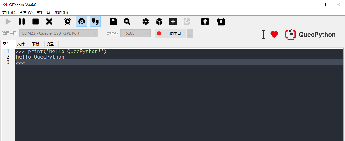

REPL全称为Read-Eval-Print-Loop (交互式解释器),可以在REPL中进行QuecPython程序的调试
运行 QPYcom 工具后,选择正确的串口(波特率无需指定)并打开,即可开始 Python 命令行交互。
- Step1:进入交互页面
打开QPYcom工具,端口选择连接Quectel USB REPL Port,选择“交互”界面
- Step2:打开串口
点击“打开串口”按钮,在交互界面输入print(‘hello world’),按回车后可以看到执行的结果信息
>>> print('hello world')
hello world
注意:工具交互页面输入时需要输入英文字符,中文字符将会被屏蔽
