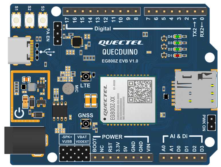

EG800Z QuecDuino EVB 搭载移远 EG800Z LTE 无线通信模组,是 EC800X QuecDuino 开发板的升级改版,专为 QuecDuino 入门级传感器实验场景设计。
主要改版(与上一代不兼容):新增外挂 codec(音频编解码),音频相关功能与上一代板子不兼容。
渲染图
开发板的主要组件、接口布局见下图

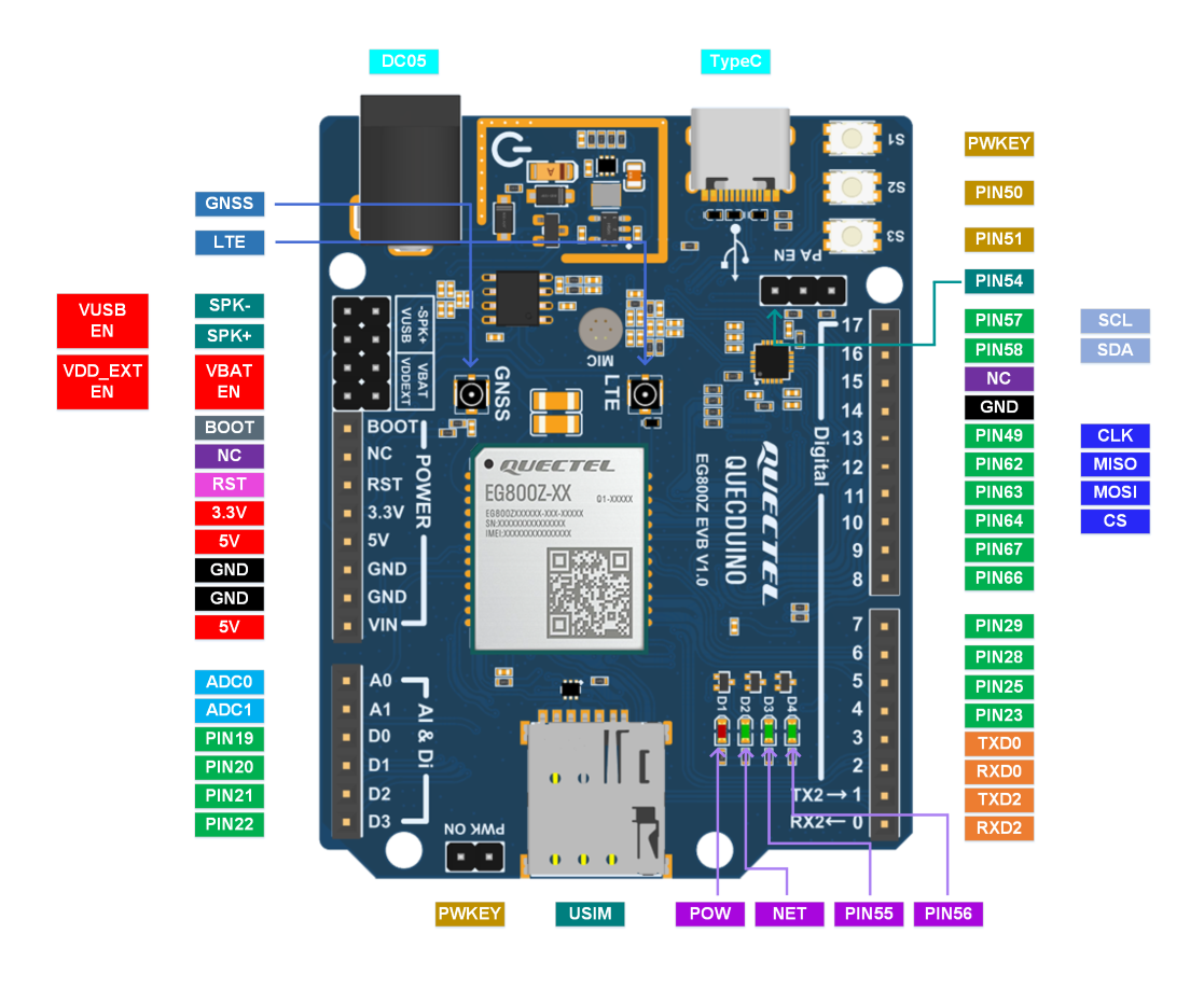

开发板接口
接口定义
排针 引脚 描述 功能
开发板主要管脚布局见下图
小提示
开发板的更多资料,请访问 https://developer.quectel.com/resource-download
