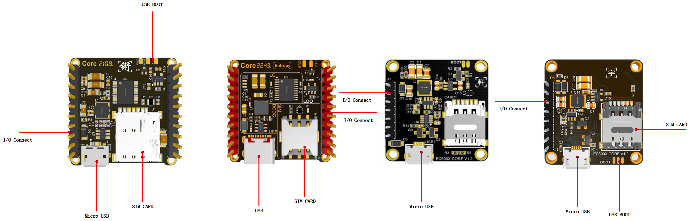

QuecPython_EC600X/EC800X 核心板是专门针对 QuecPython 制造的、最小功能的核心开发板。用户可根据自己需求选择对应的型号,有单排针纯数传版本、双排针纯数传版本、单排针定位数传版本和双排针定位数传版本等。
功能说明
开发板的功能主要组件、接口布局见下图

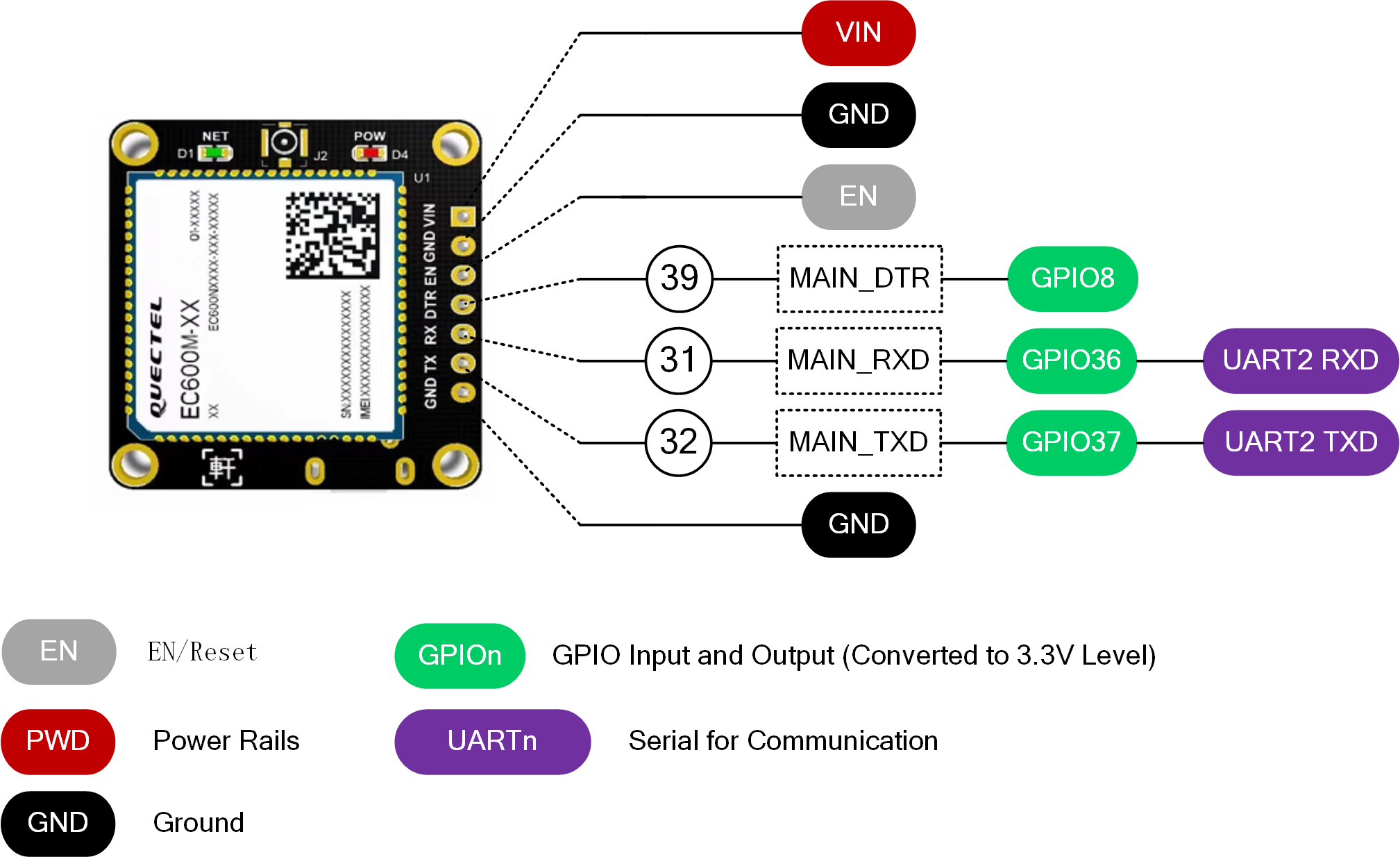

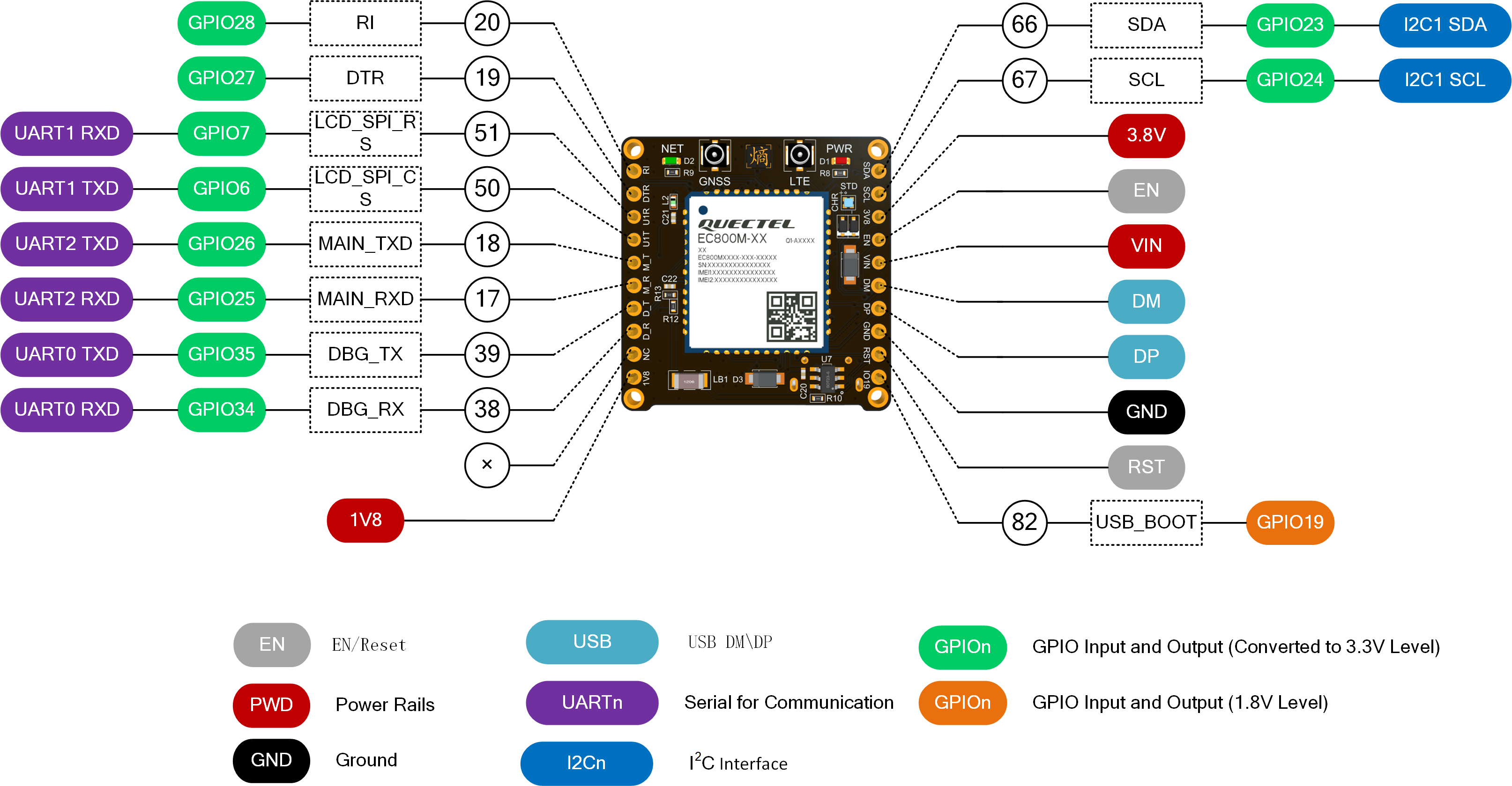

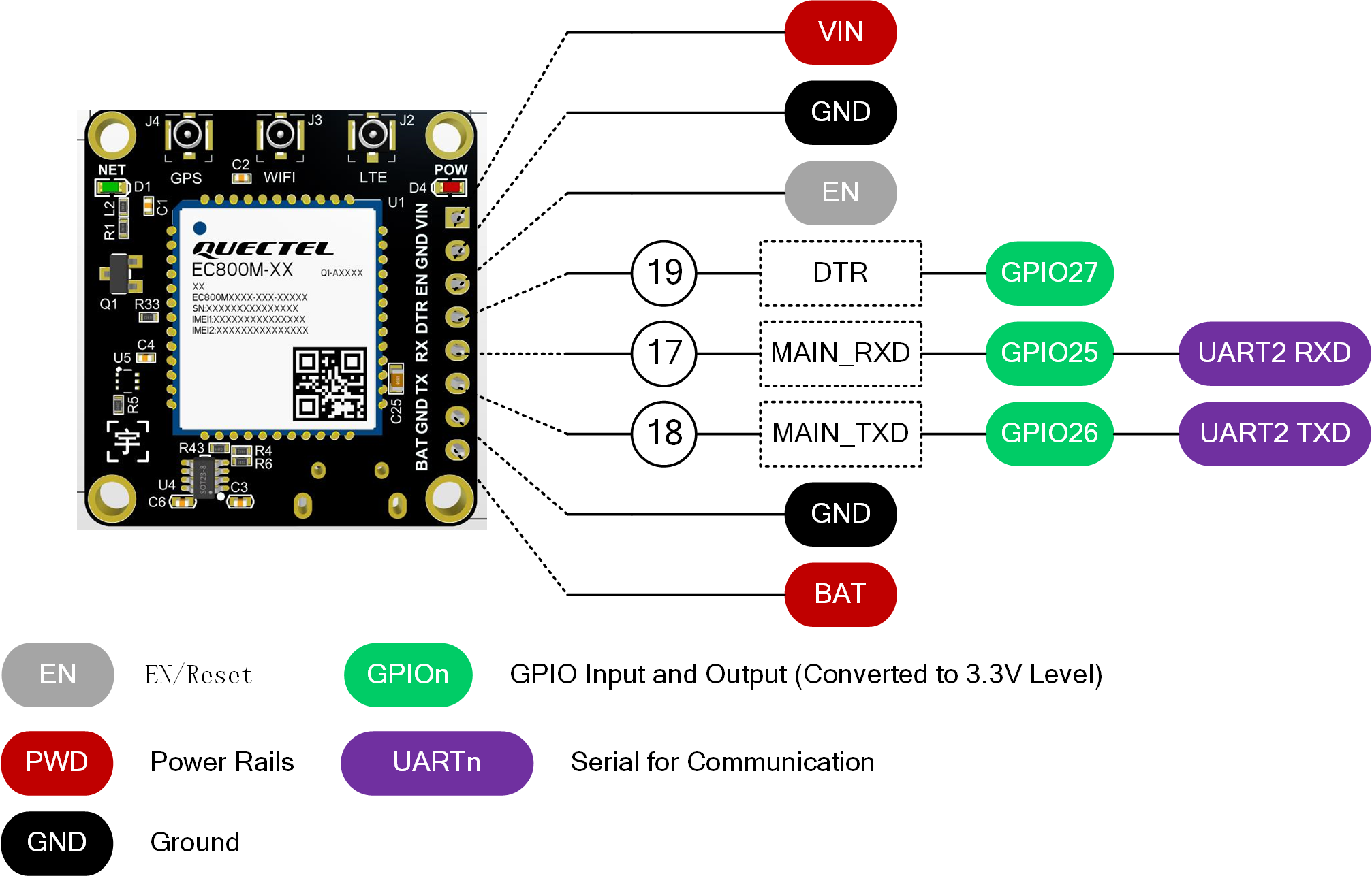

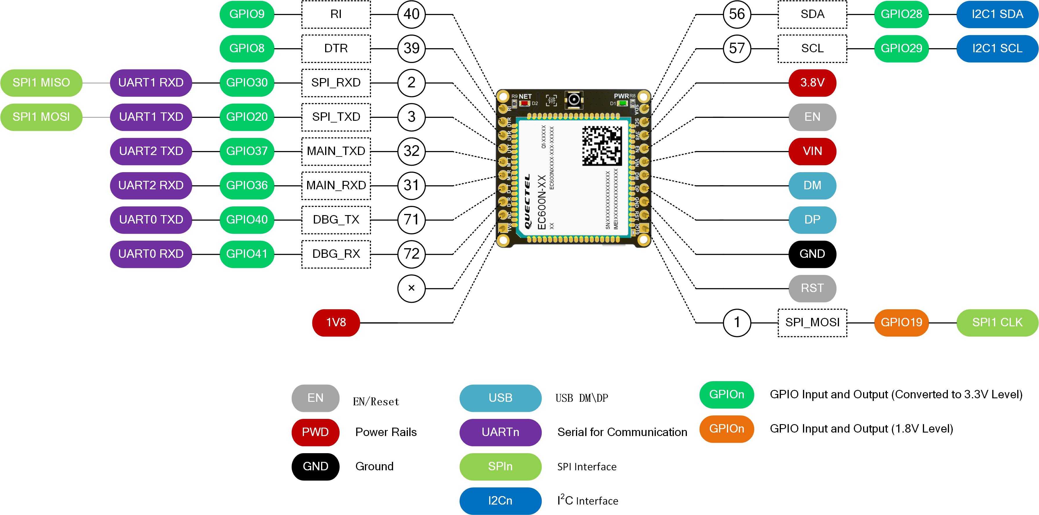

开发板主要管脚布局见下图
